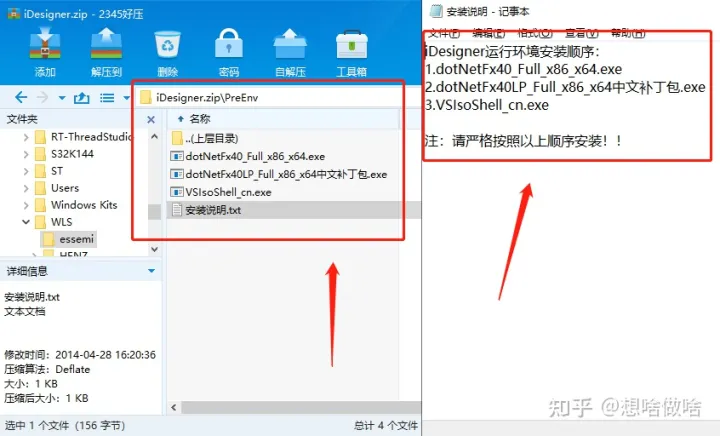

第一步

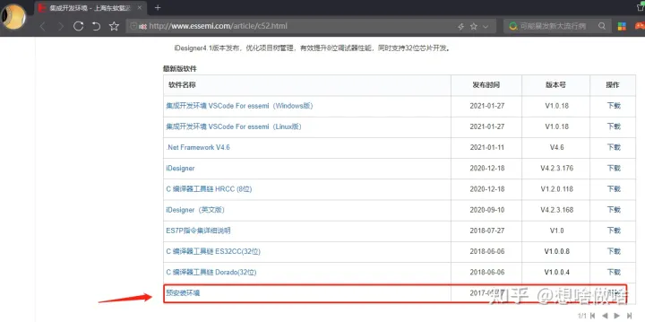

安装预安装环境,有些人的电脑因为安装了VisualStuido开发环境,而iDesigner也是依赖于该开发环境的一个软件,所以预安装环境如果有安装了VisualStudio的会提示不用安装
下载安装包
预安装环境包
提示:打开安装包,根据安装说明顺序严格按照要求安装!!
安装“dotNetFx40_Full_x86_x64.exe”,我的电脑因为之前安装过VisualStuido2017,所以这里不用安装,安装也很简单,直接点击“继续”就好了
安装“dotNetFx40LP_Full_x86_x64中文补丁包.exe”这里也是因为安装了VisualStuido2017,跟上面一样,没有安装的点击“继续”就好了

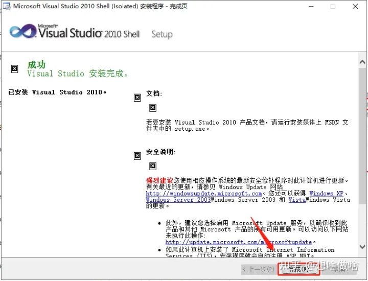

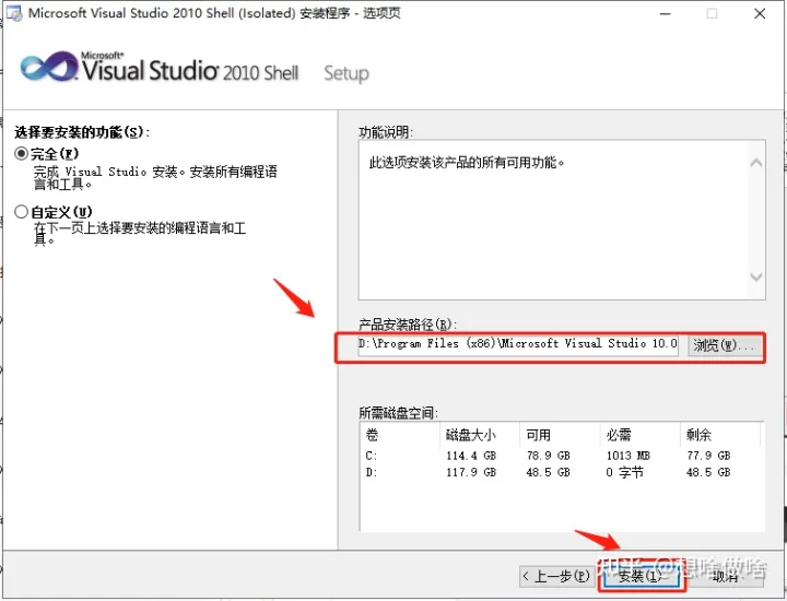

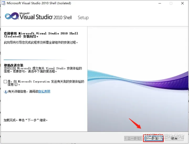

安装“VSIsoShell_cn.exe”,双击打开,点击“下一步”

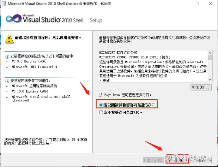

选择“我已阅读并接受许可条款(A)",然后点击“下一步”
我这里选择安装在“D盘”,大家不想修改的保持默认“C盘”即可,然后点击“下一步”

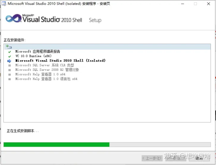

稍等片刻,等待安装完毕
安装完后点击“完成”即可

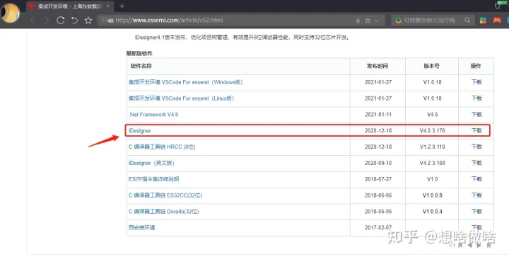

第二步安装开发软件
下载安装包

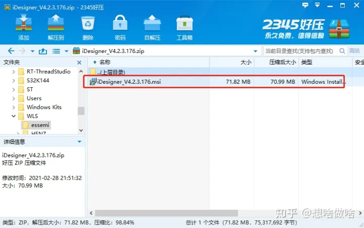

iDesigner软件安装包
双击安装

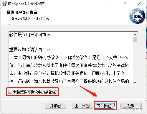

点击“下一步”
勾选“我接受许可协议中的条款(A)”,点击“下一步”

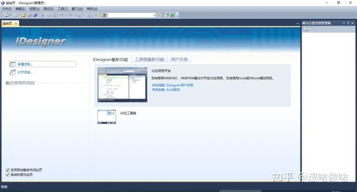

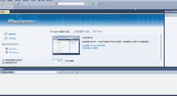

第三步新建一个工程,验证iDesigner开发环境安装是否正常
启动画面,右下角有个“Power by visual Studio”字样,这也是进一步解释了为什么要安装这么多VisualStudio组件的原因
主页面,是不是似曾相识,跟VisualStuido很像

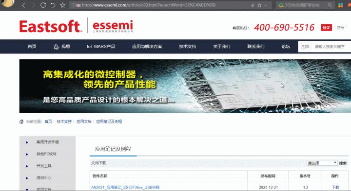

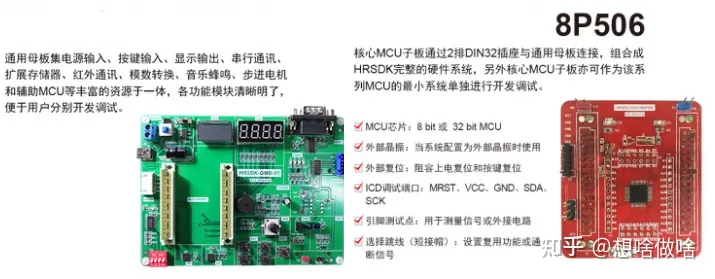

下载示例:essemi.com/article/c80.
我用的芯片是HR8P506FHLQ,32位,Cotex-M0内核,所以选择下载”AN074_Examples_HR8P506 V2.06“
动图封面

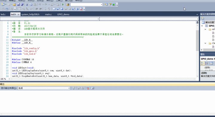

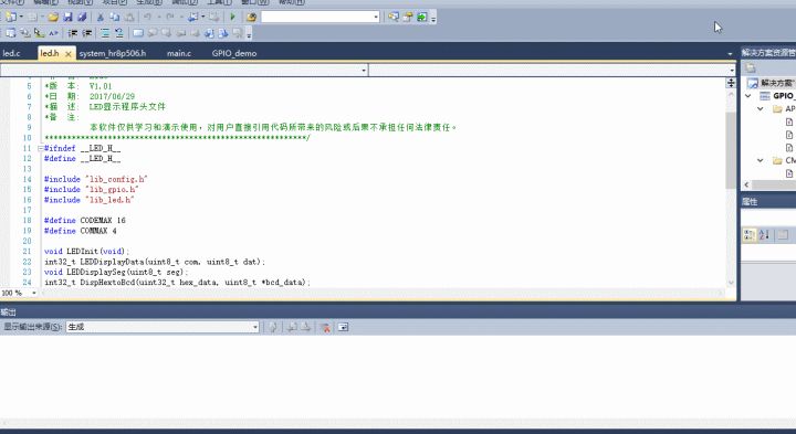

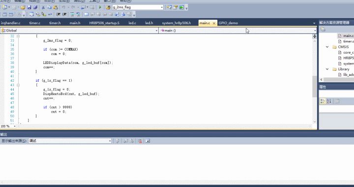

我们先将“AN074_Examples_HR8P506 V2.06”解压出来,然后打开里面的示例工程
动图封面
我们来生成下解决方案,发现有错误!!
动图封面
我们来看下错误提示,没有工具链,也就是说没有编译工具链

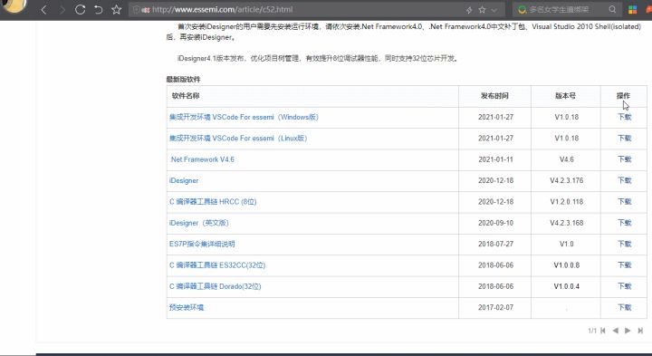

第四步:我们再来继续安装工具链

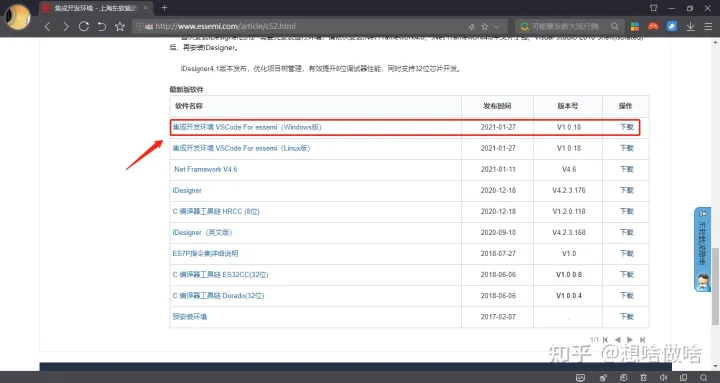

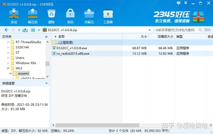

下载 “C 编译器工具链 ES32CC(32位)” 编译工具链
动图封面
打开,安装编译工具链

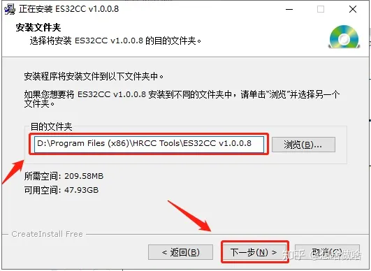

这里面有两个文件,没有说明要求我们就先安装第一个文件“ES32CC_v1.0.0.8.exe”
双击打开后,直接“下一步”
默认是“C盘”,根据个人电脑情况选择安装位置,我这里还是选择安装在“D盘”,然后点击“下一步
稍等片刻片刻等待安装完成
安装完成后,点击“完成”

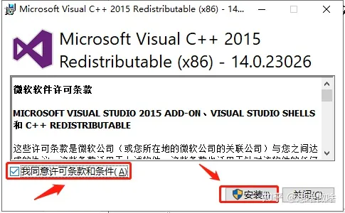

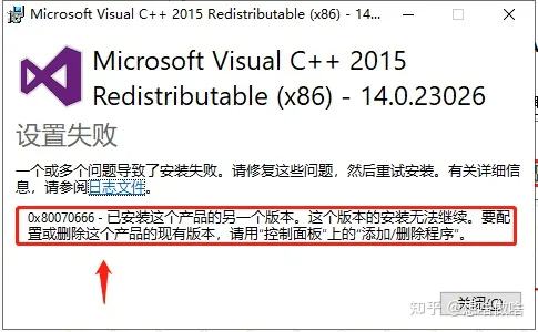

再来安装第二个文件“vc_redist2015.x86.exe”,双击安装,选择“我同意须贺条款和条件(A)”,然后点击“安装(I)”
还是因为我安装Visualstudio 2017已经安装了这个插件,我这里选择关闭,如果没有安装继续安装即可

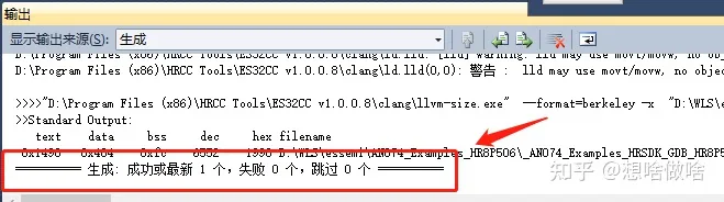

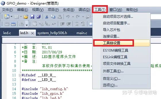

我们再来编译一下,看下能否编译通过,编译之前需要在“工具->工具链设置”里面操作一下
设置好工具链再编译
动图封面
从输出结果来看,编译是成功了
因为我这个开发板是配套的,所以代码下载进去可以直接看到效果,我们来试下,我使用的下载器件是“ES-LINK II”
数码管正常跳动,代码运行正常
动图封面
更改下计数参数,将数码管变化速度加快
动图封面
OK,这样我们就把iDesigner开发环境搭建好了

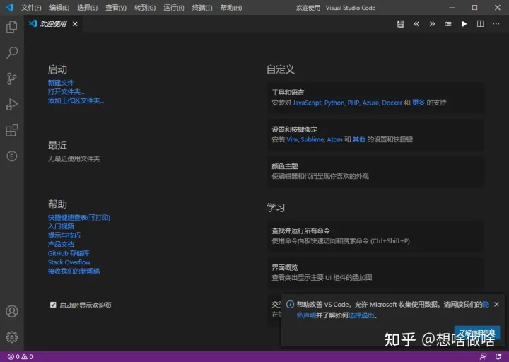

方案二:Vscode开发环境
截至2021/02/24最新版本:VSCode For essemi(Windows) v1.0.18
Vscode for essemi软件安装

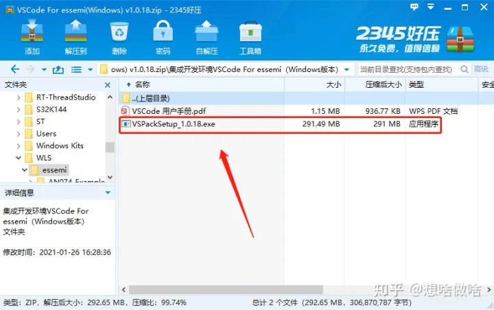

下载”VSCode For essemi“安装软件
编译软件安装

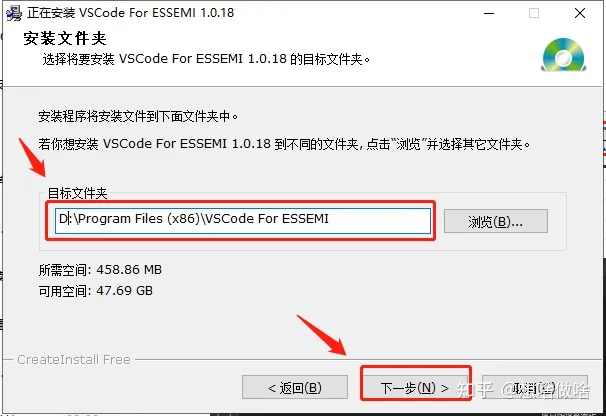

双击打开压缩包开始安装
弹出对话框,直接点击“下一步”
默认安装位置是“C盘”,大家根据个人电脑情况选择安装盘,我这里选择“D盘”,然后点击“下一步”
稍等片刻等待安装完成
安装完成后点击“完成”即可

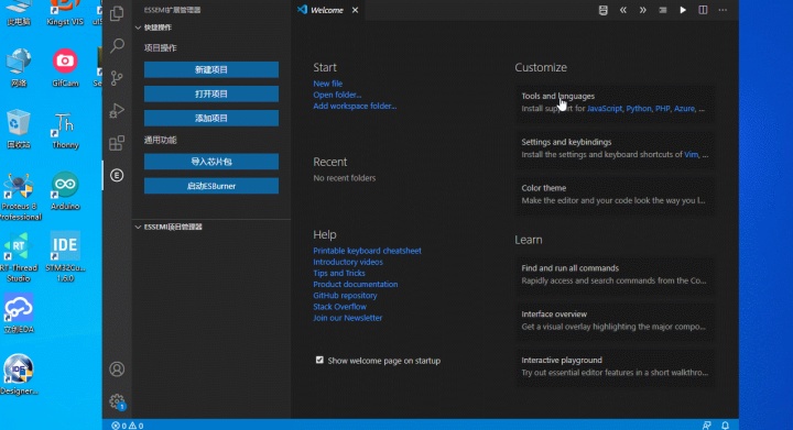

在桌面上可以看到我们熟悉的Vscode图标
我们双击打开看下,主页面就是Vscode的主页面
这里我们同样打开示例工程来验证下是否安装好,第一次打开提示安装“C/C++”扩展插件、调试插件全部点击同意就可以了
动图封面
这样我们的Vscode开发环境就搭建好了
