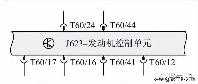

图1是大众/ 奥迪/ 斯柯达车系的符号,它是最常见的发动机电控单元的符号。

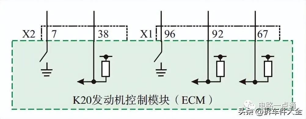

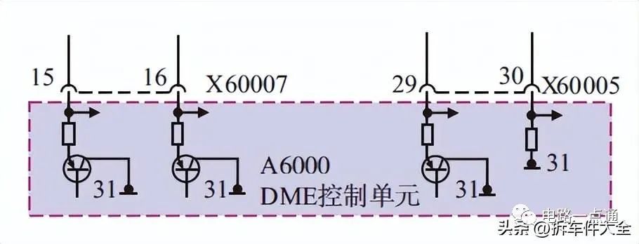

图2、图3分别是通用车系和宝马车系的符号,在电控单元处画出了简单的内部电路。
wKgaomT7x22Ab8wJAACO4CWwpyI806.jpg?imageView2/2/w/550
图2
wKgZomT7x22AGOoaAACBBnHXAkA125.jpg?imageView2/2/w/550
图3

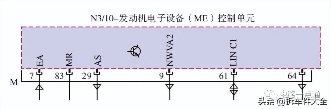

图4是奔驰车系的符号,在电控单元处用英文字母标明该端子的作用,并用箭头符号标明信号是输入还是输出。
wKgZomT7x22AF4ROAACOC7Tm8wc047.jpg?imageView2/2/w/550
图4

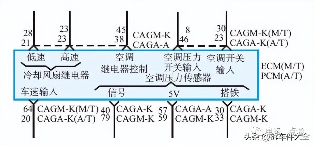

图5是北京现代车系的符号,在电控单元处标注出了信号的名称和类型,从图中可以看出是供电、搭铁、输入信号还是控制信号。

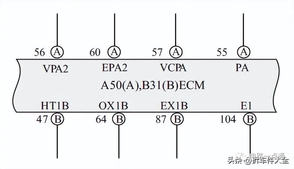

图6是丰田车系的符号,在电控单元处用英文字母标明该端子的作用。
wKgaomT7x22AXaZcAACXDOvUwGM429.jpg?imageView2/2/w/550
图6

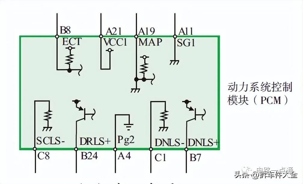

图7是本田车系的符号,在电控单元处画出了简单的内部电路并用英文字母对端子进行了标注。
wKgZomT7x22AaaW8AADEy2r0j7A394.jpg?imageView2/2/w/550
图7

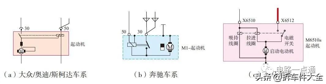

有的电气符号也简单地表达出电器内部的工作原理和电路,如下图所示的起动机的符号,从图中可以看到起动机、电磁开关线圈、电磁开关触点以及它们之间线路的连接关系。

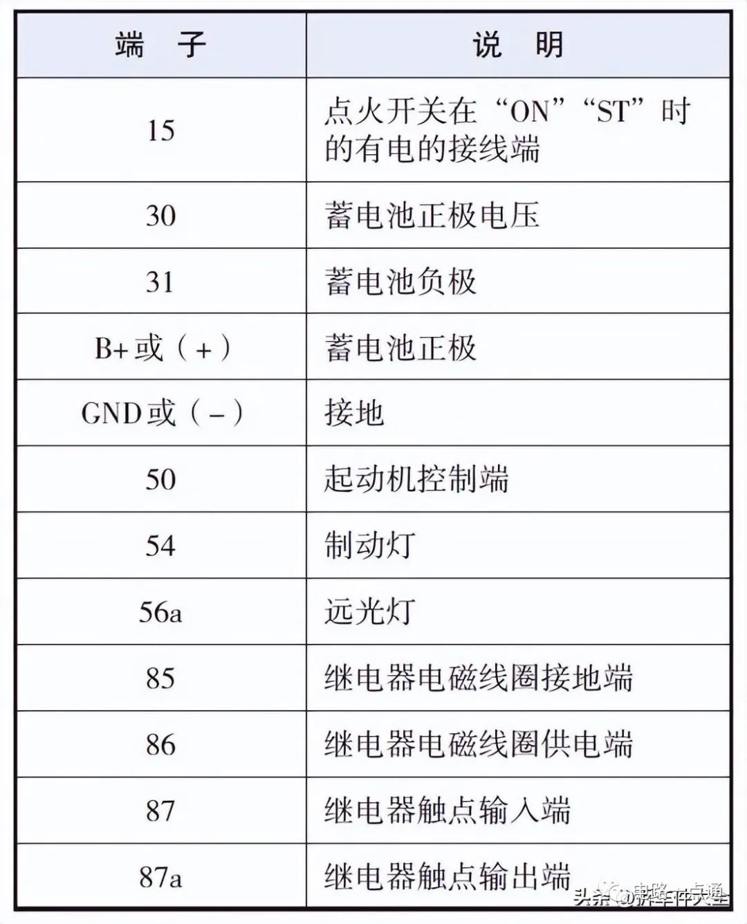

为了方便查找和维修汽车电路,在电路图中用一定数字、字母对电器的接线端子进行了标注,了解这些端子的标注,可准确地找到导线和相应的接线端子。
wKgaomT7x26AFEF1AAEfc9Q1tEo620.jpg?imageView2/2/w/550
各国汽车制造厂家对端子的标注方法不尽相同,下表所示为德国汽车电路设备端子的部分标注说明。
wKgZomT7x26APRKsAAHp3aJPqCI013.jpg?imageView2/2/w/550

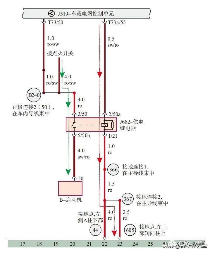

起开关作用,它是利用电磁或其他方法(如热电或电子)控制某一回路的接通或断开,实现用小电流控制大电流,从而减小控制开关触点的电流负荷。在分析带继电器的电路时,要分清主回路和控制回路。下图为一汽大众捷达NF供电继电器工作电路,控制回路和主回路分别用不同颜色的箭头标明。

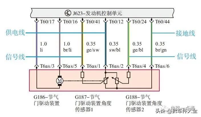

03 传感器
汽车电路中的传感器经常共用电源线、接地线、但绝不会共用信号线。
wKgaomT7x26AY_m4AACo80i3fO8502.jpg?imageView2/2/w/550
一汽大众迈腾节气门电路
在分析传感器电路时,可用排除法来判断电路,即排除其不可能的功能来确定其实际功能,如分析某一具有三根导线的传感器电路时,如果已经分析出其电源电路、接地电路,则剩余的电路必然为信号电路。

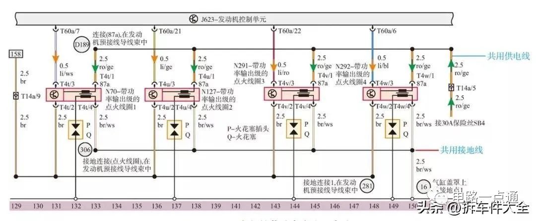

04 执行器
汽车电路中最常见的执行器主要是喷油器、点火线圈、换挡电磁阀、怠速步进电动机、空调压缩机等。执行器要正常工作需要三个信号,即电源、接地和控制信号。控制信号主要由控制单元送出,在汽车电路中,会看到执行器共用电源线、接地线甚至控制线的情况。下图所示电路中,点火线圈N70、N127、N291、N292就共用了电源线和接地线。
wKgaomT7x26AAUkeAAEc6guZZ04677.jpg?imageView2/2/w/550
新帕萨特点火线圈电路

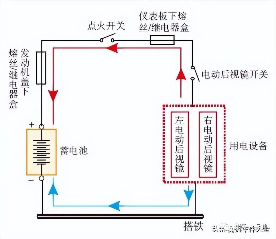

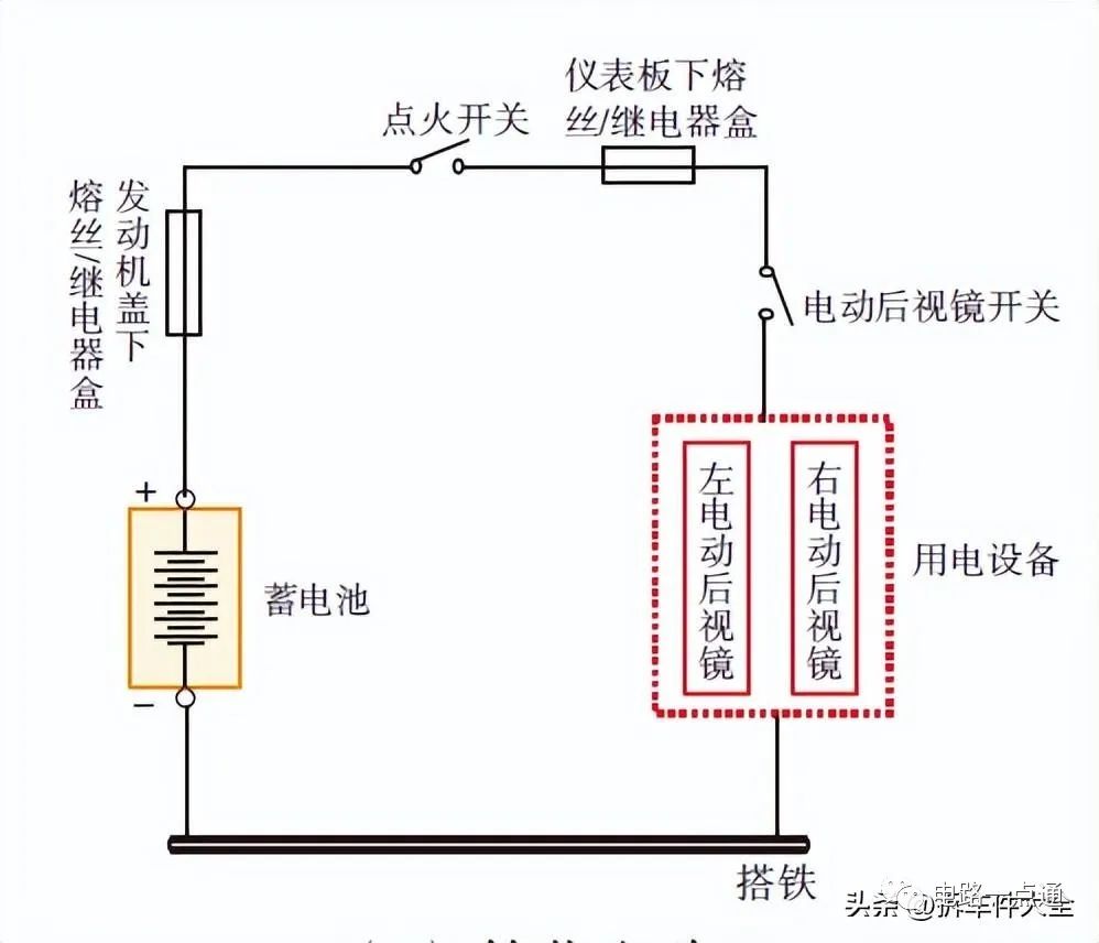

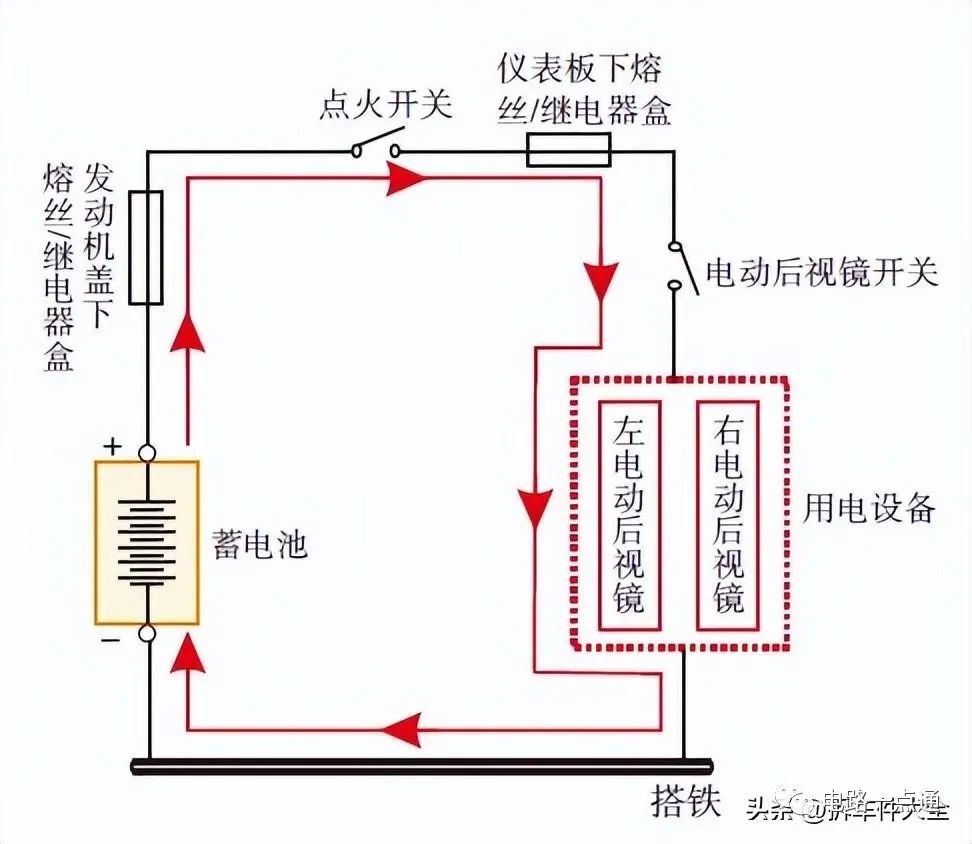

四、运用回路的原则

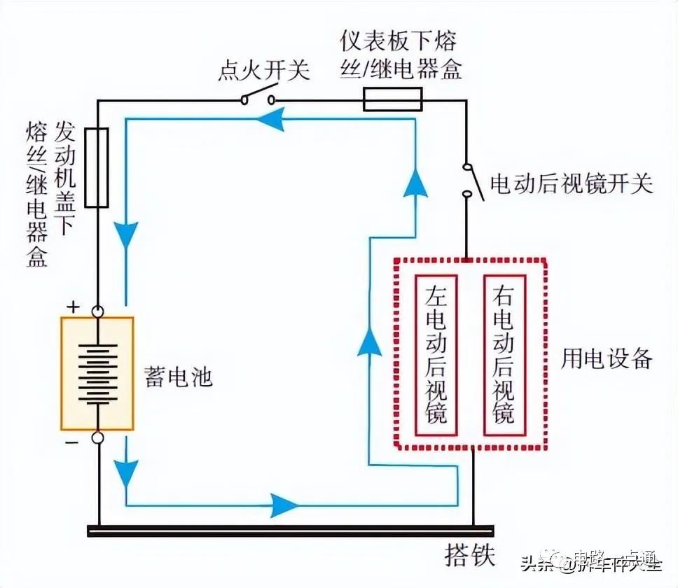

任何一个完整的电路都是由电源、保险丝、开关、控制装置、用电设备、导线等组成的。电流流向必须从电源正极出发,经过保险丝、开关、控制装置、导线等到达用电设备,再经过导线(或搭铁)回到电源负极,构成回路。
wKgZomT7x26AKyXnAAG_2ac5DFw154.jpg?imageView2/2/w/550

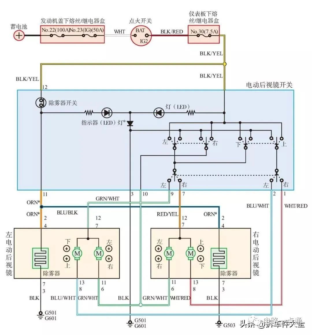

上图为本田雅阁电动后视镜电路。读电路图时,有三种思路:
思路一:沿着电路电流的流向,由电源正极出发,到保险丝、开关、控制装置、用电设备等,回到电源负极。
思路二:逆着电路电流的方向,由电源负极(搭铁)开始,经过用电设备、控制装置、开关、保险丝等回到电源正极。
思路三:从用电设备开始,依次查找其控制开关、连线、控制单元,到达电源正极和搭铁(或电源负极)。
以上图为例说明三种思路。把电路图简化,得到如下电路:
wKgaomT7x26APEokAADiljwe7_0890.jpg?imageView2/2/w/550
思路一如下图所示 ▼
wKgZomT7x26AS4vDAAECU1DvCVo232.jpg?imageView2/2/w/550
思路二如下图所示 ▼
wKgaomT7x26AJ390AAD_599AXmM418.jpg?imageView2/2/w/550
思路三如下图所示 ▼
wKgaomT7x26AJqrrAAD9ky-gUvI147.jpg?imageView2/2/w/550
