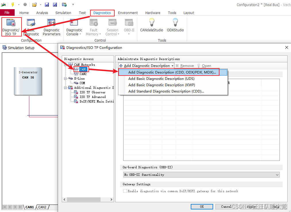

  1. 导入cdd文件

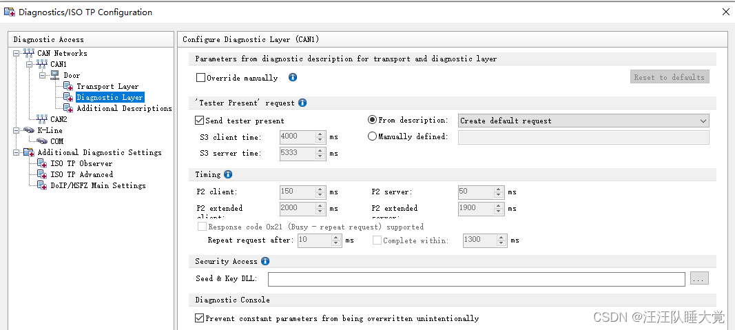

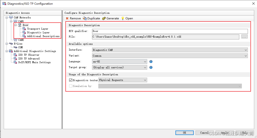

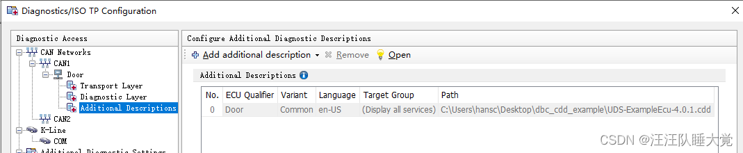

cdd导入后,相关参数都是配置好的,不需要手动修改。导入后配置如下

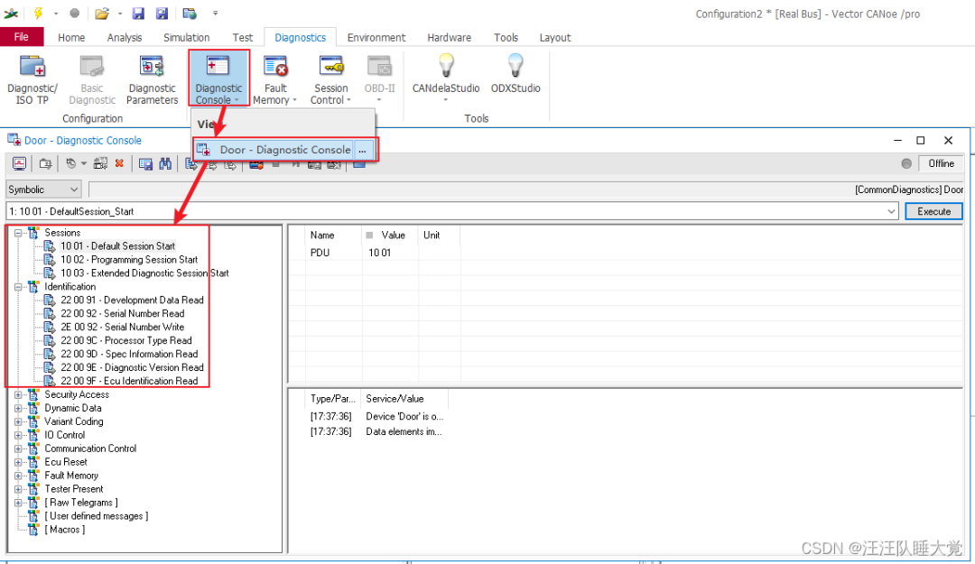

  1. 可以看到,cdd导入后, Diagnostic console中已经有了诊断命令
  1. 按照手动发送诊断帧的方式即可发送。
