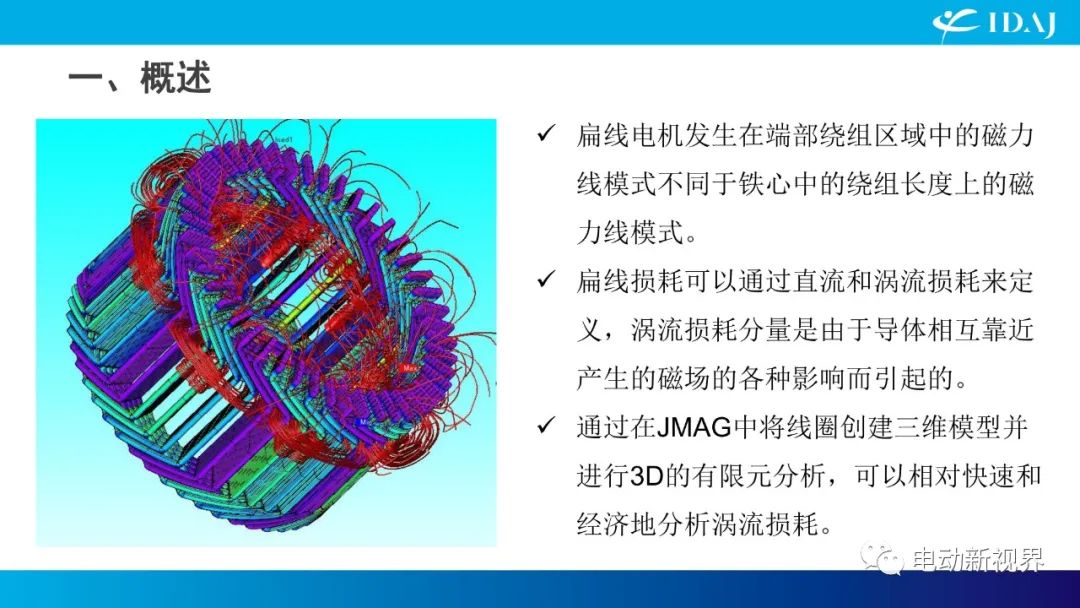

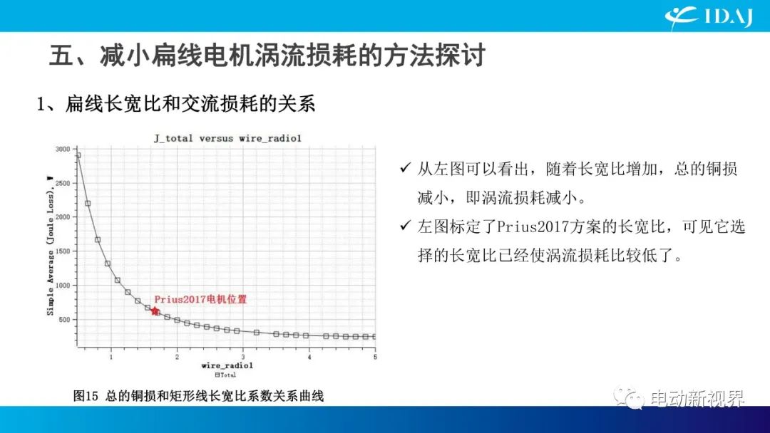

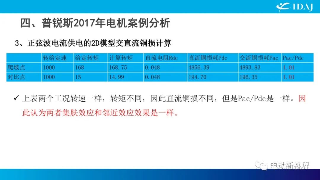

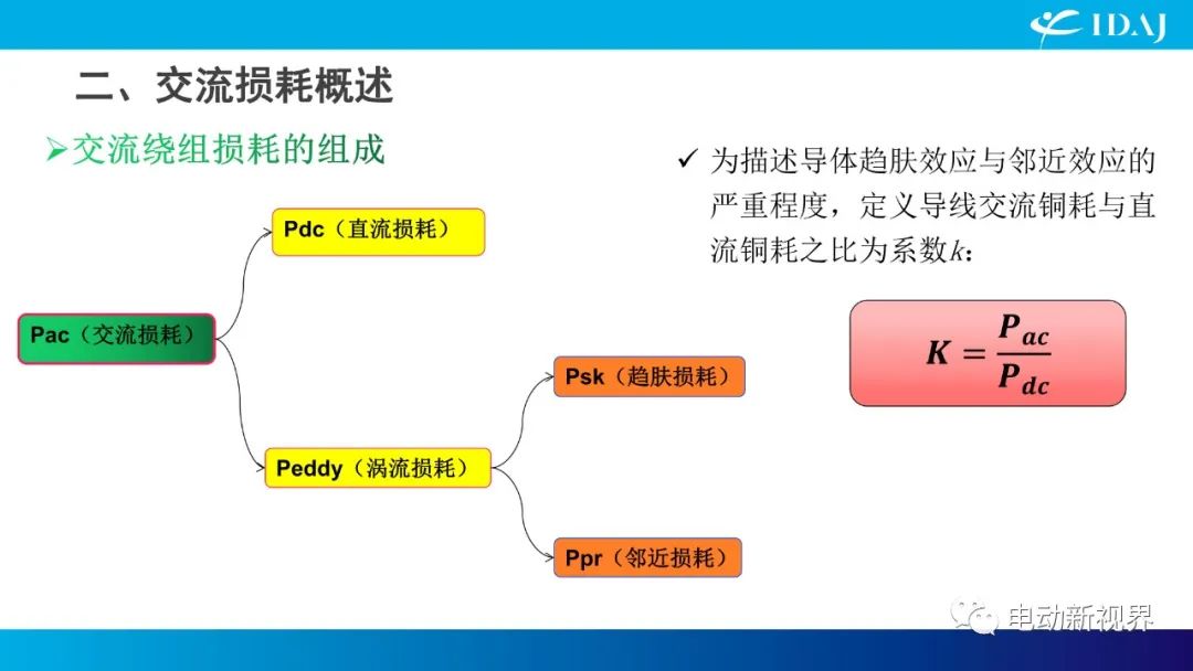

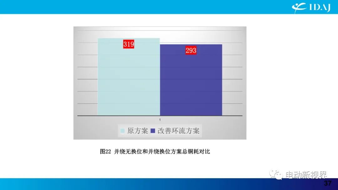

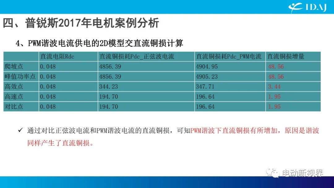

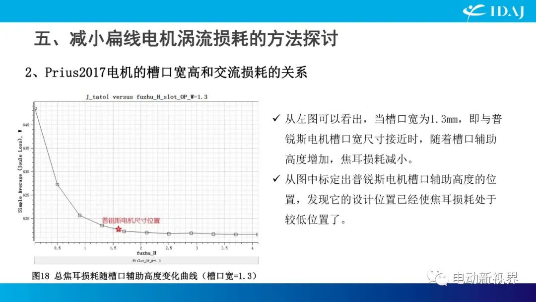

扁线电机发生在端部绕组区域中的磁力线模式不同于铁心中的绕组长度上的磁力线模式。
