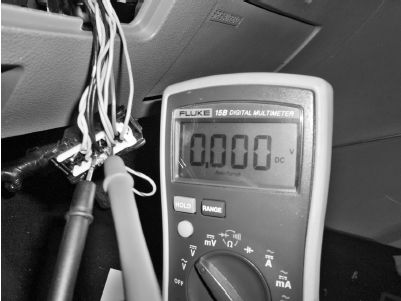

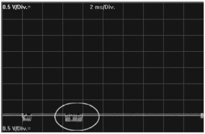

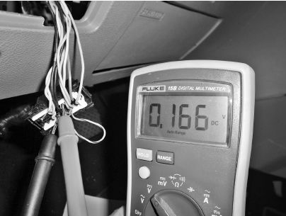

CAN H对地短路
当出现CAN H 对地短路这种故障时,根据CAN总线的容错特性,可能出现整个CAN网络无法通信的情况或产生相关故障码。
CAN H 的电压位于0V,CAN L 电压也位于0V,可是在CAN L 导线上还能够看到一小部分的电压变化。CAN H对地短路的总线波形如下图所示。
实际测量电压,若CAN H 和CAN L 电压均约为0V,且无断路问题,则说明出现此类故障。CAN H 对地短路的CAN H 电压如下图所示。
CAN H 对地短路的CAN L 电压如下图所示。
故障原因:如果不是CAN H 导线对外部地线短路引起的,那么这种故障就可能是控制模块内部的CAN收发器损坏造成的。故障查找方法同上。
