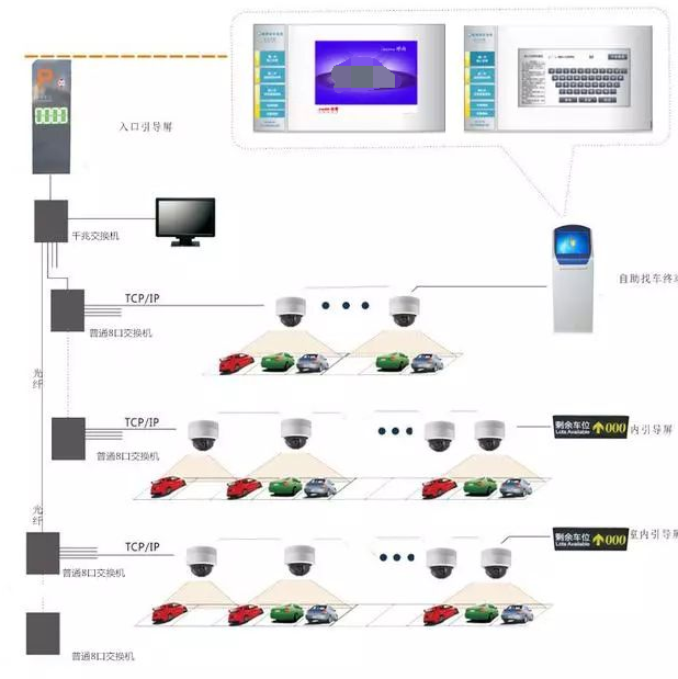

1、本系统架构简单这有效地降低了系统的施工难度和架构成本。具有距离远、稳定性高等特点,有效的保证了系统的可靠性和大覆盖范围。用普通网络交换机替代传统的节点控制器和中央控制器,提高系统的稳定性,减少系统的故障点, 同时降低客户硬件成本。
2、车牌识别摄像机采用双网口的网络通讯模式,部署一条网线可以带15个车牌识别摄像机,比传统的网络摄像机(传统的每网络摄像机需要一条网线接到交换机)节省大量网线、节省布线人工成本,布线更美观,故障易查找;
3、摄像机前端集成目前最先进的视频检测算法,车牌识别可靠性高、车辆检测率行业领先,支持多车位同时识别(130万2车位,300万3车位,2*300万6车位),支持无车牌识别;
4、摄像机自带RS485功能,使得LED车辆显示屏可以就近接入最近的车牌识别摄像机,节省线材,以及布线成本。
5、采用TCP/IP的组网结构,在保障数据传输速度和安全性的基础上,极大的方便了设备安装布线。同时各部件均为模块化设计,某一设备的变动不会影响到其他设备的正常工作。这种组网结构在后期产品部署位置发生变动的时候,可以体现巨大的优势,只需要将部署到新位置的产品接入到已部署好的局域网内即可实现正常工作,方便快捷。

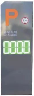

室外大屏,放置在停车场的入口,用于显示停车场内各功能区域的剩余车位信息。显示屏由高亮度LED模块、驱动电路、控制电路、机柜等部分组成。它接节点控制器的输出信息,用数字和文字形式实时显示停车场空闲车位数量,提示准备入场的车辆司机,可24小时全天候使用。

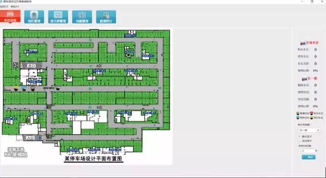

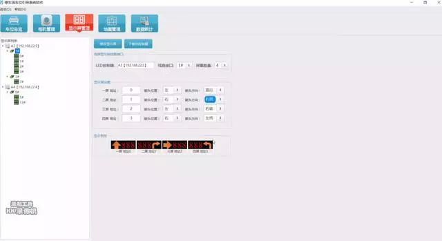

2 后台管理端
c41291fe-5413-11ee-a25d-92fbcf53809c.jpg?imageView2/2/w/1000
引导屏设置
后台管理端能设置车位摄像机、车位显示屏对应的区域、查询机、电子地图等内容。

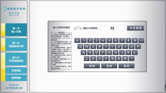

3 反向寻车端
c4ec425a-5413-11ee-a25d-92fbcf53809c.jpg?imageView2/2/w/1000
反向寻车端寻车界面
