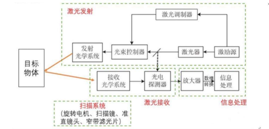

激光雷达LiDAR(Light Detection And Ranging)是激光探测及测距系统的简称,主要构成要素包括发射系统、接收系统和信号处理系统。激光雷达系统的核心组件主要有激光发射器、扫描器及光学组件、光电探测器及接收IC,以及位置和导航器件等,可提供高分辨率的几何图像、距离图像、速度图像。   激光雷达测量周围环境生成点云
激光雷达的物理原理本质上就是“距离=速度*时间”,通过测量激光信号的信号差和相位差来确定距离。相较于发射电磁波的毫米波雷达和发射机械波的超声波雷达,激光雷达主动发射波长约为900-1,500nm的激光射线,利用多普勒成像技术,创建出目标清晰的3D图像,是其它传感器无法比拟的感知能力。
激光雷达通过发射和接收激光束,分析激光遇到目标对象后的折返时间,计算出到目标对象的相对距离,并利用此过程中收集到的目标对象表面大量密集的点的三维坐标、反射率和纹理等信息,快速得到出被测目标的三维模型以及线、面、体等各种相关数据,建立三维点云图,绘制出环境地图,以达到环境感知的目的。由于光速非常快,飞行时间可能非常短,因此要求测量设备具备非常高的精度。从效果上来讲,激光雷达线数越多,测量精度越高,安全性就越高。
激光雷达工作原理

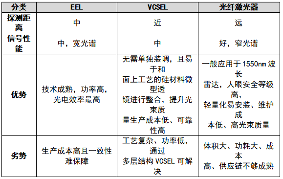

按照增益介质的不同,激光器可以分为气体激光器、固态激光器、光纤激光器、半导体激光器(激光二极管)和液体激光器五大类。EEL与VCSEL均属于半导体激光器,光纤激光器主要用半导体激光器做泵浦源,这三种是目前比较主流的激光器产品。

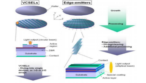

VCSEL与EEL加工过程对比
8aed46ea-40da-11ee-a2ef-92fbcf53809c.png?imageView2/2/w/1000
资料来源:Princeton Optronics
EEL具有功率密度高的性能优势,但其发光面位于半导体晶圆的侧面,使用过程中需要进行切割、翻转、镀膜、再切割的工艺步骤,极其依赖产线工人的手工装调技术,生产成本高且一致性难以保障。此外EEL只有切割晶圆后才能完全产生激光,在生产过程中无法进行测试。VCSEL的发光面与半导体晶圆平行,具有面上发光的特性,发射光束窄且圆,所形成的激光器阵列易于与平面化的电路芯片键合,在精度层面由半导体加工设备保障,且易于和面上工艺的硅材料微型透镜进行整合,提升光束质量。近年来国内外多家VCSEL激光器公司纷纷开发了多层结VCSEL激光器,将其发光功率密度提升了5-10 倍,这为应用VCSEL开发长距激光雷达提供了可能。   三种主流激光发射器性能比较

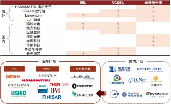

行业内主要的激光发射器制造企业包括国外的OSRAM(欧司朗)、AMS(艾迈斯半导体)、Lumentum(鲁门特姆)等;国内的深圳瑞波光电子有限公司、常州纵慧芯光半导体科技有限公司等。
国外供应商在激光发射器和探测器行业耕耘较久,产品的成熟度和可靠性上有更多的实践经验和优势,客户群体也更为广泛。国内供应商近些年发展迅速,产品性能已经基本接近国外供应链水平,并已经有通过车规认证(AEC-Q102)的国产激光发射器和探测器出现,元器件的车规化是车规级激光雷达实现的基础,国内供应商能够满足这一需求。相比国外供应商,国内供应商在产品的定制化上有较大的灵活性,价格也有一定优势。

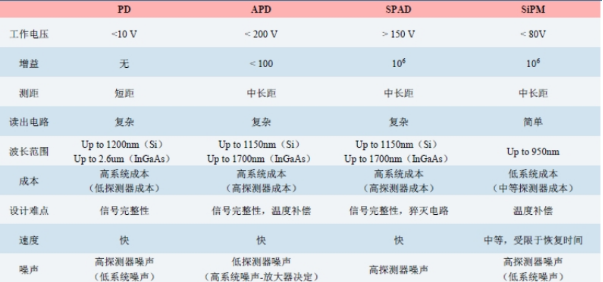

PD(光电二极管)成本低,是激光雷达探测器的常用选择,缺点是灵敏度低,仅适合短距离探测,对于远距离探测需要使用高增益的APD (雪崩二极管)。APD又分为线性工作模式和盖格工作模式,盖格工作模式增益最高,只输出1或0的电平信号,灵敏度很高,称为SPAD(单光子雪崩二极管)。SPAD可以单点独立运行,也可以组成阵列(为表区分,本报告以SPPC代指SPAD阵列),SPPC中的各个SPAD独立工作。SiPM(Silicon Photomultiplier,另称MPPC)是另一种形式的SPAD阵列,由多个独立的SPAD传感器并联组成,输出的信号会有幅度级别的区分。安森美资料显示,目前激光雷达市场上,PD和APD的使用率存在不同程度的下降,而SPAD、SPPC和SiPM的使用率在持续提升。尽管SPAD的灵敏度与转换效率更高,但它受制于高成本和低量产一致性,因此目前APD仍为主流。
激光雷达探测器对比
8b6f743a-40da-11ee-a2ef-92fbcf53809c.png?imageView2/2/w/1000
资料来源:滨松电子   SPPC阵列下每个单元的信号独立输出,输出信号只有一个幅度,为减少噪声影响,需要根据空间和时间相关度确认是否为信号,因而抗噪能力相对较差。SiPM阵列的每一个输出端对应多个并联的单元,输出电流是所有并联单元的总和,因而输出的信号有幅度区分,可以通过设定阈值直接提取信号,提取简单速度快。若两种阵列达到同样的分辨率,SiPM阵列比SPPC阵列需要更多的SPAD单元,面积更大,所以相同面积下,SPPC阵列的分辨率显然要高于SiPM阵列。

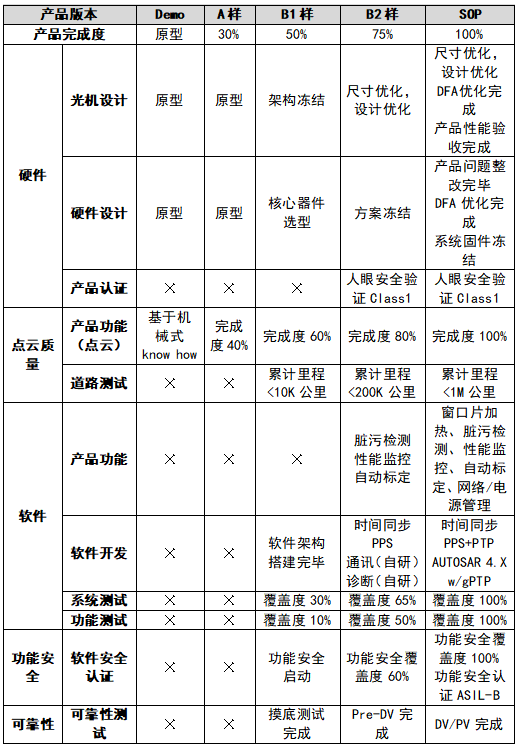

产品实现前装量产需要经历产品迭代和生产验证流程,整个流程所需的时间在18-36个月。根据速腾聚创资料,产品需经历Demo、A样、B1样、B2样的多次迭代和最后SOP定型,在产品迭代的过程中,激光雷达厂家需要针对车规标准和OEM厂商的具体需求改良产品设计。
激光雷达认证流程
8c25dc0c-40da-11ee-a2ef-92fbcf53809c.png?imageView2/2/w/1000
资料来源:速腾聚创
激光雷达实现前装还需要通过车规级标准,主要为ISO26262《道路车辆功能安全》国际标准。车规要求产品可以通过DV(设计验证)、PV(生产确认)以及EMC(电磁兼容性)等标准认证,并进行车规振动、冲击、温度循环等测试试验。目前已经通过全套车规标准并前装量产的仅有Valeo,RoboSense、Innoviz据称也已有产品通过车规测试。

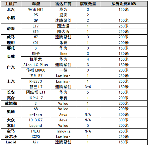

由下表可见,国内外主机厂、造车新势力们在2022年均有激光雷达上车计划,既有新出车型也有原有车型改款,单车搭载数量在1-5颗之间,其中以1颗(主雷达)和3颗(1主雷达+2角雷达)为主流方案。硬件合作方有11家之多,由此可见头部雷达厂商并无明显竞争力,市场仍处于相对初期的开放竞争市场份额阶段。
搭载激光雷达车型统计
8c8b132e-40da-11ee-a2ef-92fbcf53809c.png?imageView2/2/w/1000
资料来源:亿欧汽车、各主机厂官网

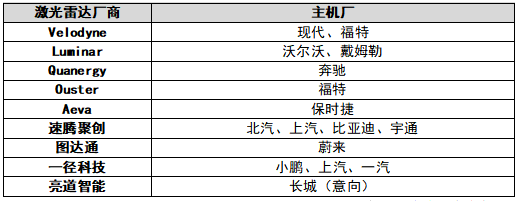

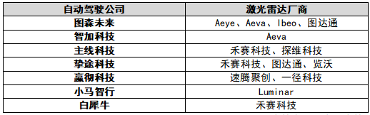

不同于乘用车主机厂选用激光雷达对是否通过车规级认证有严格要求,自动驾驶方案商更注重产品性能以及性价比。此外,考虑到响应速度以及客户定制化开发需求,国内自动驾驶公司更加偏好使用本土激光雷达硬件供应商的产品。
主流自动驾驶公司的激光雷达供应商(部分)
8cac913e-40da-11ee-a2ef-92fbcf53809c.png?imageView2/2/w/1000
资料来源:公开资料

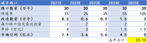

②城市路口
我国目前城市路口约30万个,假设按对角交叉布置,每个路口需布置2个激光雷达,在2025年市场渗透率达到10%的情况下,未来5年市场空间合计约23亿元。   十字路口激光雷达市场规模预计
8cdd2efc-40da-11ee-a2ef-92fbcf53809c.png?imageView2/2/w/1000
