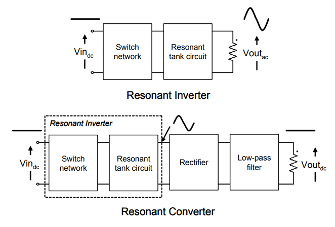

图1. 谐振式转换器的示意图(来源:STMicroelectronics)
谐振式转换器建立在谐振逆变器上,谐振逆变器使用开关网络将直流输入电压转换为方波,然后将其应用于谐振式电路。
如图2所示,这个谐振电路由一个谐振电容Cr、谐振电感Lr和变压器的磁化电感Lm串联而成。
LLC电路通过选择性地吸收方波特定谐振频率下的最大功率,并通过磁共振释放正弦电压,以过滤掉任何高阶谐波。
这个交流波形通过变压器放大或缩小,整流,然后滤波生成转换后的直流输出电压。
