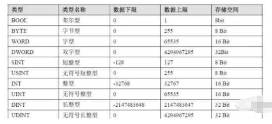

二.整型变量
BYTE、WORD、DWORD、SINT、USINT、INT、UINT、DINT 和UDINT。
注意,当较长的数据类型转换为较短的数据类型时,会丢失高位信息
ae38da2a-5696-11ee-939d-92fbcf53809c.png?imageView2/2/w/1000

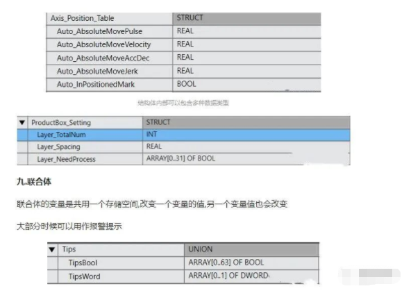

八.结构体
也是程序中用的最多的一种数据类型
ae57cde0-5696-11ee-939d-92fbcf53809c.png?imageView2/2/w/1000
图中,64bit位和两个DWORD占用地址一致,大小也一致,数据从左往右自动对齐。
总结:PLC品牌不同,可能定义的语法略有区别,本质是一致的.用法也是一样的.
