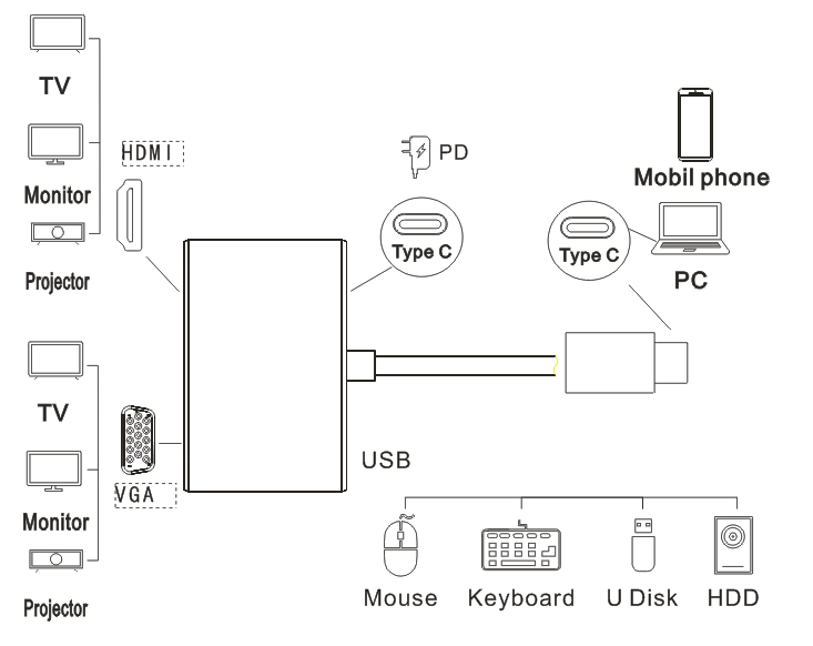

硕盟SM-T54是一款USB-C扩展坞,您可以将含有USB 3.1协议的电脑主机,通过此产品连接到具有HDMI或VGA的显示器、电视机或其他显示设备。产品可以接入硬盘、U盘、鼠标、键盘和光驱等HDMI或VGA设备。 另外,此产品还可以通过USB-C接口给电脑主机进行充电。
除此之外,还支持含有USB 3.1协议的智能手机和平板,及其他智能设备。
应用示意图|How it Work
接口功能说明|Interface function description
HDMI端口|HDMI port
最大输出分辨率3840 x 2160 @30Hz,音频同步。
2. VGA端口|VGA port
最大输出分辨率1920 x 1080 @60Hz.
The maximum output resolution is 1920 x 1080 @ 60Hz.
3.同时插入HDMI和VGA时,HDMI和VGA显示相同画面1920 x 1080 @60Hz.
4. USB3.0端口| USB3.0 port
支持USB3.0协议,数据传输速度最高支持5Gbps;
兼容USB2.0协议,数据传输速度最高支持480Mbps;
支持USB存储设备U盘、读卡器等数据交换;
支持USB通讯设备、手机、平板等智能设备数据交换;
支持有线鼠标、键盘及无线鼠标;
支持双向数据传输,支持热插拔即插即用;
苹果及三星等手机、平板等设备充电5V/900mA;
可以给支持BC1.2规范的手机快速充电5V/1.5A.
5. Type C PD端口
支持PD3.0协议充电
支持最大充电功率100W
支持热插拔即插即充。
