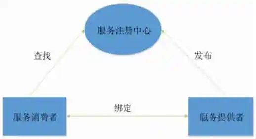

SOA架构中包含3种参与者,分别是:服务提供者、服务消费者、服务注册中心,如图1所示。
3bacb0b0-5698-11ee-939d-92fbcf53809c.jpg?imageView2/2/w/1000
图1 SOA架构图
1) 服务消费者:使用服务消费者提供的一组或者多组服务的组件。
2) 服务提供者:是一个可提供通过网络寻址的实体,接受和执行来自使用者的请求。
3) 服务注册中心:储备服务描述,服务提供者注册其服务,服务消费者访问其中已经发现的所提供的服务。
2.1.2 基本操作
SOA架构中的消费者和服务提供者要交互,需通过3种基本操作来完成。
1) 发布:为了使服务可访问,需要服务提供者发布服务描述以使服务消费者可以发现它。
2) 查找:服务消费者定位服务,方法是查询服务注册中心里所注册的服务,找到满足其要求的服务。
3) 绑定:在服务消费者查找到服务描述之后,服务使用者根据服务描述中的信息来调用服务。

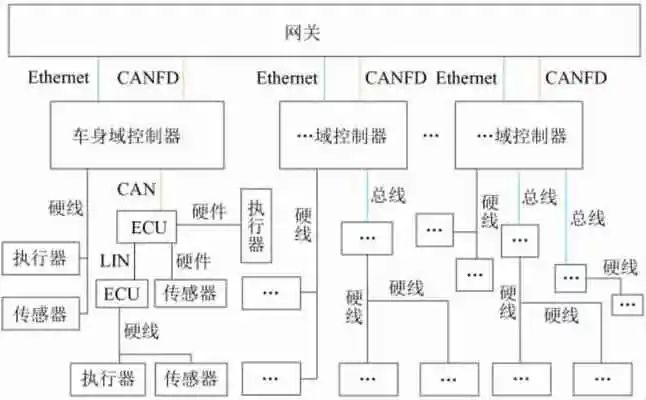

域控架构是将整车电器系统根据功能划分为若干个大的功能块,如图2所示,每个功能块的属性统一,且与其他功能块功能耦合度低。功能块采用一个算力强大的多核中央计算机代替以往的多个分布式ECU,主要处理逻辑运算及指令下发。域系统内部的传感器、执行器、节点等采用硬线、CAN、LIN总线连接。而不同域之间的通信,由更高传输性能和更大容量的以太网作为主干网络承担信息交换任务。目前较为经典的功能域可以划分为5个主要域:动力、底盘、车身、座舱和驾驶辅助。
3bb93d12-5698-11ee-939d-92fbcf53809c.jpg?imageView2/2/w/1000
图2 域控架构示意图

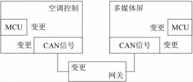

如图3所示,当多媒体控制需要增加一项控制空调的功能时,需要同时变更控制对象(多媒体屏)、网关、被控对象(空调) 整个逻辑链路上的所有节点。
3bc2b770-5698-11ee-939d-92fbcf53809c.jpg?imageView2/2/w/1000
图3 基于CAN信号通信的功能变更

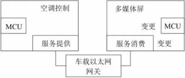

如图4所示,当多媒体控制需要增加一项控制空调的功能时,只需要变更服务消费端的节点,逻辑链上的其他节点不需用变更。
3bd0dae4-5698-11ee-939d-92fbcf53809c.jpg?imageView2/2/w/1000
图4 基于SOA通信的功能变更

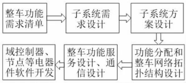

EEA工程师根据整车需求清单先提取出整车功能清单和整车配置,然后设计出整车子系统需求规范和整车子系统设计方案。根据零部件和功能分配完成整车域控架构设计,当域控架构设计完成后,根据域控制器、总线节点、执行器、传感器等对功能进行服务化设计。服务设计时,必须基于整车规划和发展考虑,将整车基本功能、选配功能、未来可能搭载的功能、容易更新的功能等整车需求纳入服务设计中,按照车载以太网协议要求对各个服务的相关参数进行定义。最后软件工程师按照功能逻辑、服务结构、通信参数等对域控器、总线节点、传感器等电器件进行软硬件设计,完成整车功能的实现,如图5所示。

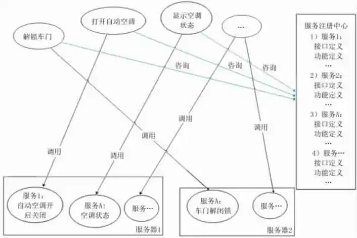

服务设计和部署完成后,通过对不同服务的调用来实现整车设计的功能。如图7所示。例如,按照整车功能开发流程,提取出车身域控制器所要开发的服务。如图8所示,车身域控制器分别提供了空调服务、门锁服务。其中空调服务由自动空调开启关闭控制、空调状态反馈等基础服务组成;门锁服务由车门解闭锁控制等服务组成。同时这些服务的消费者分别分布在中央网关、座舱域控制器、云端等主体。服务中间件解耦了服务接收方和发送方,并与服务接收、发送方一起,实现服务的注册、订阅、提供和查找功能。AP提供了基于ARXML的标准接口描述规范,服务提供者与服务消费者共同标准约定的描述文档进行服务内容的交互。
3be62336-5698-11ee-939d-92fbcf53809c.jpg?imageView2/2/w/1000
图7 整车域控架构
3beeb47e-5698-11ee-939d-92fbcf53809c.jpg?imageView2/2/w/1000
图8 车身域控制器服务布置架构
车身域控制器提供的所有服务应按照SOME/IP协议将服务消息进行设定。完成后会进行服务接口的开发,服务接口的开发和部署是SOA软件的第一步并且是关键的一步,主要包括:服务的类型定义、端口设置、进程绑定。接口开发完成就是逻辑开发、逻辑和服务集成、代码编译。
车辆上电后,各个域控制器会分别向注册中心提供自身所提供的所有服务,其他域控制器会将自己所需要的服务进行标记。服务消费者通过对注册中心的查询,提取出该服务的所有通信信息,并根据服务特性及自身需求,调用服务或者周期性建立交互。
