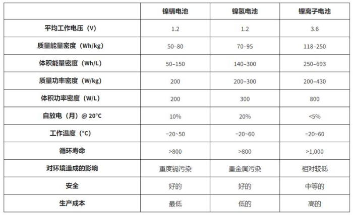

  电池之间的个区别是有电池和二次电池。电池是不可充电的,而二次电池是可充电的。每个电池系统都有其化学特性,市场上的动力电池品种也很多。由于本文的重点主要是二次电池,因此表 1 总结了常用电池的重要特性。
wKgaomUMEEWACw0KAAILkKmBBbI537.png?imageView2/2/w/550
  对环境造成的影响重度镉污染重金属污染相对较低
  安全好的好的中等的
  生产成本低的高的
  表 1:常用电池的特性
  镍镉 (NiCd) 电池的开发已有一个多世纪的历史。它们以相对便宜和坚固而闻名,并因其高容量、易于维护和低成本而被广泛采用。平均电池电压约为 1.2 V。这些特性使得镍镉电池在电动工具中非常受欢迎。能量密度和比能量相对较低,这是镍镉电池的缺点。此外,镍镉电池还存在所谓的“记忆效应”。,镉的使用导致严重的环境问题。
  与镍镉电池不同,镍氢电池于1990年推出,具有更高的能量密度和比能量。镍氢电池已广泛应用于笔记本电脑、手机和剃须刀等领域。它们还在记忆效应和金属污染方面带来了改进。与镍镉电池相比,镍金属电池的缺点是自放电率较高,对过度充电的耐受性较差,并且充电过程更加复杂。
  与镍基电池相比,锂离子电池具有更高的倍率、更高的能量密度和更长的循环寿命。此外,锂离子电池还具有平均工作电压高达 3.6 V 的优势。锂离子电池的自放电率也比镍基电池低得多。它们也不会受到记忆效应的影响,并且与镍基电池相比,提供大电流(以 C 速率表示)的能力较差。过度放电锂离子电池会导致循环寿命缩短。如果不采取进一步的预防措施,锂离子电池过度充电会导致危险情况,甚至可能导致电池火灾或爆炸。因此,一般来说,锂离子电池不允许过度充电和过度放电。
  根据所使用的正极,LiFePO 4、LiMn 2 O 4、NCM和锂离子电池有多种,在充电速率、安全性、成本、充电、放电和环境影响方面提出了不同的性能水平。应用包括笔记本电脑、手机和电动汽车电池
  动力电池的性能对于市场接受度至关重要。例如,当谈到电动汽车时,能量密度是一个关键因素。与镍基电池相比,锂离子电池具有更高的能量密度、功率密度和寿命,未来更有前景。目前正在进行研究以改善电池的不同方面,即成本、充电率和安全性。

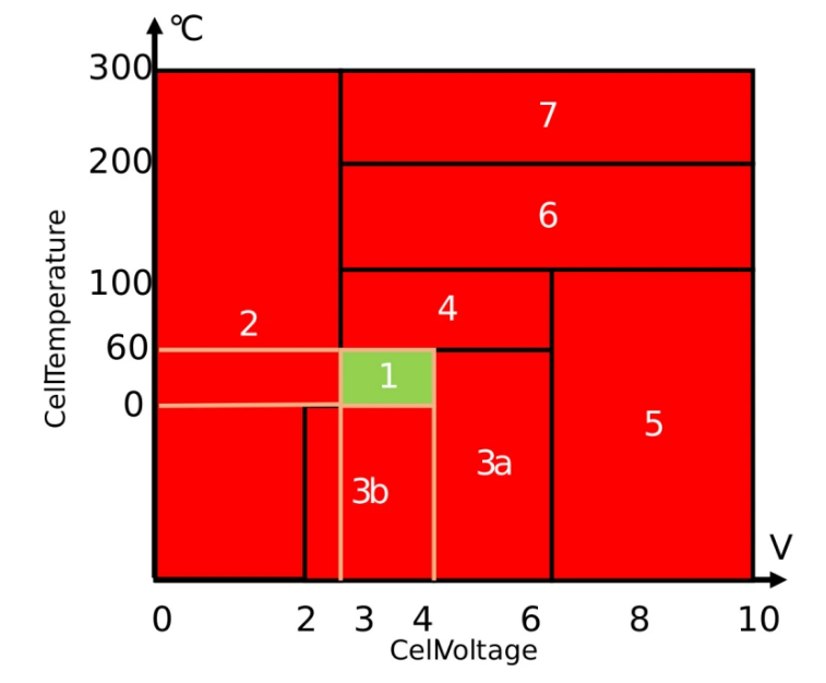

  BMS 用于调节和监控电池的充电和放电。有几个特性需要监控,包括温度、电流、电压、电池类型、高压系统中的隔离、充电状态 (SOC)、健康状态 (SOH) 和极高电流。所有这些监测值对于 BMS 的任务都是必需的。原则上,BMS 适合化 SOC、优化 SOH 并通过将值保持在给定窗口内来保护电池免遭深度放电和过压,如图 1 所示。
wKgZomUMEFCALWD2AAEVhCFFp6I485.png?imageView2/2/w/550
  图 1:锂离子电池 (NMC) 的操作窗口
  过压和欠压保护(电池平衡)
  在多节电池中,电量的电池决定了整个系统的容量。如图 1 所示,如果电压低于或高于电池设计的阈值电压,电池将遭受不可逆的损坏。如果电压较低,阳极铜会溶解。如果电压较高,就会发生锂镀层,如果电压升高得更多,电池就会开始放气并着火。

  BMS 的主要作用是保护电池并传达电池状态。需要防范的危险种类繁多。绿色安全工作区域(图 1)说明了电池可使用的有限条件。我们需要确保电池组不会在设计工作范围之外使用。需要复杂而安全的机制来将电池保持在该区域并确保其对人类安全。 BMS 中使用的软件部分是设计的重要组成部分,需要在项目早期阶段予以考虑。 IC、架构、软件和电池组的选择都会产生成本,如果没有深入的了解,就很难做出“”选择。
