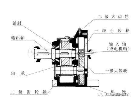

伺服电机减速机是利用各级齿轮传动来达到降速的目的,是由各级齿轮组成的,一般用于低转速大扭矩的传动设备,把电动机、内燃机或其它高速运转的动力通过减速机的输入轴上齿轮啮合输出轴上的大齿轮来达到减速的目的。减速机是一种动力传达机构,利用齿轮的速度转换器,将马达的回转数减速到所要的回转数,并得到较大转矩的机构。
在实际应用中如何根据伺服电机来搭配减速机呢?
1:法兰规格
减速机的截面尺寸一般要和电机截面尺寸差不多,其他参数参考所选品牌的说明,技术样本一般标明了选型步骤及计算例。具体型号各品牌有不同表示。通常以输出法兰尺寸或截面尺寸大致表示,一般有40法兰、60法兰、80法兰、120法兰、160法兰、18法兰等规格。
2:速比
减速机的减速比大致选择电机额定转速除以输出转速的得数。比如需要输出的转速是200RPM,电机的额定转速是3000RPM,那么减速机的速比以1:15左右为佳。输出转速的高低取决于工况需要。
3:扭矩
减速机的额定扭矩要大于等于电机额定扭矩乘以减速比的得数。假设电机额定扭矩为10N.M,减速比为15,那么所选择的减速机型号的额定扭矩要大于10*15=150N.M。
4:精度
减速机的回程间隙(背隙、间隙或称回转间隙)视具体工作要求,一般来说配合伺服电机使用的间隙不要大于20arcmin。
