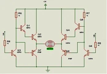

2.1用分立元件构成直流电机的驱动电路
利用晶体管,电阻等分立元件,来组成直流电机的全桥驱动电路。因为电机的工作电流较大,而一个三极管的电流放大能力有限,所以采用达林顿组成全桥(H桥)驱动电路控制电机,以满足电机工作的需要。如图1所示。图中的Q1~Q4是功率三极管,其中Q1和Q2组成一个桥臂,其中Q3和Q4组成一个桥臂。每个功率三极管旁边有一个续流二极管。当Q1和Q4打开时,直流电机的控制电流从A流向B,此时直流电机正转;当Q2和Q3打开时,直流电机的控制电流从B流向A,此时直流电机反转。这样,通过Q1~Q4的控制就可以控制直流电机的转向了。
d77d69e0-1989-11ee-962d-dac502259ad0.jpg?imageView2/2/w/1000
图1直流电机全桥控制原理图

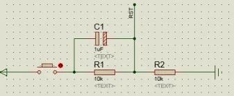

(3)复位电路
往单片机的复位引脚上输入24个时钟周期以上的高电平,即执行复位操作。在此次课设中我用的是按键复位,电路如图6所示,系统在运行时,按下复位按键,就能在RST引脚产生一段时间的高电平,使系统复位。此处,取12MHZ的晶振,电容取30pF。
d7b479da-1989-11ee-962d-dac502259ad0.jpg?imageView2/2/w/1000
图6按键复位电路

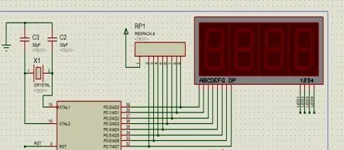

3.2数码管显示电路
LED数码管是由a、b、c、d、e、f、g、h这8段发光二极管组成的“8”字形显示器件。LED数码管分为共阳极和共阴极两种,如图7所示,如果每段的阳极接在一起则为共阳极LED,如果每段的阴极接在一起则为共阴极LED。此次课设中,我所用的数码管为共阴极的。
d7e6c8a4-1989-11ee-962d-dac502259ad0.jpg?imageView2/2/w/1000
图7LED数码管
这里用到了4位数码管,如图8所示,段选端接单片机的P0口,因为P0口内部没有上拉电阻,为高阻态,不能正常的输出高/低电平,所以这里需要上拉电阻。为了电路的简化,这里使用了排阻。数码管的位选端接单片机的P1.0~P1.3,当输出低电平时,表示该位数码管被选中。
d7f711e6-1989-11ee-962d-dac502259ad0.jpg?imageView2/2/w/1000
图8数码管电路

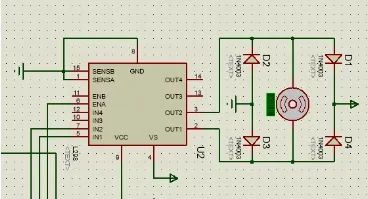

3.3直流电机驱动电路
L298是一款高电压、高电流型的全桥驱动电路,输入为TTL电平,用来驱动如继电器、直流电机或步进电机等感性负载。两个独立的使能端,可以独立的控制两组四个输入。
直流电机的驱动电路由L298构成,51单片机通过P1.5~P1.7口控制L298的使能端口和输入端口,而驱动芯片则输出被放大的控制信号,用以控制电机运行。驱动电路如图9所示,图中所加4个二极管是起到保护作用。
d812f078-1989-11ee-962d-dac502259ad0.jpg?imageView2/2/w/1000
图9直流电机驱动电路

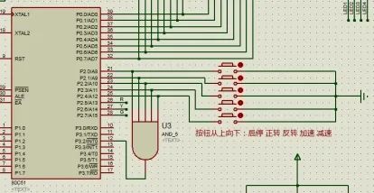

3.4按键控制电路
单片机检测按键的原理是:单片机的I/O口既可作为输出也可以作为输入使用,当检测按键时用的是它的输入功能,我们把按键的一端接地,另一端与单片机的某个I/O口相连,开始时先给该I/O口赋一个高电平,然后让单片机不断的检测该I/O口是否变为低电平,当按键闭合时,即相当于该I/O口通过按键与地相连,变成低电平,程序一旦检测到I/O变为低电平则说明按键被按下,然后执行相应的指令。
这种按键在按下和松开时都会有抖动现象,可以采用硬件或者软件的方式来消除抖动,为了节约成本,采用软件延时的方式来消除抖动的影响。
为了提高单片机的工作效率,本次设计将5个按键通过一个与门连至单片机的外部中断输入口。当有按键按下时,单片机停下正在做的工作,转而执行按键扫描程序,然后执行相应指令。按键控制电路如图10所示:
d82ca4dc-1989-11ee-962d-dac502259ad0.jpg?imageView2/2/w/1000
图10按键控制电路

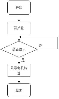

当程序开始运行时,不断采集直流电机的转速并显示。其流程图如图11所示:
d83d20e6-1989-11ee-962d-dac502259ad0.jpg?imageView2/2/w/1000

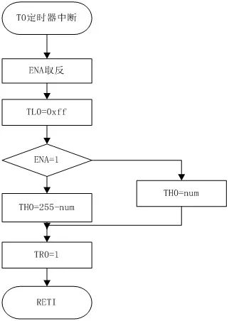

4.2定时器0控制产生PWM波形
直流电机调速一般运用PWM原理来进行。对于直流电机来说,如果加在电枢两端的电压为脉动电压,可以看出,在T不变的情况下,改变t1和t2的宽度,电压将发生变化。
d847a4e4-1989-11ee-962d-dac502259ad0.jpg?imageView2/2/w/1000
d8553a3c-1989-11ee-962d-dac502259ad0.jpg?imageView2/2/w/1000
式中,d861a902-1989-11ee-962d-dac502259ad0.jpg?imageView2/2/w/1000是常数。
利用PWM调速的原理,也就是通过改变占空比来改变加在电机两端的电压,从而改变电机的转速,其流程图如图12所示。
d875af42-1989-11ee-962d-dac502259ad0.jpg?imageView2/2/w/1000
图12PWM波形控制流程图
直流电机在进行调速时,通过改变变量num的值实现。加速时,num的值增加,而TH0的初值则相应的减小,也就是一个周期中,高电平相应的时间延长,低电平的时间相应减小速度增加。减速时num的值减小,也就是TH0的初值增加,一个周期中,高电平的时间减小,低电平的时间增加,速度降低。

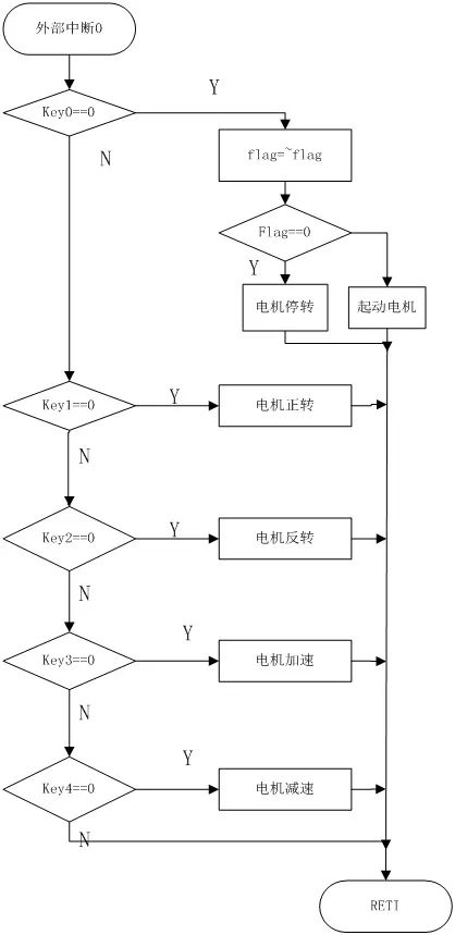

4.3按键扫描程序
当发生外部中断时,单片机进入外部中断程序,开始扫描按键,先扫描KEY0按键,看是否按下了起/停键,如果按下了该键,则执行起/停程序;如果没有则判断KEY1键,看是否按下了该键,若果按下了,则执行正转程序;若果没有判断KEY2键,若该键按下,则执行反转程序;若没有则检测KEY3键是否按下,若按下,则执行加速程序;若没有则检测KEY4键,若该键按下,则执行减速程序,否则退出中断程序。按键显示程序流程图如图13所示。在这段中断程序中,扫描按键,并执行相应的指令。因为把按键扫描程序放到外部中断程序中,单片机只有在接收到外部中断的申请时,才去扫描按键,在无按键按下时,不必浪费时间去扫描按键,提高了CPU的效率。
d88292b6-1989-11ee-962d-dac502259ad0.jpg?imageView2/2/w/1000
图13外部中断按键扫描程序

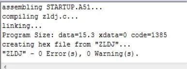

5.2软件仿真
这部分仿真主要是解决程序中的语法错误。由于程序代码较长,在书写过程中难免出现语法错误和函数参数类型方面的错误,我选择使用keil4软件编写程序,通过这道程序的仿真,能基本解决这方面的错误,为下一步应用proteus软件仿真做好准备。其仿真结果见图14:
d8950018-1989-11ee-962d-dac502259ad0.jpg?imageView2/2/w/1000
图14源程序仿真结果
由图可知,程序已无语法错误,编译成功,并且生成hex文件,利用该文件可以与proteus软件联合仿真,进一步检查程序的语法错误。

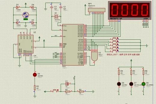

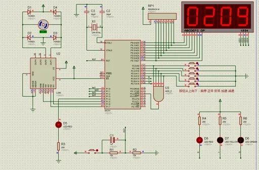

5.3运用proteus软件联合仿真
首先在proteus软件中画好硬件电路,并检查硬件电路是否满足要求。在确定硬件功能正常后,载入编译源程序生成的hex文件,在proteus软件中仿真运行,通过电路中各元件引脚显示的电平状态,检查软件逻辑上是否存在问题。再确认没有问题之后,开始进入仿真的环节。
点击左下角运行之后,电机显示0转速,数码管也显示速度为0000,右下角显示电机状态的LED灯全灭。如图15:
d8a15390-1989-11ee-962d-dac502259ad0.jpg?imageView2/2/w/1000
图15开始运行
点击启动停止按钮,电机开始正转,并维持一定的速度,速度显示在数码管上为0209,右下角红灯亮,表示电机处在正转状态,如图16:
d8b48500-1989-11ee-962d-dac502259ad0.jpg?imageView2/2/w/1000
图16点击启动停止按钮后画面

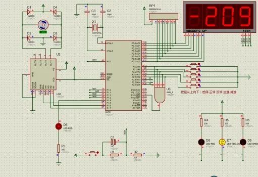

点击反转按钮,电机开始反转,并维持一定的速度,速度显示在数码管上为-209,右下角黄灯亮,表示电机处在反转状态,如图17:
d8c5dd0a-1989-11ee-962d-dac502259ad0.jpg?imageView2/2/w/1000
图17点击反转按钮后画面
