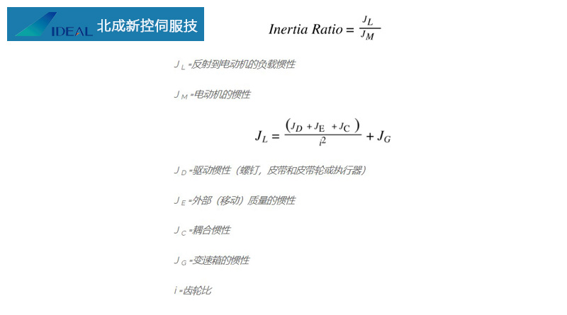

在伺服应用中,使用反馈装置来控制线性或旋转系统的扭矩,位置或速度,伺服应用中负载惯量与电机惯量之比是系统性能的关键因素。低惯性比,允许电机更精确地控制负载并避免过冲和振荡,提高系统响应性。如果不能改变负载的实际惯性,则在系统中增加一个减速机可以减少反射回电机的负载惯量。

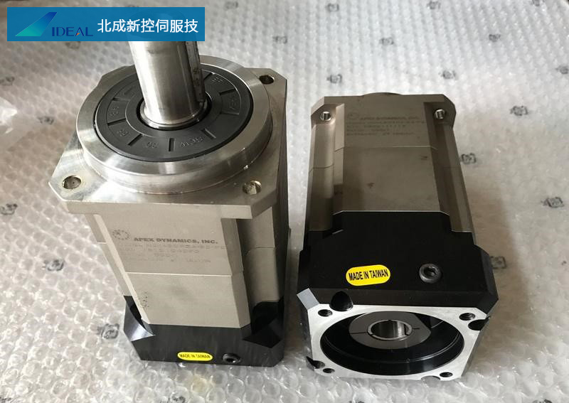

wKgZomULln-Aa-3cAAGB-KDhi0w961.png?imageView2/2/w/550APEX行星减速机
变速箱通过齿轮比的平方减小反射负载惯性,因此增加变速箱可以显着提高系统的惯性比。变速箱还将来自电动机的扭矩乘以与变速比成比例的量,同时将所需的电动机速度降低相同的量。在某些应用中,这意味着可以使用更小的电动机,并且电动机可以以更高,更有效的速度运行。

但是,任何变速箱都可以减少负载惯量,倍增扭矩和降低转速,那么为什么许多伺服应用都使用行星减速机呢?因为行星减速机比其他齿轮类型具有更高的刚度,更小的间隙,更高的效率和更低的噪音。
