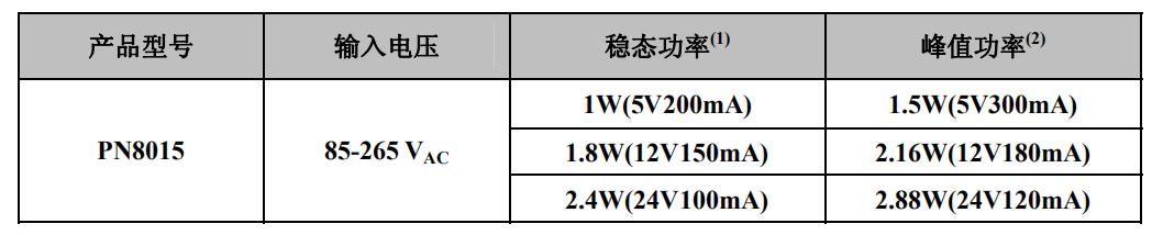

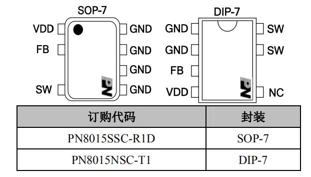

PN8015集成PFM控制器及800V高雪崩能力智能功率MOSFET,输出电压可通过FB电阻调整3.3V~24V,用于外围元器件极精简的小功率非隔离开关电源
poYBAGHeTieARkggAAB4r0O6AIQ183.png?imageView2/2/w/1000
PN8015 5V0.2A风扇方案:
■输入电压:90~265V
■输出功率:≤1W
■输出电压电流: 5V/0.2A
■拥有可恢复短路保护,输出过载保护

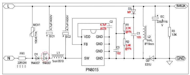

在启动阶段,内部高压启动管提供2.5mA电流对外部VDD电容进行充电;当VDD电压达到13.5V,芯片 开始工作,高压启动管停止对VDD电容充电;当VDD电压降低到11V,芯片继续工作,但内部高压启动管 再次提供2.5mA电流对外部VDD电容进行充电;从而实现芯片自供电,无需辅助绕组或其他外围元件对芯片 供电。
pYYBAGHeTkuAVHyqAACAbzH4rIM379.png?imageView2/2/w/1000
PN8015 5V0.2A风扇应用方案,输入电压:90~265V输出功率:≤1W输出电压电流: 5V/0.2A,适用于Buck、Buck-Boost、Flyback等多种架构,骊微电子广泛应用于非隔离辅助电源、家电、智能家居、LED等领域。
