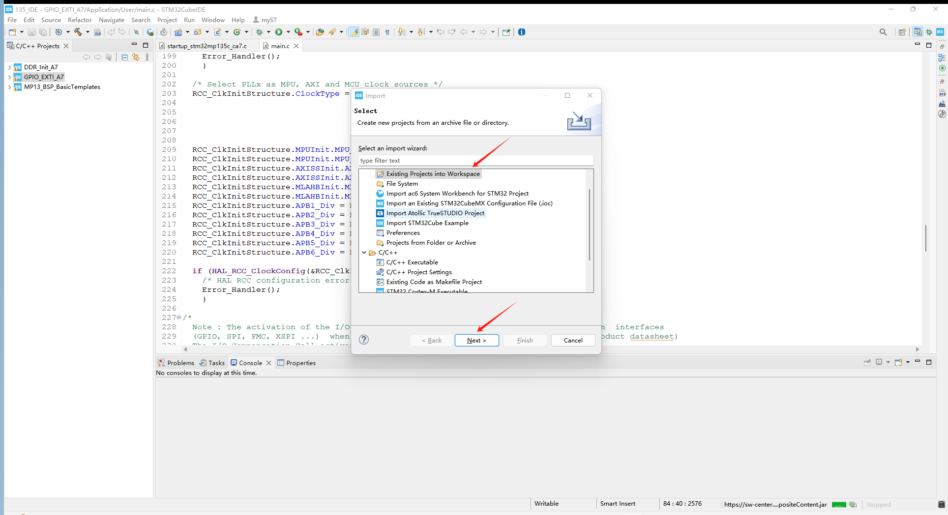

下载米尔提供的 04_Sources/STM32CubeMP13-1.0.0源码包,并使用 STM32CubeIDE  导入STM32Cube_FW_MP13_V1.0.0ProjectsSTM32MP135C-DKExamplesDDRDDR_Init文件,点击File->Import->Existing Projects into Workspace。

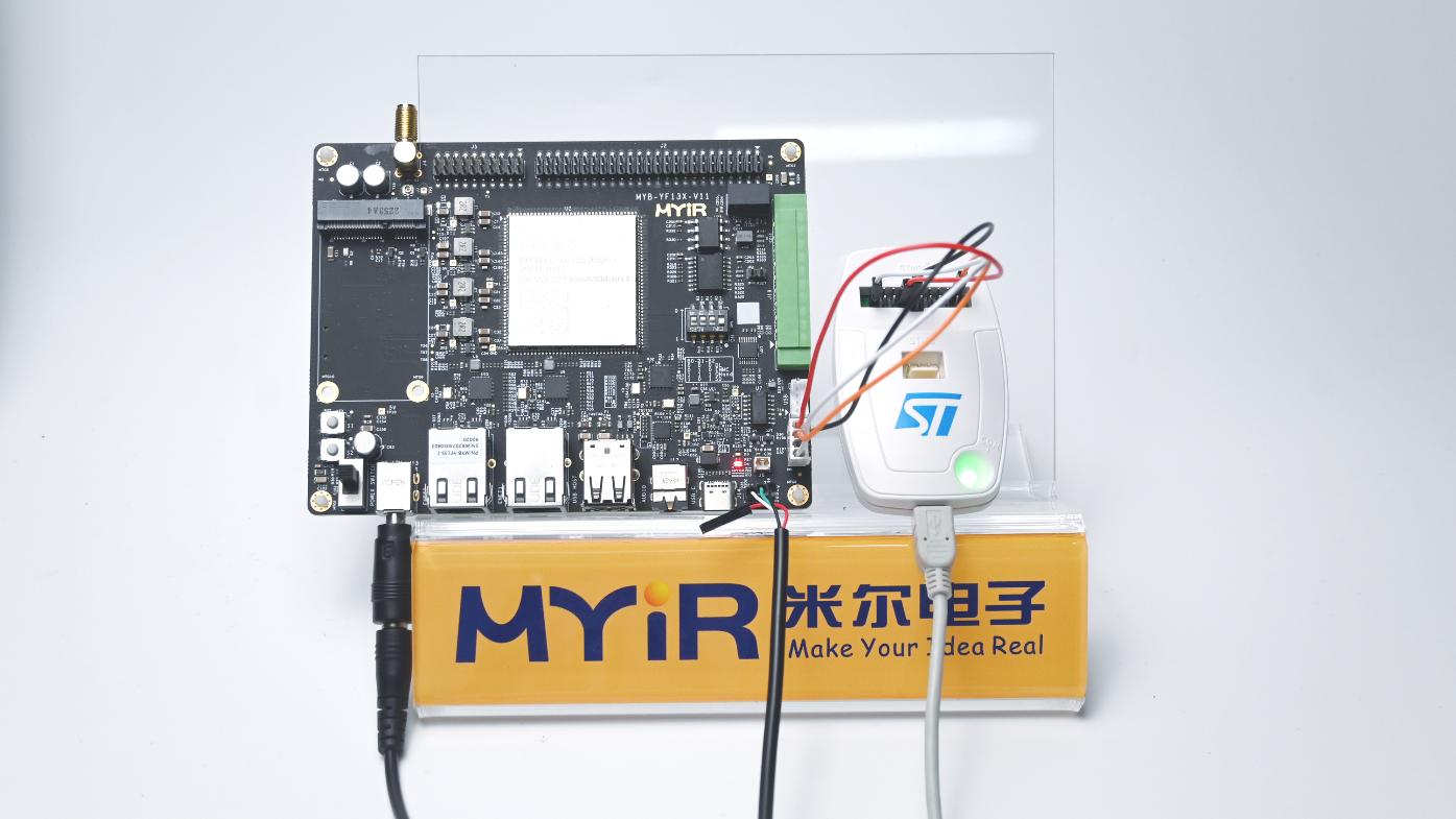

开发板接线
当工程源码编译完后,开发板需要连接ST-Link进行调试,并且将拨码开关拨到工程模式1-4:1000,用到的接口是J7,由于出厂时没有将引脚焊接,需要用户自行焊接,接线方式如下图:

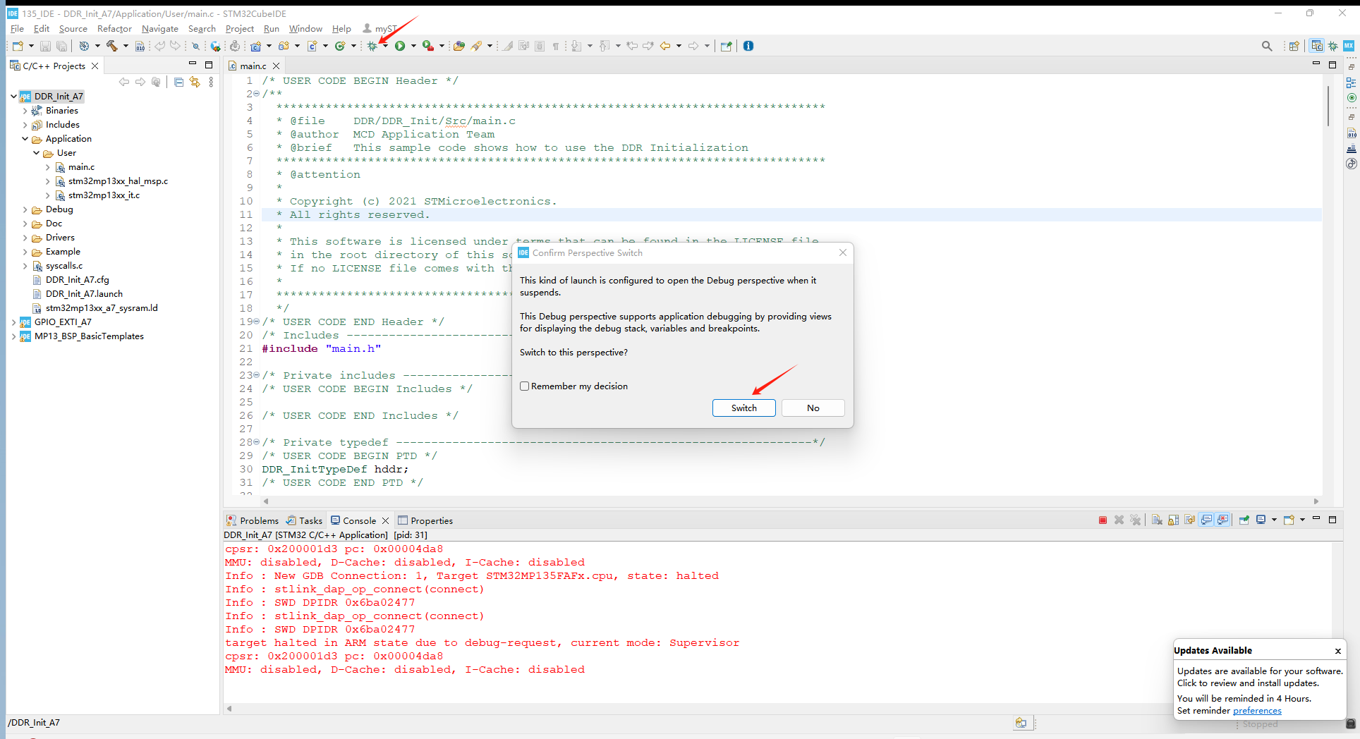

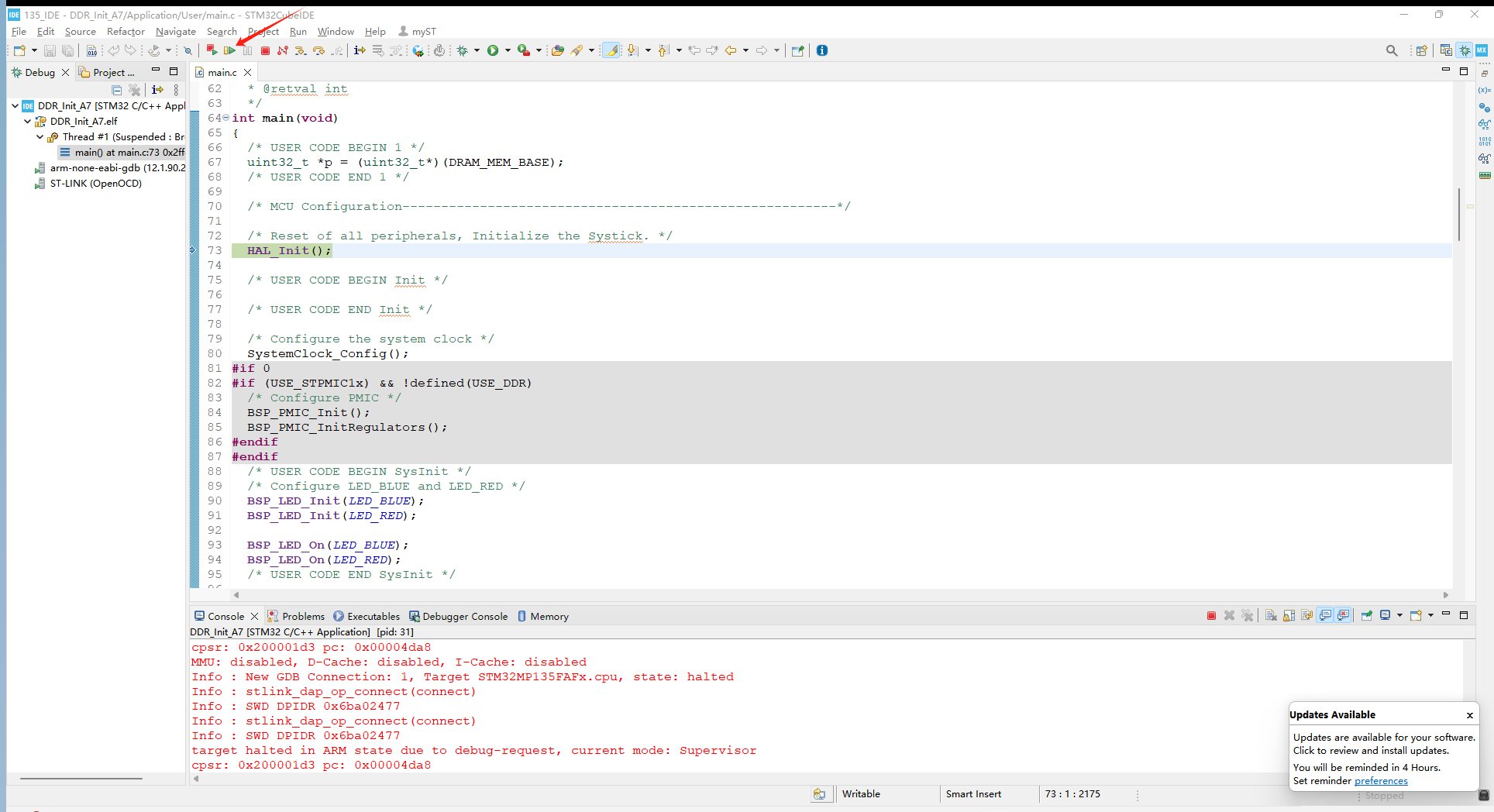

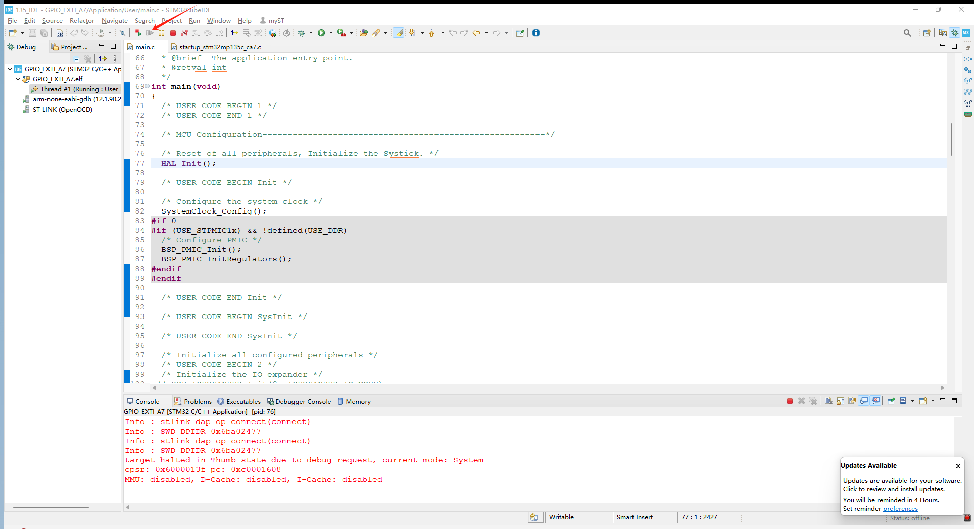

调试工程
  • 在2.3中编译完后,接下来进行调试的操作,点击调试,如图:
  • 进入到界面之后点击全速运行,看到开发板的蓝灯在闪烁说明ddr初始化成功:

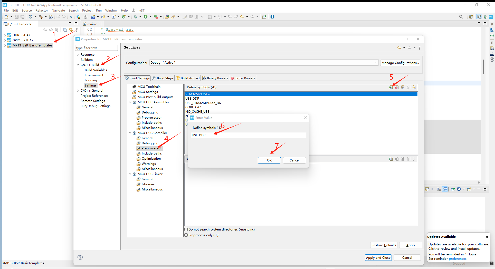

  • 根据1.1中的方法导入工程,看到工程成功导入之后,右键点击工程文件名,然后点击properties:
  • 在执行以上操作后弹出Enter Value后添加USE_DDR字符并保存:

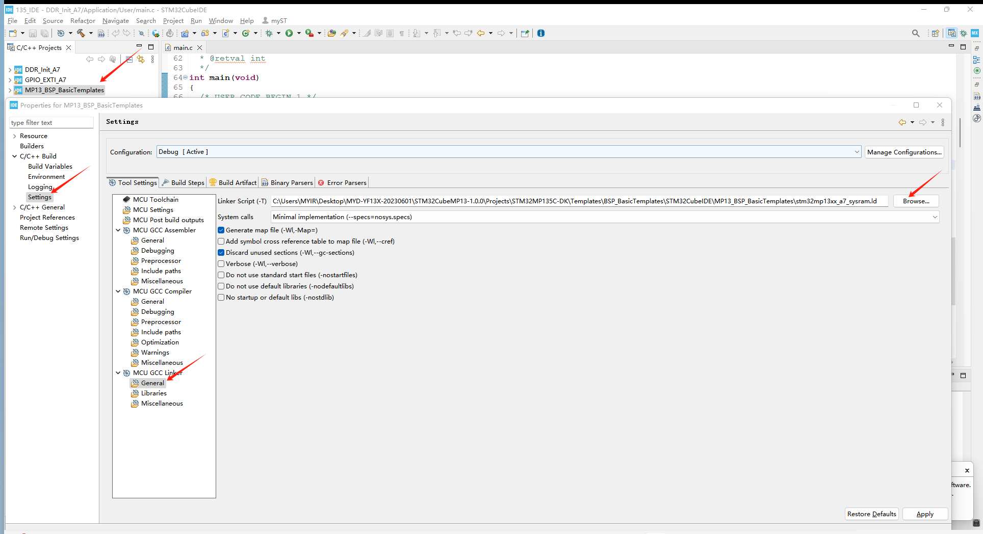

  • 继续右键点击工程文件名,然后点击properties:

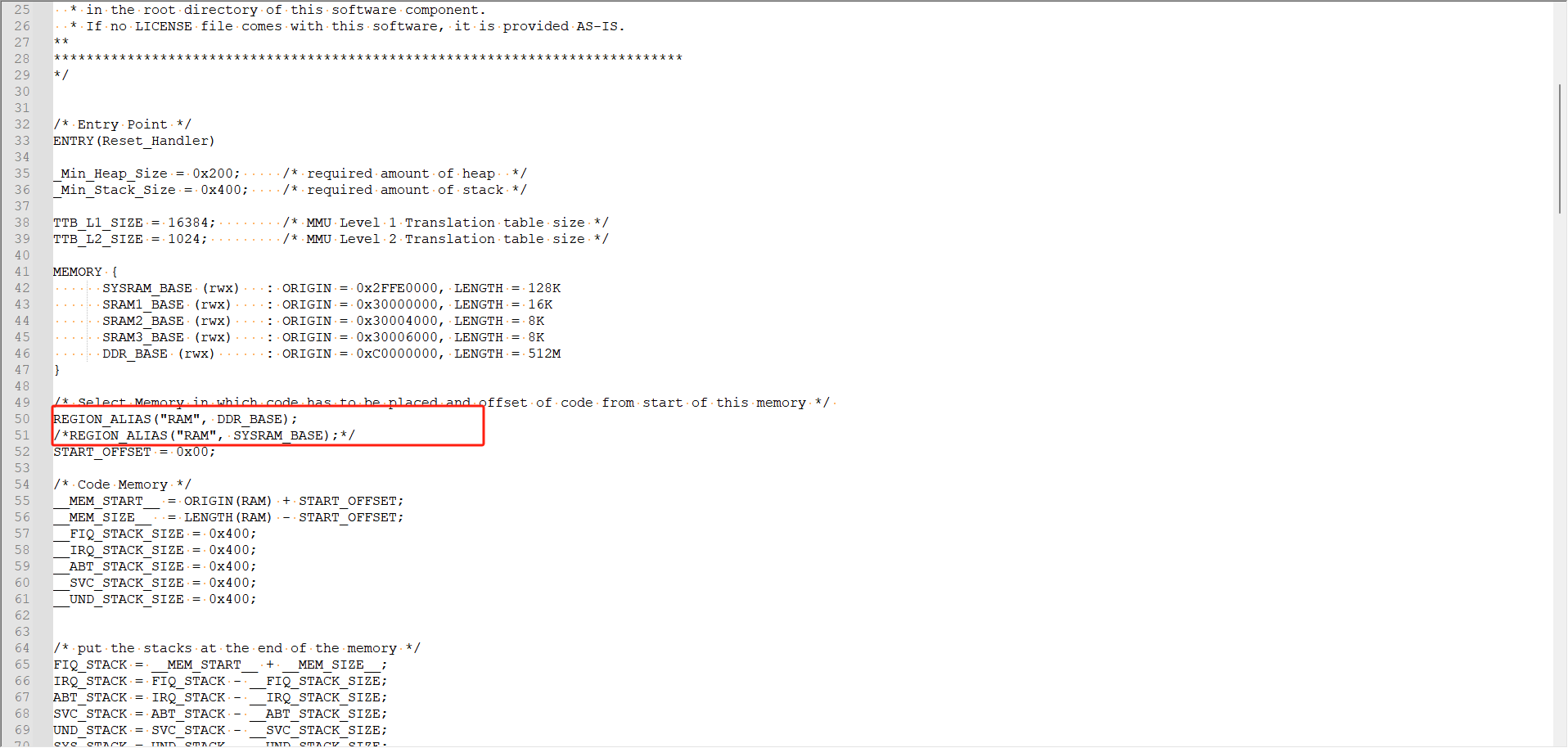

  • 按照以上步骤打开STM32CubeMP13-1.0.0ProjectsSTM32MP135C-DKTemplatesBSP_BasicTemplatesSTM32CubeIDEMP13_BSP_BasicTemplates路径下的stm32mp13xx_a7_sysram.ld文件:
  • 将REGION_ALIAS('RAM', DDR_BASE);部分的注释删除,再把REGION_ALIAS('RAM', SYSRAM_BASE)给注释掉,保存并选中:

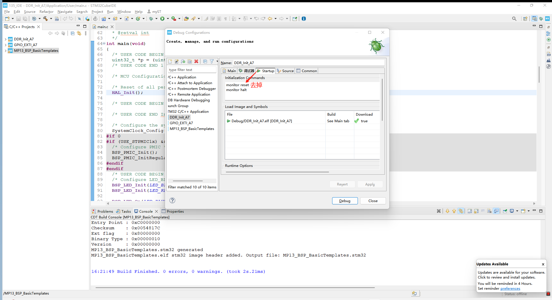

调试应用

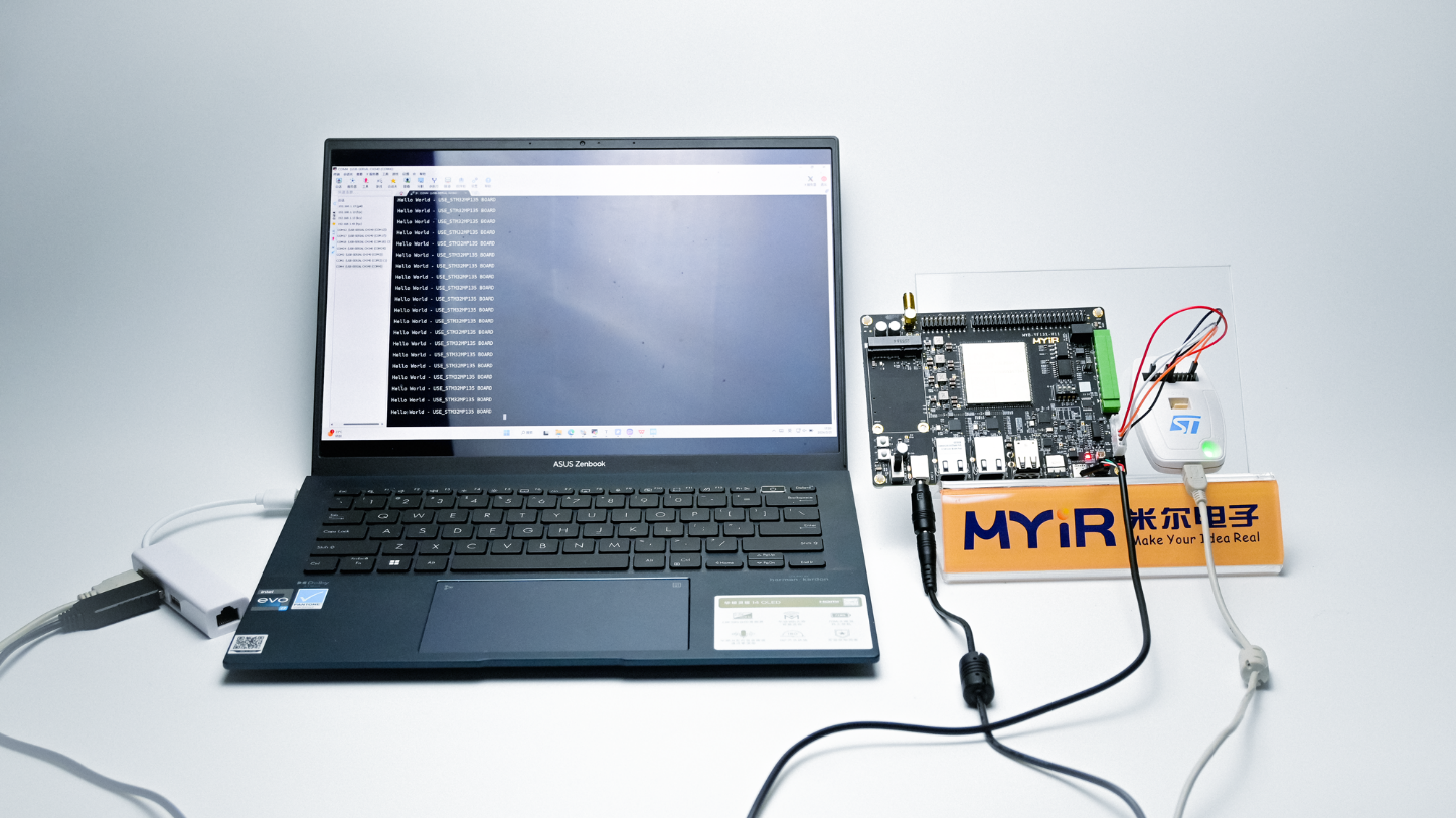

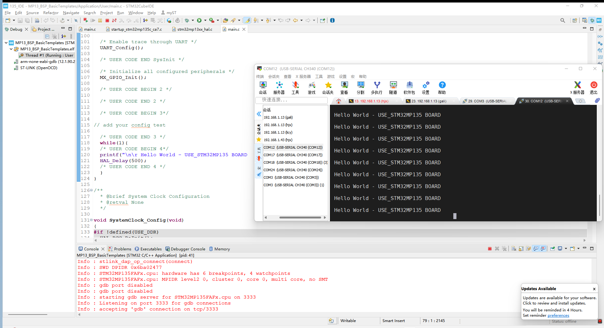

将以上环境配置完成之后,在应用调试阶段也需要进行一个配置,打开工程的调试设置界面,点击startup,将monitor reset删除,保存并调试:
将开发板接上串口,全速运行,串口会打印Hello World - USE_STM32MP135 BOARD,至此应用调试成功。

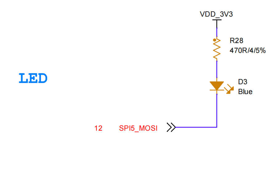

以米尔MYD-YF13x开发板上的心跳灯为例,首先要确定心跳灯用到的GPIO口。查看硬件原理图可以看到心跳灯连接的是SPI5_MOSI:
通过查看米尔的Pin List可知道SPI5_MOSI对应的引脚是PH12,那么接下来就开始创建工程来配置心跳灯的闪烁。

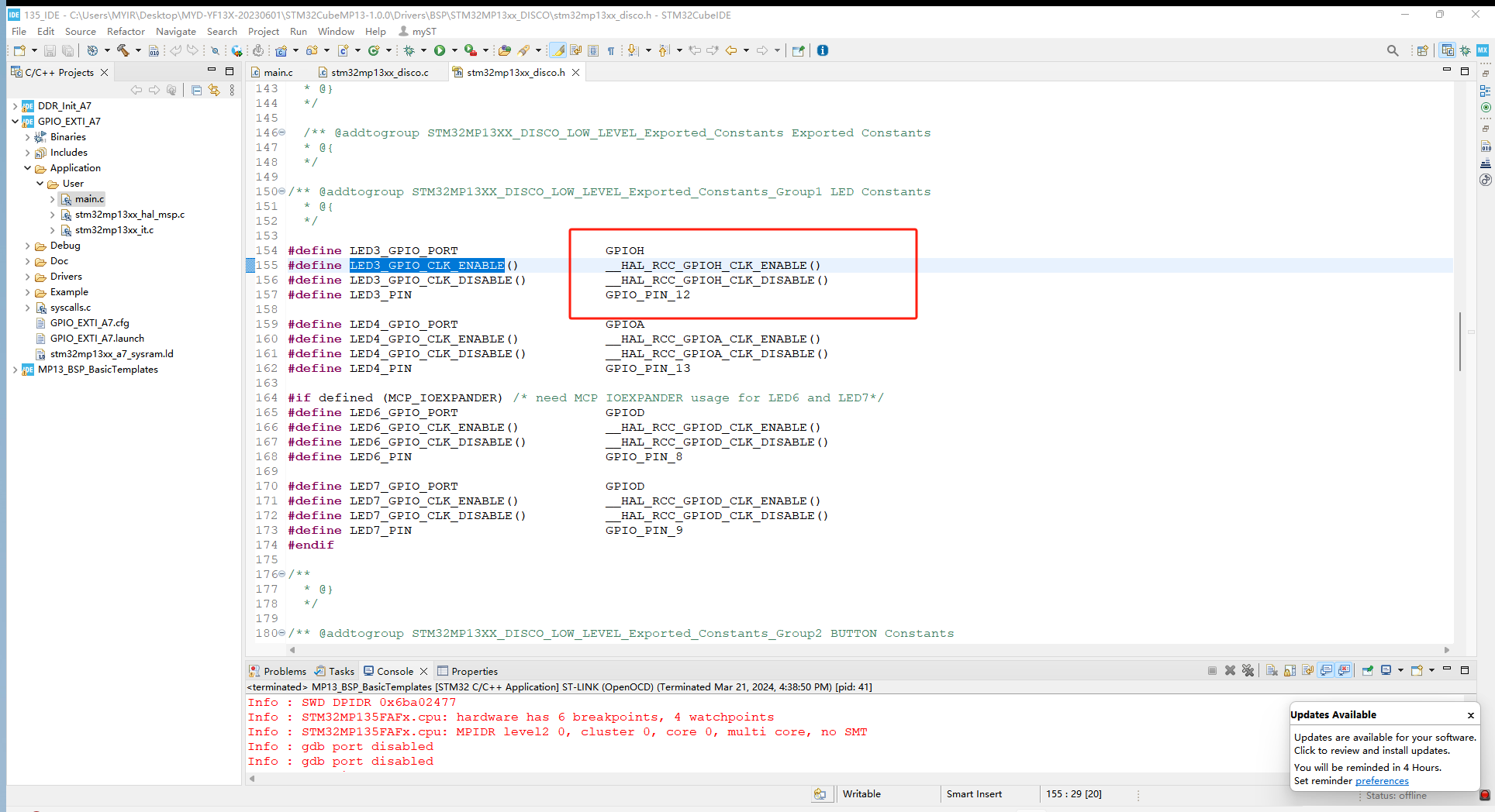

米尔创建的工程位于STM32CubeMP13-1.0.0ProjectsSTM32MP135C-DKExamplesGPIOGPIO_EXTI路径下,根据1.1中的方法导入工程,如下:

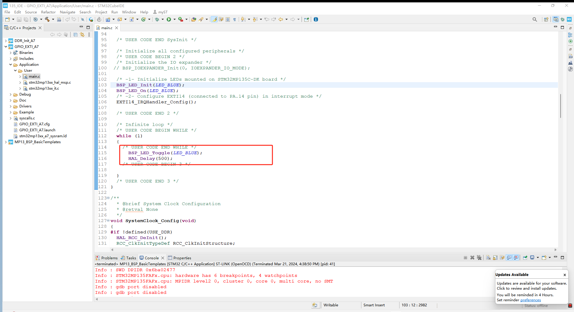

开始对心跳灯进行配置,修改stm32mp13xx_disco.h里的心跳灯引脚配置:

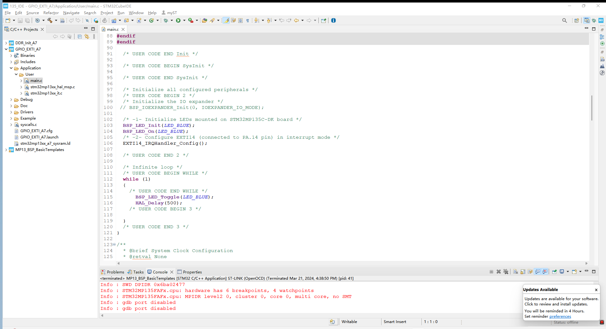

修改完后回到main.c文件里在while函数中添加心跳灯的代码:
编译并调试后,让程序全速运行,可以看到开发板上的蓝灯闪烁:
至此创建的工程调试成功。
