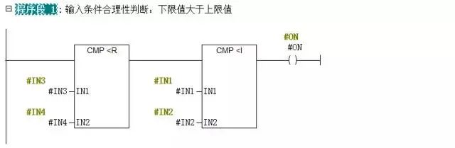

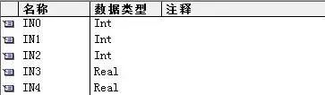

一、LAD方法实现
1)计算公式说明
0b7901c0-5a01-11ee-939d-92fbcf53809c.jpg?imageView2/2/w/1000
[(IN0-IN1)/(IN2-IN1)]*(IN4-IN3)+IN3
IN0:模拟量输入信号,数据类型为整数
IN1:模拟量信号下限,数据类型为整数
IN2:模拟量信号上限,数据类型为整数
IN3:工程量数值下限,数据类型为实数
IN4:工程量数值上限,数据类型为实数

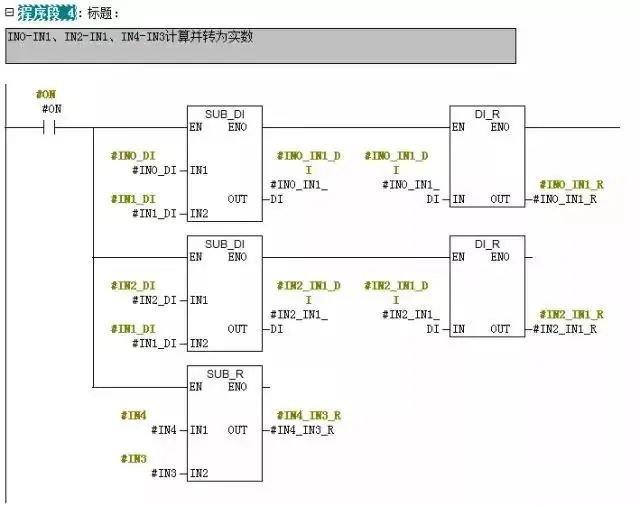

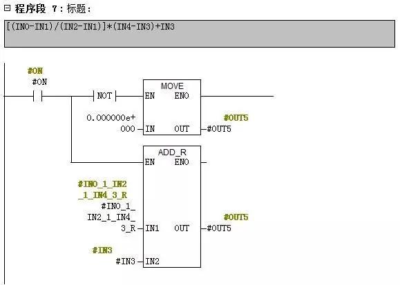

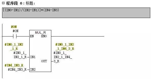

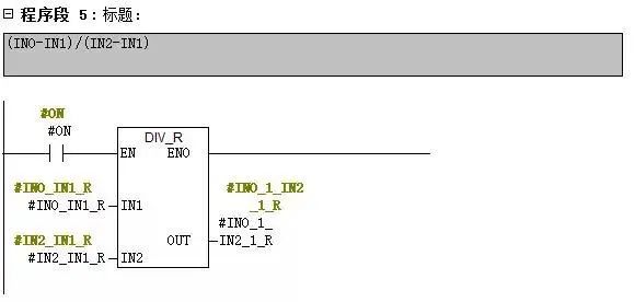

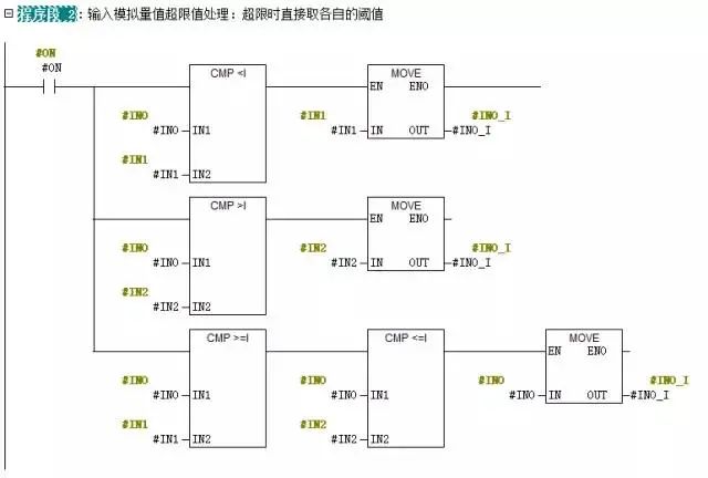

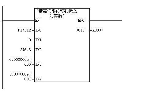

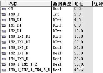

2)程序编写说明
0b8725e8-5a01-11ee-939d-92fbcf53809c.jpg?imageView2/2/w/1000
0b93af20-5a01-11ee-939d-92fbcf53809c.jpg?imageView2/2/w/1000
0ba5d56a-5a01-11ee-939d-92fbcf53809c.jpg?imageView2/2/w/1000
0bb257fe-5a01-11ee-939d-92fbcf53809c.jpg?imageView2/2/w/1000
0bcb9b60-5a01-11ee-939d-92fbcf53809c.jpg?imageView2/2/w/1000
0be13f1a-5a01-11ee-939d-92fbcf53809c.jpg?imageView2/2/w/1000
0bfb3d52-5a01-11ee-939d-92fbcf53809c.jpg?imageView2/2/w/1000
0c0ed0ce-5a01-11ee-939d-92fbcf53809c.jpg?imageView2/2/w/1000
0c21b86a-5a01-11ee-939d-92fbcf53809c.jpg?imageView2/2/w/1000

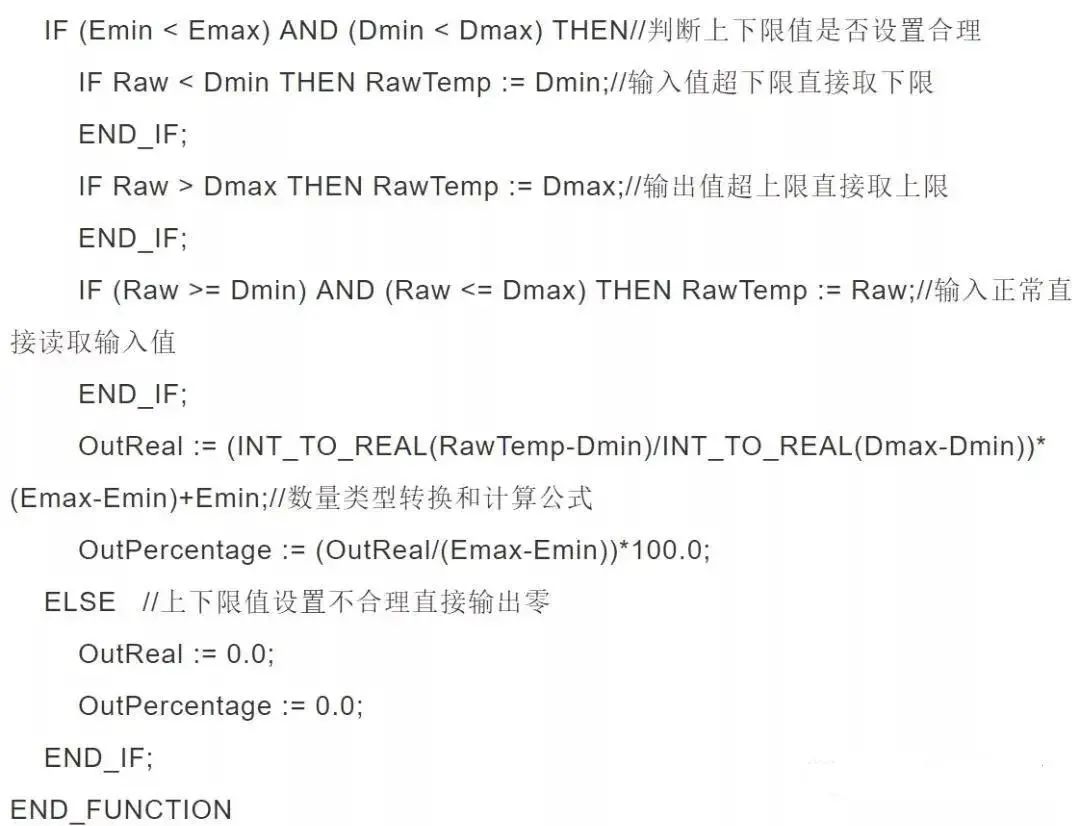

二、 SCL方法实现
1)计算公式说明
0c395a56-5a01-11ee-939d-92fbcf53809c.jpg?imageView2/2/w/1000
三、程序编写说明
0c5637c0-5a01-11ee-939d-92fbcf53809c.jpg?imageView2/2/w/1000
