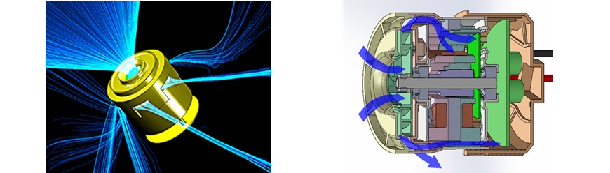

poYBAGOWmGqAWIjDAAEa-VXcbdo235.png?imageView2/2/w/1000
从传统的外转子电机变更为内转子电机。
转速增加了一倍多,重量却减少了40%。
由于无绳吸尘器可容纳部件的体积小,因此要求产生风的风扇小型化。为了使小型风扇具有足够的吸引力,只能让其高速旋转。2016年, Nidec开发了一种用于手持式吸尘器的超高速旋转电机,转速约为8万转/分钟。目前,一般的吸尘器使用的有刷电机转速约为3万转/分钟,实现了2倍以上的转速。该款超高速旋转电机使用的是一种极具强力的磁铁——钕烧结磁铁。在增加电机内部的孔数和槽数的同时,成功减轻了约40%的重量。
