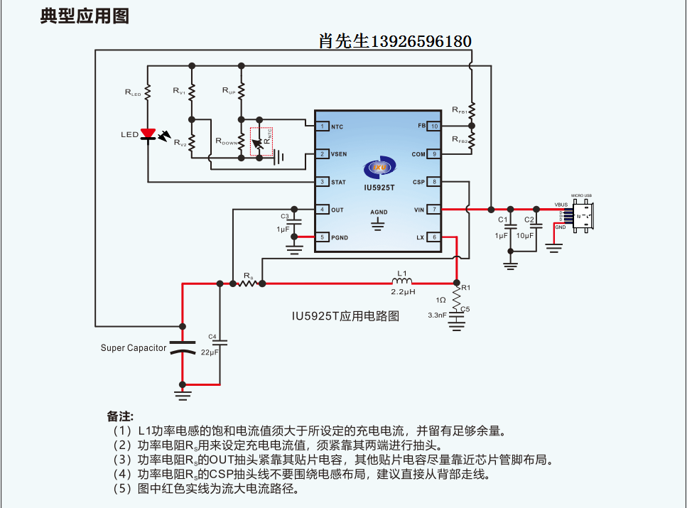

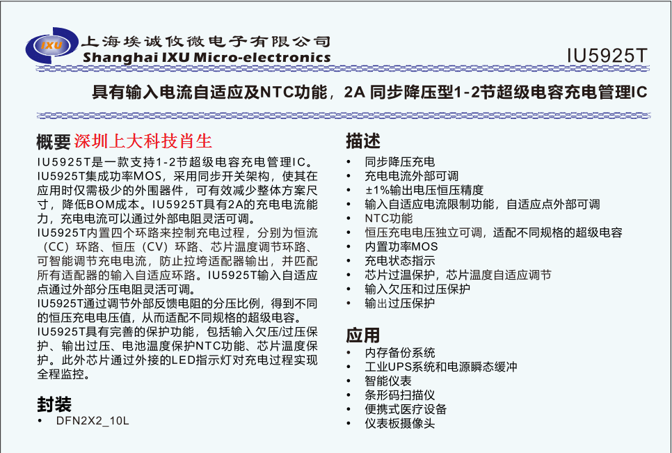

IU5925T是一款支持1-2节超级电容充电管理IC。IU5925T集成功率MOS,采用同步开关架构,使其在应用时仅需极少的外围器件,可有效减少整体方案尺寸,降低BOM成本。IU5925T具有2A的充电电流能力,充电电流可以通过外部电阻灵活可调。
IU5925T内置四个环路来控制充电过程,分别为恒流(CC)环路、恒压(CV)环路、芯片温度调节环路、可智能调节充电电流,防止拉垮适配器输出,并匹配所有适配器的输入自适应环路。IU5925T输入自适应点通过外部分压电阻灵活可调。
IU5925T通过调节外部反馈电阻的分压比例,得到不同的恒压充电电压值,从而适配不同规格的超级电容。IU5925T具有完善的保护功能,包括输入欠压/过压保护、输出过压、电池温度保护NTC功能、芯片温度保护。此外芯片通过外接的LED指示灯对充电过程实现全程监控。

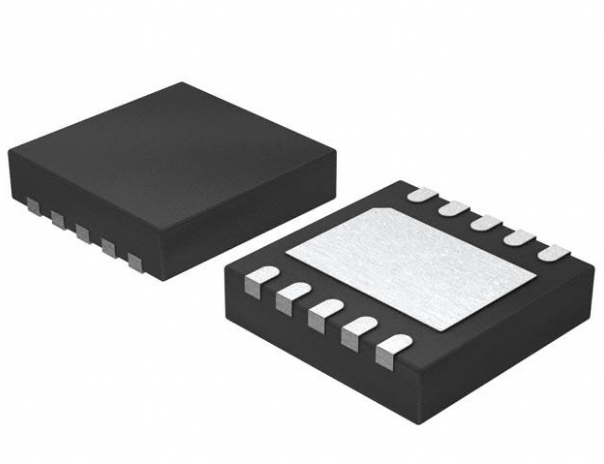

封装:DFN2*2_10L
应用:内存备份系统,工业UPS系统和电源瞬态缓冲,智能仪表,条形码扫描仪,便携式医疗设备,仪表板摄像头。
