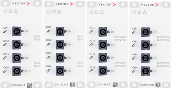

VX1161.51板卡是专门为视频注入设计的板卡,支持两种ECU接口:一种是GMSL,另一种是FPDLink3。
根据接口类型以及使用场景,该板卡分为四种不同的变型:
VX1161.51A:FPD_Link3、2xTI954/TI953
VX1161.51C: GMSL2 、2xMX9296A/MX9295
VX1161.51B: FPD_Link3、4xTI954
VX1161.51D: GMSL2、4xMX9296A
其前面板如下所示:
c1d6a2a0-5d95-11ee-9788-92fbcf53809c.png?imageView2/2/w/550

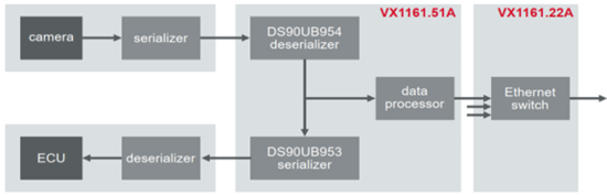

如果通道配置为TAP模式(在VXconfig中配置为TAP_RX + TAP_TX),摄像头通过FPD-LINK III接口发送数据流到VX1161.51A,由DS90UB954 TAP解串器接收。然后将数据流发送至DS90UB953 TAP串行器,最后发送给ECU。此外,数据流可发往记录数据处理器进行数据记录。如下图所示:
c1ea14c0-5d95-11ee-9788-92fbcf53809c.png?imageView2/2/w/550

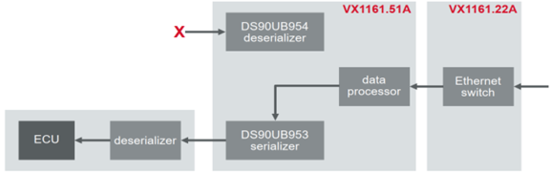

如果通道配置为TX模式(在VXconfig中仅配置为TX_only),即为视频回放或者回灌模式,路试的实际数据或者来自DYNA4虚拟视频的数据流通过DS90UB953串行器输出到ECU。然后对ECU内部的算法进行训练,也可以实际场景数据加上虚拟场景数据相结合对算法进行训练。其连接方式如下图所示:
c1f5df9e-5d95-11ee-9788-92fbcf53809c.png?imageView2/2/w/550

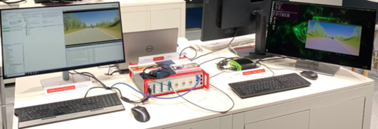

根据以上连接方式,实际运行如下:
c2036812-5d95-11ee-9788-92fbcf53809c.png?imageView2/2/w/550

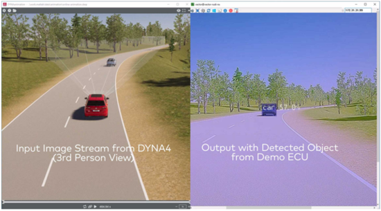

其运行结果如下图所示:
c218420a-5d95-11ee-9788-92fbcf53809c.png?imageView2/2/w/550
通过以上实例可知,该方案能够很好地满足不同客户的需求:既支持实际视频数据的回放,也支持虚拟视频的注入,还支持两种数据的叠加。
