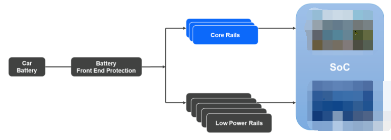

汽车SoCs
汽车SoCs的典型电源树包括电池、电池保护和多个电源轨道。低功率轨道可以使用功率管理集成电路(PMICs)或离散的点对点(PoL)转换器。高功率核心轨道需要专门的解决方案,因为它们具有严格的规格,以提供嵌入到SoC中的CPU和GPU所需的电源。此外,根据其架构和性能规格,SoC可能需要超过一个核心轨道。本文将重点介绍SoC核心轨道的电源解决方案。

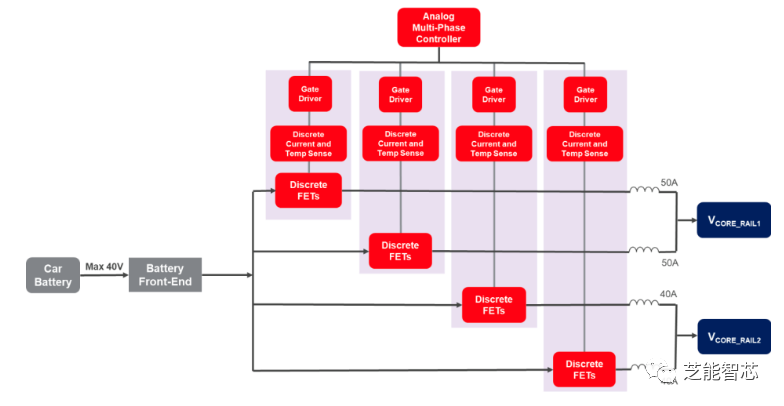

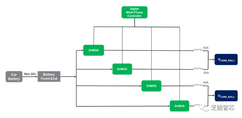

传统的SoC核心轨道解决方案使用模拟脉宽调制(PWM)控制器、离散MOSFET和离散电流和温度传感电路,需要许多外部组件,会提高成本,降低汽车应用的可靠性,并需要更大的PCB面积。使用数字多相控制器和单片式DrMOS功率级的SoC核心电源解决方案。DrMOS集成了门极驱动IC、电流传感电路和温度传感电路;这使得解决方案更简单,消除了传统解决方案所需的几个外部组件。
332470b8-6273-11ee-939d-92fbcf53809c.png?imageView2/2/w/1000
DrMOS是一种单片电源设计,具有高功率密度、精确的电流感应和精确的芯片内温度感应,数字控制器提供了灵活性和可扩展性,可以根据给定SoC核心轨道的电流等级配置相数。数字控制器不需要任何外部反馈环路补偿,这简化了设计工作,缩短了开发时间。DrMOS还具有非易失性内存(NVM),可以配置和重新配置寄存器设置,最多可达1,000次,控制器和DrMOS提供了各种监测和保护功能,可用于实施系统级遥测。

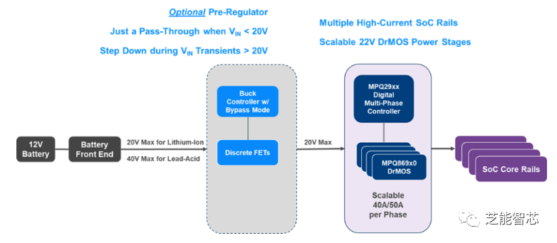

使用22V额定DrMOS产品的单级电源转换实现,锂离子12V电池的车辆可以直接在电池上使用22V的DrMOS,而无需预调节器将电池电压转换为SoC核心轨道电压。这对于提高效率、减小PCB面积、降低成本和优化电气性能是一种理想的实现。
对于使用铅酸电池的车辆,在负载转储或双电池情况下,最大电压可能达到40V。在这种情况下,将使用预调节器来限制DrMOS上的输入电压(VIN)的最大值为20V,以保护DrMOS在瞬态时期。可以使用预调节器作为电压限制器。该预调节器可以以100%占空比运行,在正常工作条件下,它只是一个提供>99%效率的传递,这意味着在电池电压(VBATT)超过预设20V限制时,预调节器在电压瞬变时限制DrMOS的VIN为20V的几毫秒。
在电气性能方面,使用预调节器的实现与单级电源转换类似,因为预调节器仅在VBATT瞬变超过20V时的瞬态期间处于活动状态。此外,在具有预调节器的情况下,总PCB面积仍然可以小于传统实现,后者使用高电压离散FET和模拟PWM控制器进行单级转换。

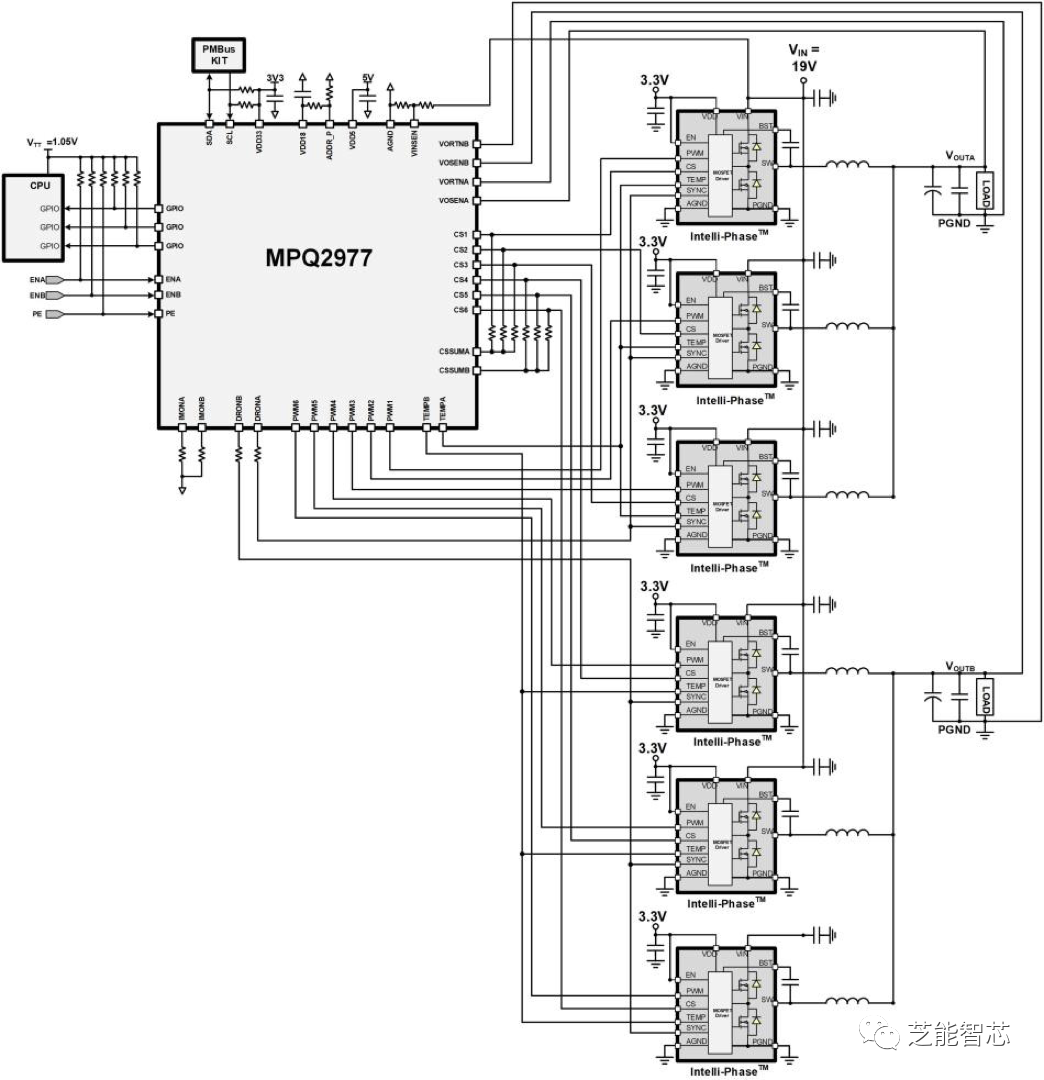

使用数字多相控制器和单片式DrMOS功率级的简化应用原理图。MPQ2977-AEC1数字,6相控制器配置为两个输出轨和每个轨的三个相。实施了一些监测和保护功能,例如过电流保护(OCP)、过电压保护(OVP)和过温保护(OTP)。
