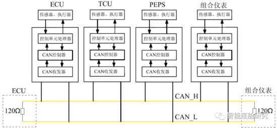

CAN BUS多用于工控和汽车领域,它结构简单,可靠性高。可以采用两根线进行传输,具有实时性强、传输距离较远、抗电磁干扰能力强、成本低等优点。在分布式的汽车电子电气架构中,CAN总线是用来进行ECU之间互联的主要通讯总线。来看一个CAN总线在汽车上的应用例子:

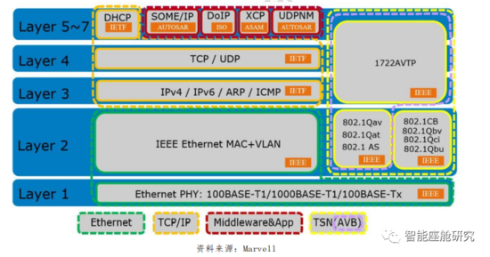

车载以太网标准分两部分,一部分是最底层的 PHY 标准, 另一部分是链路层标准。
车载以太网 PHY 标准主要是制定单对双绞线标准,传统以太网与车载以太网最大不同是传统以太网需要 2-4 对线,车载以太网只需要一对。

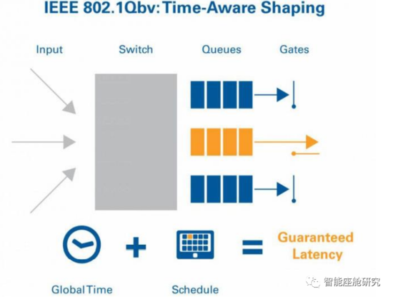

汽车控制数据可以分为三种,Scheduled Traffic、Reserved Traffic、Best-effort Traffic。Scheduled Traffic, 如底盘控制数据,必须按照严格的时间要求送达。Best-effort Traffic,如娱乐系统数据,没有强制要求,可以灵活掌握。汽车行业一般要求底盘系统延迟不超过 5 毫秒,最好是 2.5 毫秒或 1 毫秒,这也是车载以太网与通用以太网最大不同之处,要求低延迟。低延迟的核心标准是 IEEE802.1Qbv 时间感知队列。
6b59ab98-b2a9-11ee-8b88-92fbcf53809c.png?imageView2/2/w/550
通过时间感知整形器(TAS 即 Time Aware Shaper)使 TSN 交换 机能够来控制队列流量(queued traffic),以太网帧被标识并指派给基于优先级的 VLAN Tag,每个队列在一个时间表中定义, 然后这些数据队列报文的在预定时间窗口在出口执行传输。其它队列将被锁定在规定时间窗口里。因此消除了周期性数据被非周期性数据所影响的结果。这意味着每个交换机的延迟是确定的,可知的。而在 TSN 网络的数据报文延时被得到保障。

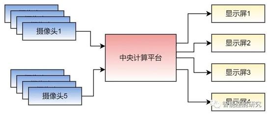

为了满足智能网联汽车对多传感器的需求,需要有高速视频传输总线来将这些传感器连接到中央计算机上。这些传感器一般为视觉摄像头或者大型液晶显示屏等。它们对通信的要求是,高带宽,低时延。通信连接类型一般是点到点的方式。例如用于高级自动辅助驾驶ADAS系统的摄像头,一般为5M的 Camera Sensor,它所需要的传输带宽高达 2.5Gbps,而这样的摄像头全车需要10多个。目前的车载以太网技术根本承载不了这样的带宽需求,因此只能考虑专用点到点的连接方式。
如下图所示,摄像头和显示屏,都通过专用的高速视频传输接口连接到中央计算平台上。其中智能座舱域控制器需要连接的是座舱内部摄像头(输入)和座舱内的显示屏(输出)。其中可能会使用到不同类型的传输接口以及线缆。

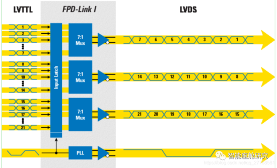

FPD-Link是基于LVDS物理层之上的一种通信标准。它的英文全称是Flat Panel Display Link,是美国国家半导体公司(后被德州仪器TI公司收购)于1996年提出的。FPD-Link I代芯片组将宽并行的RGB总线串行化为4或5对LVDS信号。如下图所示:21根并行信号线串行化为4对LVDS信号,其中3对数据线,1对时钟线。

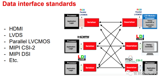

正向传输通道用于以最小的延迟将串行化视频、音频或其他数据发送到端点设备。为了实现这一点, 串行器必须重新格式化其传入的数据并嵌入数据时钟,以便可以使用更少的导体将其输出。通过利用专有的回声消除技术,FPD-Link 串行器/解串器还允许通过一个物理导体进行全双工通信。
当高速数据沿正向方向从串行器传输到解串器时,低速数据也同时传输回到串行器,而无需时分复用。FPD-Link 串行器和解串器设备通过在链路的每一端连续抵消其自己的传输信号来自动建立该双向通道。反向通道通常以比正向通道数据低得多的速度运行,以便于在两侧实现适当的分离,并且可以包含有关同步设备的信息、触摸中断、控制信号、状态信息等。使用同步反向通道通信, 还可以在链路上沿正向或反向方向启用 I2C 访问或 GPIO 传输。为了补偿通道插入损耗(该损耗可能很大,具体取决于运行速度以及所用电缆的类型或长度)FPD-Link 解串器利用多种均衡技术来恢复高频信号成分并减轻码间串扰、反射或外部噪声产生的影响。

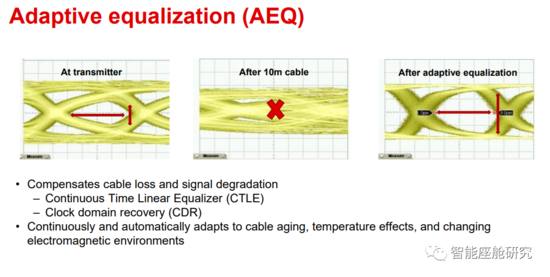

自适应均衡器
高速视频信号从串行器传输到解串器的过程中经过PCB走线、连接器和线束,这些传输介质都会衰减信号幅度,增加信号噪声,而且频率越高,被影响的程度越大。如下图所示,串行器的输出数据的眼图为左边第一幅图所示,比较清晰、干净。经过传输线以后,眼图闭合,如中间第二幅图所示。为了补偿传输介质对信号的恶化,FPD Link 器件提供了Equalizer均衡器模块。这个模块放大补偿输入信号,且对信号高频部分补偿得更多,以此来部分抵消传输通道对信号的影响。通过Equalizer之后,输入信号的眼图重新张开,如右边第三幅图所示。
由于FPD Link需要适应不同类型不同长度的线束,所以均衡器的高频增益值分多个等级,芯片会自动检测输入信号的质量,自适应地设置最佳的均衡值,这个自适应模块叫AEQ。该模块在解串器每次上电时做一次自适应补偿,所以即便线束存在老化、温漂、线束个体差异等实际差异时,AEQ 都能够自动选择出最佳的补偿等级。另外,技术人员也可以读取上电以后的AEQ 的补偿值,如果明显高于正常值,可以判断当前传输通道可能存在短路、松动、弯曲等异常情况。
AEQ内还集成有CDR(Clock Data Recovery) 电路,集成的锁相环电路锁定输入数据Incoming Data并输出降噪以后的较干净的同频率时钟Recovered Clock;同时这个干净时钟做为新的采样时钟,在Sampler上对输入数据重新采样并输出,从而达到滤除输入数据抖动、降低码间串扰、减少通道间串扰和恢复数据眼图的功能。

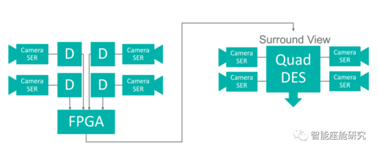

3. 支持Camera 4通道聚合
6b9a2164-b2a9-11ee-8b88-92fbcf53809c.png?imageView2/2/w/550
在环视系统中,由于具有视频汇聚功能,通过GMSL四通道解串器,可以同时支持四个摄像头的传输,大大节约系统布线的困扰以及FPGA的设计成本。

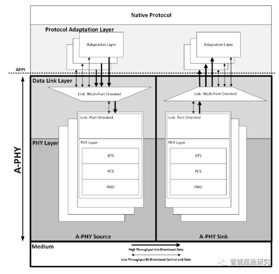

A-phy 协议:

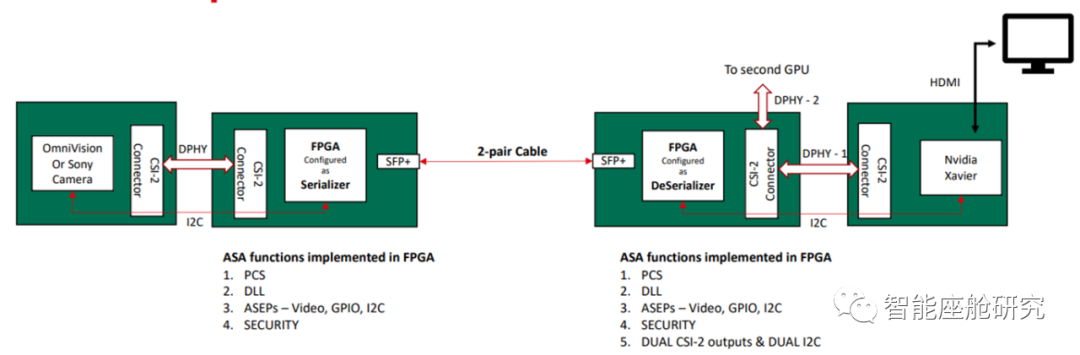

1. Gen1:支持Camera和Sensor的连接:采用ASA Serdes承载CSI
