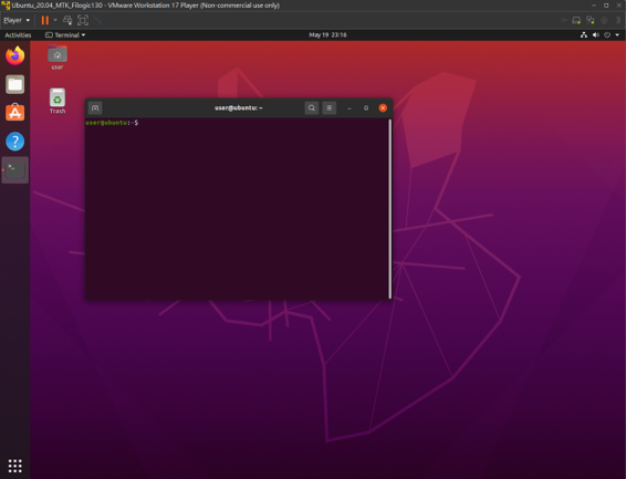

  1. 环境搭建
    • 作业系统:Linux 22.04 或更新
    • 相关套件:git, gcc, g++, pkg-config, libssl-dev, libdbus-1-dev, libglib2.0-dev, libavahi-client-dev, ninja-build, python3-venv, python3-dev, python3-pip, unzip, libgirepository1.0-dev, libcairo2-dev, libreadline-dev

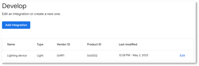

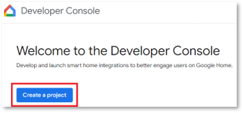

    • 建立Google开发者专案,并添加Matter项目。此方案以Lighting device作为Matter装置
      Link:https://console.home.google.com/projects

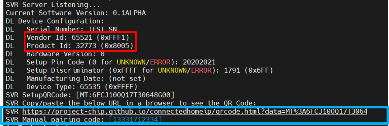

    • 取得Matter装置连接用的QR Code
      从MT7933开发版Log中可以得到此Matter装置连接用的QR Code网址,可先行将网址开启。

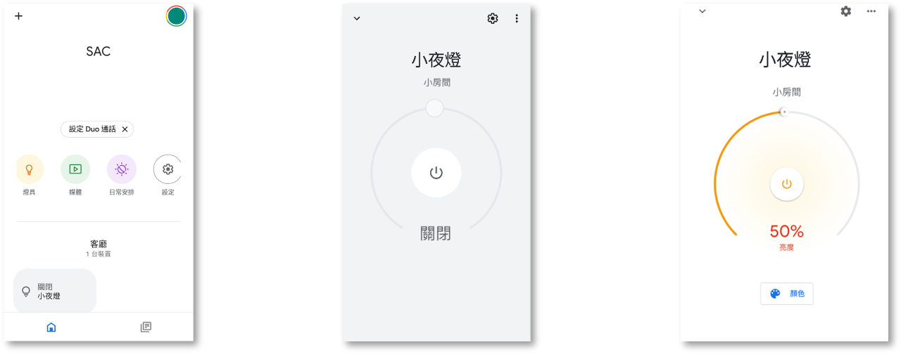

    • 使用'Home' APP加入Matte装置
      透过新增及管理扫瞄附近的装置,再选择'支援Matter的装置'。
      当Matter装置被搜寻到时,使用智能手机扫描先前已开启的QR Code,加入Matter装置。
      等待连接完成后,设定Matter装置位置与名称。
wKgaomSRT2aAKyLKAAHXESxotms962.png?imageView2/2/w/1000wKgZomSRT2eAGIBoAAHp4-oqAhA957.png?imageView2/2/w/1000wKgaomSRT2eAQNoWAAV4GOHcgrI551.png?imageView2/2/w/1000
  1. 控制Matter devie
    完成上一个步骤后可直接透过APP或是语音操作灯具。

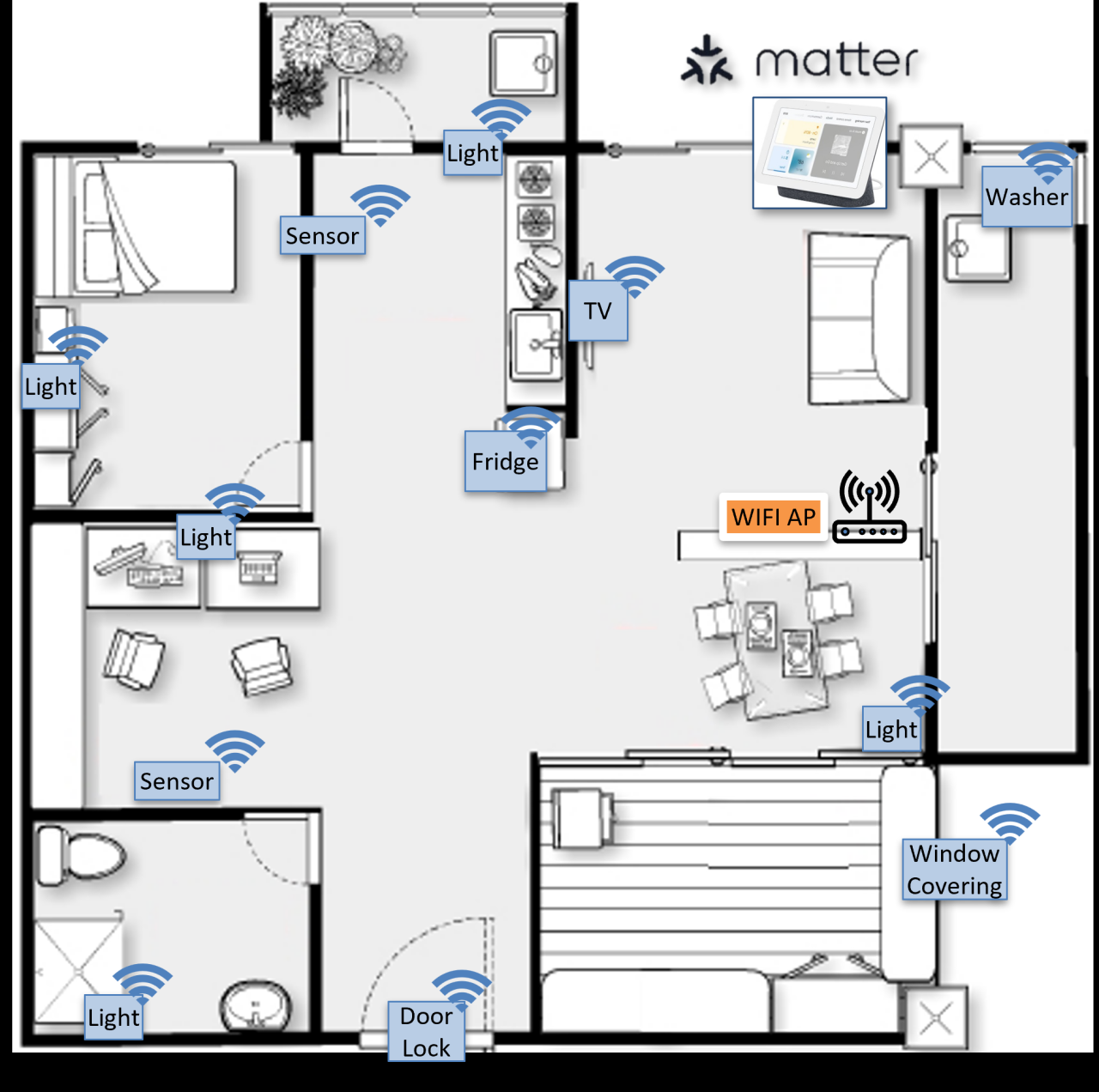

►场景应用图
