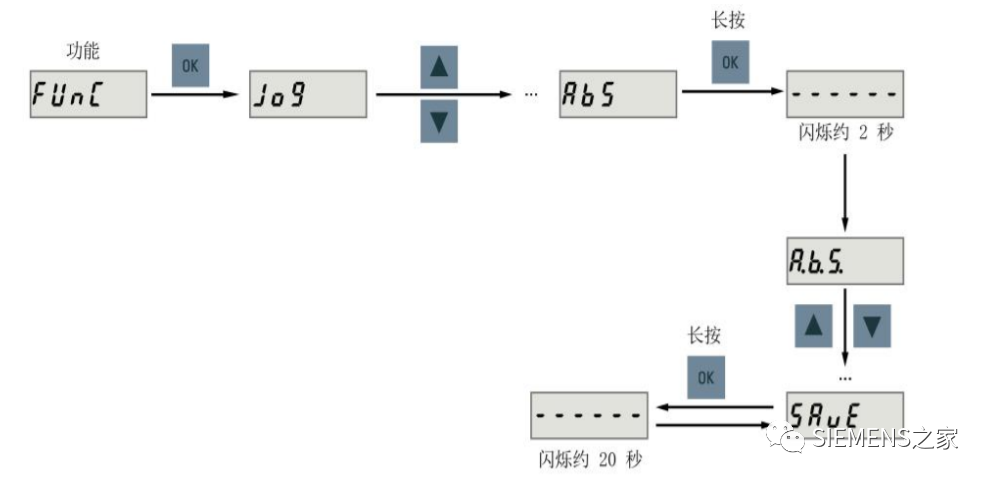

2.2 通过 BOP 面板
可通过 BOP 功能菜单 'ABS'来设置绝对值编码器的当前位置至零位。操作步骤如图 2-2 所示。注意:校准位置值在参数 p2599 中设置。设置零位后必须保存参数。
图 2-2 通过 BOP 面板实现绝对值编码器的电机回零

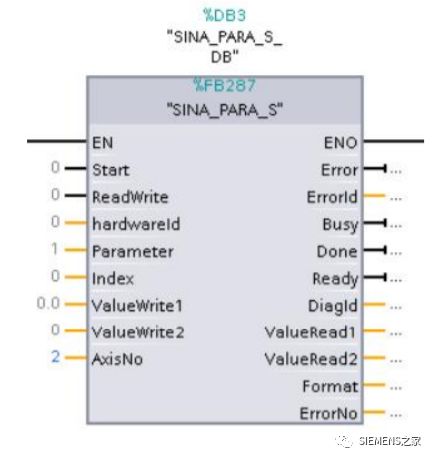

2.3 通过 FB287(SINA_PARA)程序块编程的方式
FB287 功能块如图 2-3 所示
通过 FB287 程序块依次修改下列参数:
(1) P2599,设置 EPOS 参考点坐标值
(2) P2507=2,执行绝对值校准
(3) 待 P2507=3 后,设置 P971=1 保存参数
