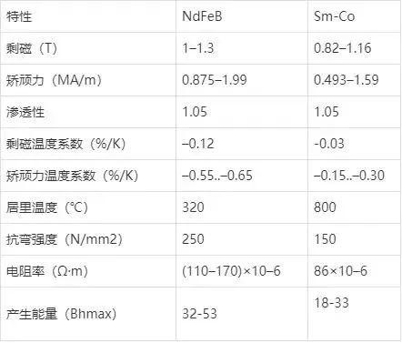

永磁材料:
磁铁在许多设备中起着重要作用,因此,改善这些材料的性能非常重要,目前,人们的注意力集中在基于稀土金属和过渡金属的材料上,这些材料可以获得具有高磁性的永磁体。根据技术的不同,磁铁具有不同的磁性和机械性能,并表现出不同的耐腐蚀性。钕铁硼(Nd2Fe14B)和钐钴(Sm1Co5和Sm2Co17)磁体是当今最先进的商业化永磁材料。在每一类稀土磁体中都有广泛的各种等级。钕铁硼磁体于20世纪80年代初开始商业化。它们广泛存在今天在许多不同的应用中使用。这种磁铁材料的成本(按每种能源产品计算)与铁氧体磁铁的成本相当,按每公斤计算,钕铁硼磁体的成本大约是铁氧体磁体的10到20倍。
02ee47a2-689f-11ee-939d-92fbcf53809c.jpg?imageView2/2/w/550
用于比较永磁体的一些重要特性是:剩磁(Mr),它测量永磁体的强度磁场,矫顽力(Hcj),材料抗退磁的能力,能量积(BHmax),密度磁能;居里温度(TC),温度材料失去磁性时。钕磁体具有更高的剩磁、更高的矫顽力和能量积,但居里温度通常较低类型,钕与铽和镝在为了在高温下保持其磁性。
