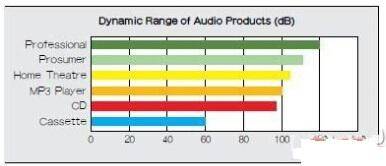

1.动态范围、信噪比(SNR)和总谐波失真加噪声(THD+N)
音频性能的经典衡量方式是信噪比或动态范围。如同产品性能的许多其它可比衡量方式一样,信噪比受“技术指标差距”的制约,而“技术指标差距”的不同解读方式被用来最好地定位产品,并非完全考虑客观纯度。为了提供更好的客观性,音频工程师协会(AES)为音频工程衡量创建了标准。总谐波失真加噪声是一种比单独总谐波失真更常用、更有用的衡量标准,因为能更准确地再现使用案例(即噪声物质)。将其带入公式即:总谐波失真+噪声=谐波功率+噪声功率总和除以总输出功率。注意,仅当测量时的失真水平一定时,输出功率才有意义。
本文引用地址:https://www.eepw.com.cn/article/201706/351030.htm
图1 音频产品的动态范围
图1比较了从CD到专业音频等不同音频设备的动态范围。手机和平板电脑音频性能的推动力是赶超MP3播放器的动态范围(约100 dB),而如今的手机和平板电脑市场也正在实现这一目标。

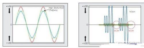

扬声器可能会出现的一个最危险的现象是消波现象。放大器驱动超过扬声器限制时,消波就会发生,这会使信号看起来越来越像一个方波,而不是一般的音频信号。使用术语“消波”是因为其上部看起来削平了(图4)。
消波对扬声器来说很危险的原因是,信号开始削平时,更多的高次谐波就会产生,从而呈现超出扬声器能够承受的能量,造成永久破坏。移动音频放大器现在增添了防消波机制,以限制其输出,更好地匹配扬声器。最基本的防消波方法是设置增益,使其不高于利用自动增益控制(AGC)技术预设的水平。目前正在开发其它更加成熟的扬声器保护方法,主动监控扬声器状态,并将信息反馈给放大器,以保证操作安全。一些主动的扬声器保护方案可以利用放大器本身的小信号处理器进行信号分析。所有类型的扬声器保护,无论是主动的还是被动的,都可以使移动平台制造商更加简便地提供声音更大、更持久的音频,因此,扬声器保护将继续成为音频王国的关键事项。

某些移动音频放大器目前提供噪声门限功能。当信号低于指定水平时,噪声门限会使输出静音,就像老式的静噪抑制电路一样,减少系统中的广播、DAC和其它噪声(图5)。相对于音乐来说,噪声门限功能对语音更有用。根据设计,有时会运用介入和衰减参数控制并设置噪声门限。
图4 消波信号 图5 噪声门限
