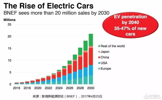

一旦公众充分意识到这数以千计的快速充电站将逐步建成,电动汽车的销量很快就会大幅增长。

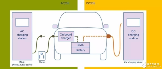

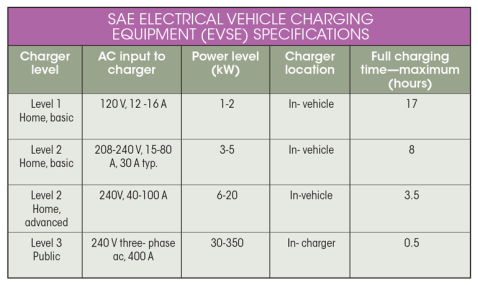

汽车工业和汽车工程师协会(SAE)已经为电动汽车充电器建立了一些正式的标准,通常被称为电动汽车供应设备(EVSE)。下表总结了这些类型的充电器。
1级和2级充电器内置在车辆上,被称为车载充电器(OBC),在家庭、工作、私人/公共插座上充电。1级和2级的充电时间很长,但在夜间充电是没问题的。
3级充电器用于公共充电站。有了三相电网电力输入,充电时间可能大大缩短。3级充电器直接将直流电送到电池。输出200- 800V范围和400 A左右的电流水平,充电时间大大减少。据介绍3级充电器可以在20分钟内为电池充电80%,是未来电动车健康发展的良药。

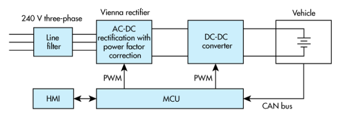

下图显示了一个通用的架构,可以把它想象一个3级充电器。它从电网接收三相交流电,对其进行过滤,然后提供功率因数校正(PFC),使交流电整流成直流电。DC-DC转换器开发所需的高压直流连接到电池上。嵌入式MCU控制整个系统,包括PFC、整流器和转换电路的门驱动器。这是一个简单的介绍,实际的电路要复杂得多。

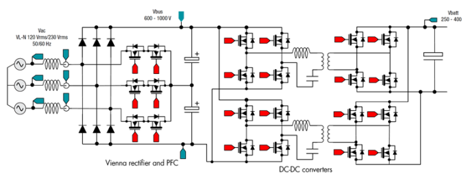

下图说明了典型的电路。交流输入应用于PFC和维也纳整流电路。控制MCU的脉宽调制(PWM)开关MOSFET,从而发生整流和功率因数校正。
这里,介绍一下维也纳整流电路。]VIENNA整流器电路结构简单,开关管数量少,可以实现三电平运行,同等输出电压情况下,能有效地降低开关管的电压应力。另外,该电路具有三电平结构,因而,在确定电流纹波要求下,可以采用较小的滤波电感。由于上述特点使得该电路在单相功率因数校正(PFC)场合具有良好应用前景。
高压输出被应用到两个并联谐振的DC-DC转换器,产生为电池充电的输出电压。变换器MOSFET由单片机PWM信号驱动。全桥电路之间的变压器耦合提供了输入和输出之间必要的隔离。
注意,在上图中输出阶段是并联的。为了扩大输出功率以实现更快的充电,大多数像这样的dc-dc转换器可以堆叠或进一步并联。有了这种安排,就可以容纳多种功率级别。

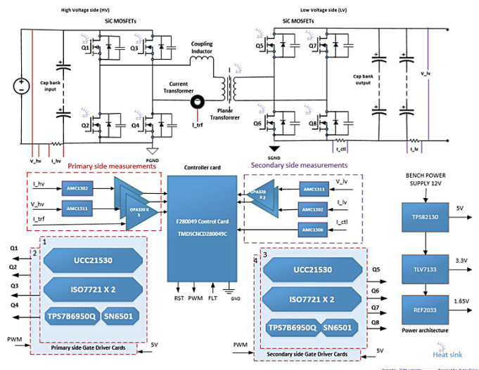

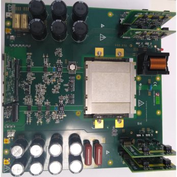

德州仪器的TIDA-010054双主动桥参考设计是为L3充电器所精心设计的。下图显示了电路和相关部分,如碳化硅栅极驱动器
此图显示了双有源全桥单相DC/DC变换器(DAB)的组成,左边是维也纳的高压桥整流器/ PFC (700 - 800 V),右边是电源电路, 为电池充电(380 - 500v)。这样的安排可使叠加转换器实现高功率输出,并提供双向操作模式,支持电池的充放电应用。
TIDA-010054 Bi-directional, dual active bridge reference design for level 3 electric vehicle charging stations dual active bridge board image
本设计的一些主要特点:
软切换换相
效率在97%到98%之间
隔离电压和电流感应
电隔离
TI的C2000 MCU TMS320F280049数字控制控制器
最大输出功率为10kw
SiC MOSFET器件

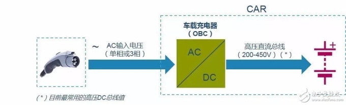

这几年,我国不断提倡发展包括新能源汽车在内的节能汽车,其中电动汽车(EV)成为一大热点,而车载充电(OBC)是电动汽车应用中的一大重要部分。
EV充电解决方案
AC充电
每辆车都有一个车载充电器(OBC)
在家庭、工作、私人/公共插座上充电
最大公共电源充电电平 @ AC充电站
7.2kW(32A单相),22kW(三相)
充电时间:
对于AC充电站 7.2kW@32A,为3-4小时
DC充电
适用于短暂停留和大量充电
(例如,长途旅行)
充电电量 ≥50kW@ ≥100A
充电@ EV充电站
对于80%充电,充电时间通常需要30-60分钟
AC充电解决方案 - 概述

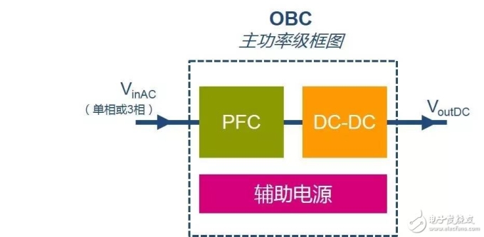

车载充电器(OBC) - 主要特点
OBC是一个由(PFC + 隔离DC-DC)主级组成的AC-DC转换器
功率水平可达22kW
输入电压
EU:230 Vac或 400 Vac
US:120Vac或 240 Vac
电压输出范围:200VDC-450VDC
高效率
需要AEC-Q101功率分立器件
AEC-Q100集成电路需要为
最小尺寸

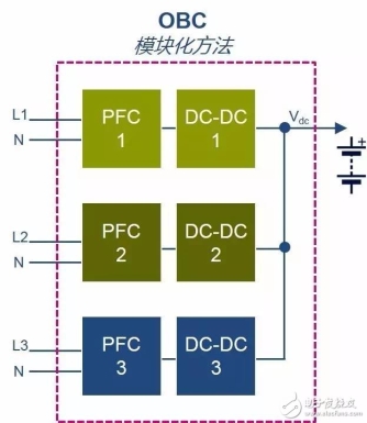

OBC电源架构  — 主模块框图
(3ph + Neutral)输入:模块化方法
3x(相位到中性)供电优势
模块化方法3x(PFC + DC-DC)模块具有共同输入,可实现:
1.简单的系统实现
非常容易从单相解决方案修改为3相供电解决方案。3相中的每一相都可采用典型单相拓扑。
2.系统可靠性更高
即便一个或多个模块发生故障,仍能保证充电功能
3.更高的系统效率
对于部分加载请求,  三个模块中仅有一些是接通的
