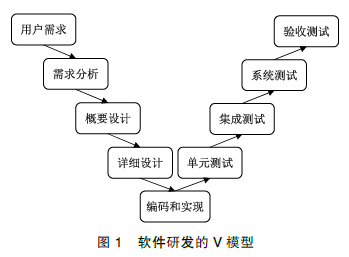

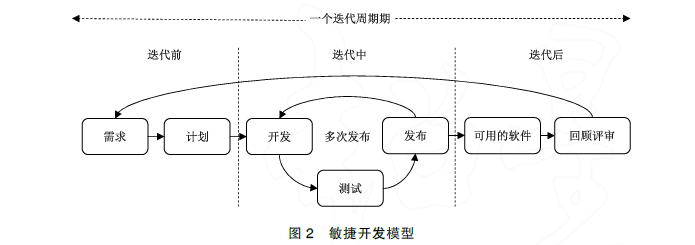

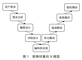

座舱的软件研发流程从传统的V 模型逐步转变为敏捷开发模型,V 模型如图1 所示,敏捷开发模型如图2 所示。V 模型适合需求变化相对不大,同时对软件质量有极高要求的场景;敏捷开发适合需求变更和迭代的变化量大、速度快,同时质量要求也比较高的场景。模型都有各自的优缺点,智能座舱项目组可以在不同发展阶段,选择最符合团队需求的模型,应对市场的挑战。

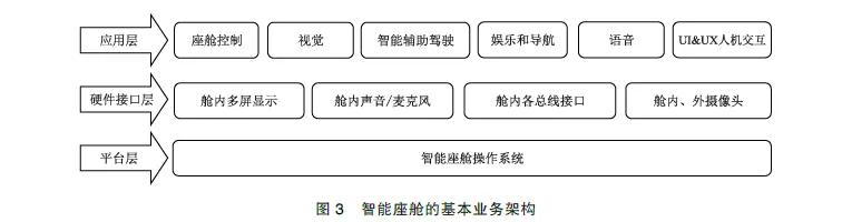

智能座舱不同的业务模块、测评方案存在较大的差异,深入了解各模块的功能,对于制定合理的测评方案至关重要,基本业务架构如图3 所示。郁淑聪等提及了一种基于用车情景的座舱功能点[6],这种方法比较适用于实车座舱测评;晏江华等提及了一种基于主客观指标测评进行融合的智能座舱测评系统[7]。本文按照功能域将座舱划分为6 个模块。

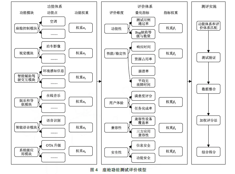

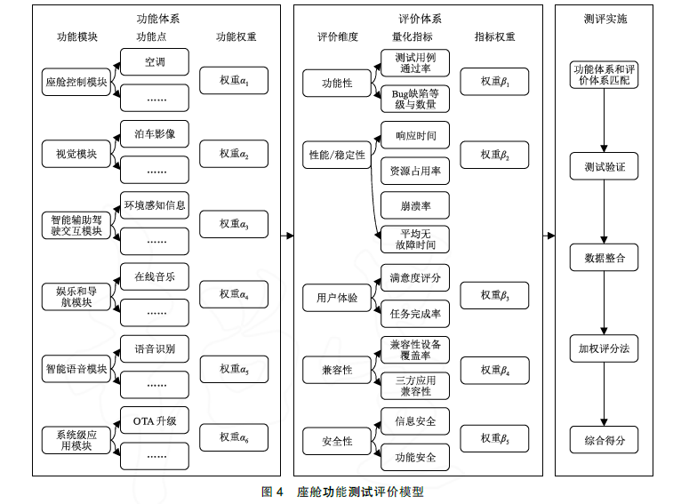

郁淑聪等提出的基于驾驶员的座舱测评模型,功能维度和测评指标都是三维深度,该模型能够有效地进行座舱测评[6],但是由于维度较深导致总体计算方法偏复杂。本文结合座舱的功能特性以及评价维度,设计了一种评价模型,如图4所示。模型从6 个功能模块出发,进一步拆分为细分功能点,采用多维度评价体系,对座舱功能进行尽可能完整的测评,最后得出综合评分。通过设定合理的评分指标,对座舱软件的总体质量把关,在敏捷开发、迭代、释放过程中,对问题进行有效拦截。主要设计原则是保证得到有效测评结果并尽可能降低计算复杂度。
2.2 座舱细分功能点

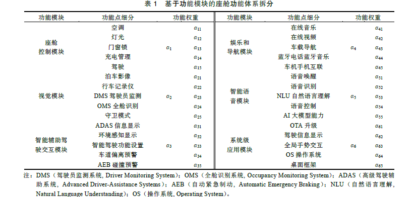

座舱细分功能点存在不同的颗粒度划分方法,功能点量级可以达到上千。在每个功能模块下,列举比较典型的5 种细分功能(可以按需扩展)如表1 所示,避免模型过于庞大,保证测评工作的复杂度适中。细分功能颗粒度,是基于支撑用户实现完整的功能体验为出发点,比如座舱控制模块中的灯光,包含了前后大灯、照明灯、氛围灯等全部功能。
2.3 评价体系和测评方案
2.3.1 评价体系
以功能体验为核心,对各细分功能点进行5个维度的评价,包括功能性、性能/稳定性、用户体验、兼容性、安全性,如图4 所示。随着座舱功能的迭代和发展,评价维度也可以相应做出调整,具有可扩展性。

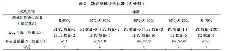

目标是依据需求文档,检查各项功能的实现完整度,测试流程包括需求评审、需求分析、测试用例设计和执行、创建Bug、验证Bug、回归测试等。功能测试是座舱测评中比较核心的环节,占用资源较多。测试方案设计的核心要素是功能拆解和测试用例设计,不同功能对应的测试方案差别较大。测试用例设计,一般是以尽可能少的用例覆盖尽可能多的场景:1)满足最基本功能实现的场景;2)较常见的交互条件下的场景;3)不太常见的交互条件下的场景;用例等级按照重要度从高到低依次定为P0、P1、P2,数量设置参考举例:P0 为10%,P1 为25%,P2 为65%。用于测试用例执行的环境,一般有小型硬件在环测试(Hardware In the Loop, HIL)台架,大型整车HIL 台架,实车;不同功能点需要合理选择测试环境,有利于测试高效实施。功能性评价指标,取决于测试用例通过率、Bug 等级和数量(Bug等级分为P1-P4 四个级别,其中,P1 为致命级别,P2 为严重级别,P3 为一般级别,P4 为轻微级别),评分标准如表2 所示。对于细分功能点,功能性测评得分Sf计算方法为
式中,S1为测试用例通过率得分;S2为Bug 等级得分;S3为Bug 总数量得分;指标权重分别设定为0.3、0.5、0.2,权重之和为1。这里的权重设定标准是参考德尔菲法(专家共识),由测试团队内部专家根据自己的经验给出指标,然后取平均值,最后经过团队共同评审讨论确认。

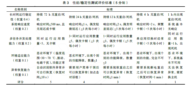

测试目标是确保多任务并发场景下的系统资源分配合理性,如中央处理器(Central ProcessingUnit, CPU)、内存、图形处理器(Graphics ProcessingUnit, GPU)等、人机交互响应时间和流畅度、系统在长时间运行下的稳定性(无死机、黑屏、重启等故障),主要参考标准是SAE J3069 [9]。性能/稳定性对用户的感知体验影响很大,重要度很高,也是需要投入较多资源的一项。核心测试方法包括:1)长时间持续运行(如72 h),循环执行典型的用车场景(如导航+音乐+语音交互+多屏互动),监控死机、重启、服务崩溃、内存泄漏、线程阻塞等关键问题;2)系统响应速度测试,包括触摸屏点击后的反应时间,播放各类视频的流畅度等;3)使用Monkey 压测(安卓系统)或SOA 服务压测(QNX 系统),模拟高负载场景,监控系统CPU/内存/GPU 占用率;4)故障注入,强制关闭某些关键进程,如控制器局域网络(Controller AreaNetwork, CAN)通信服务、面向服务的架构(Service-Oriented Architecture, SOA)通信服务,模拟实车的通信故障,监控系统是否会出现死机、黑屏。评分标准如表3 所示,对于细分功能点,性能、稳定性测试的综合测评得分计算方法为
式中,S1 为长时间运行稳定性得分;S2 为系统响应速度得分;S3 为多任务并发能力得分;S4 为环境适应能力得分;S5 为异常恢复能力;指标权重分别设定为0.4、0.2、0.2、0.1、0.1,权重之和为1。权重设定标准也是参考德尔菲法(专家共识)。

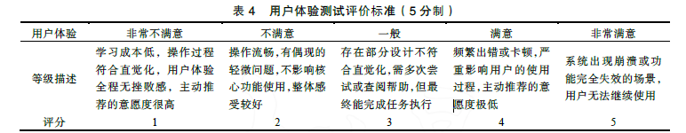

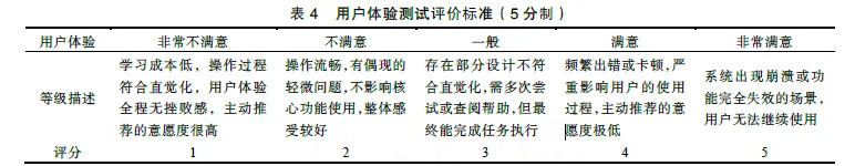

目标是通过用户的主观感知,对交互易用性、功能设计合理性、交互流畅度、情感化需求支持度等维度,进行主观评价。群体选取需要具有代表性,比如新手司机、老车主、儿童群体、特殊人群等,保证较广的覆盖面。YANG 等提出一种以声、光、热和人机交互数据为关键指标的主观评价方法[10]。本文采用的评价标准如表4 所示。
测试是在用户并不了解功能需求方案的前提下进行,避免专业测试过程中对于功能定义先入为主的思想。

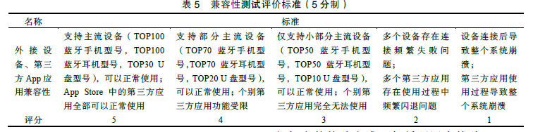

兼容性测试目标是保证软件和硬件的兼容性,比如可支持外接设备的正常使用(蓝牙电话、蓝牙耳机、USB、WIFI 连接等);安卓系统第三方应用的适配度(对标手机)。测试场景比较简单,但是资源投入并不小,以蓝牙电话为例,单个汽车品牌的用户群体,使用的手机型号就可能上千种,全面覆盖从测试经济性上是不合理的,可以通过选择主流品牌、不同的操作系统、不同的蓝牙协议版本、市场占有率高的手机型号做覆盖,评价标准如表5 所示。

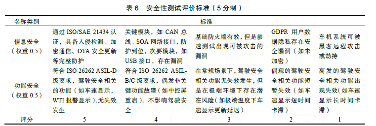

安全性测试目标是保证座舱符合信息安全(参考标准SAE J3069[11])、功能安全(参考标准ISO26262[12])、GDPR 数据隐私(参考标准GDPR 通用数据保护条例[13])等安全性要求,防止车载网络被恶意攻击,保证关键功能(如仪表、泊车影像)符合功能安全指标,防止用户隐私数据泄漏。测试方法包括:1)车载网络渗透测试,比如伪造网络节点注入恶意CAN 总线报文(影响驾驶安全的车速信号、档位信号等),确保座舱可以通过内部加密的校验方式,如循环冗余校验(CyclicRedundancy Check, CRC),完全不受干扰;2)OTA升级安全测试,模拟服务器推送恶意篡改的升级包,确保座舱可以通过内部签名校验机制,拒绝升级非法升级包;3)关键功能安全等级测试,如仪表盘车速信息更新速度,通过冗余机制,如GPU冗余,在系统负载极高的情况下,仍然可以保证车速及时、准确的更新。评价标准如表6 所示,综合得分Ss计算方法为
式中,S1 为信息安全得分;S2 为功能安全得分;指标权重分别设定为0.5、0.5,权重之和为1。权重设定标准也是参考德尔菲法(专家共识)。

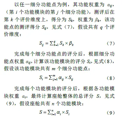

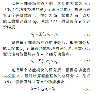

采用二维权重αij,其中一维权重αi 表示第i个功能模块的权重占比,二维权重αij表示第i 个功能模块的第j 个细分功能点的权重占比。对于一维权重,需满足所有功能模块的权重之和为1;对于二维权重,需满足在同一个功能模块下的所有细分功能点的权重之和为1。具体见式(4)和式(5)。权重越高,表明功能的重要度越高。
2.4.2 评价指标权重设置规则
采用一维权重βk,表示第k 个评价指标的权重,需要满足所有评价指标的权重之和为1。具体见式(6)。权重越高,表明评价指标的重要程度越高。
2.4.3 数据处理
细分功能点结合评价指标进行评估,不相关的指标权重βk直接设为0 即可。整个评价体系统一采用5 分制标准。

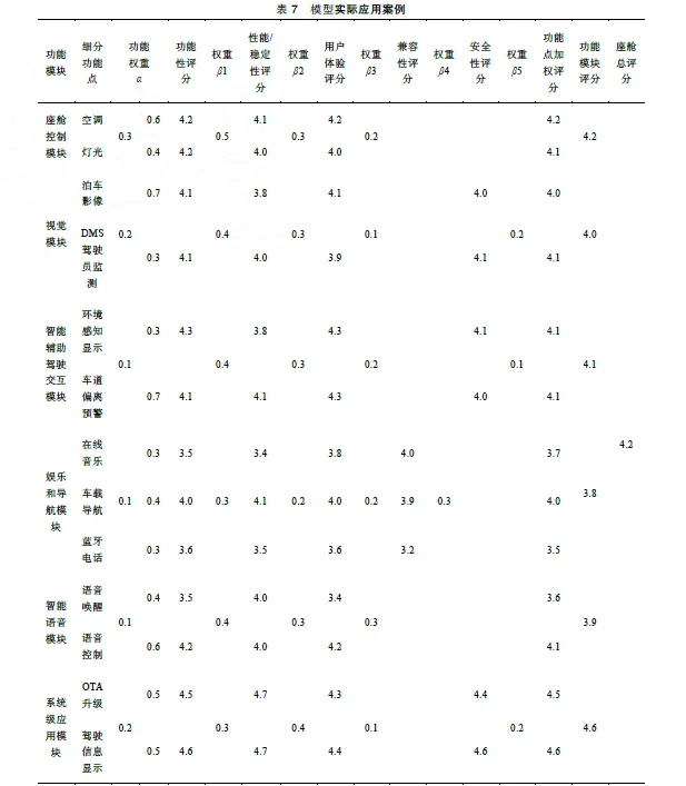

选取一款市场上近3 个月销量保持在TOP10车型的智能座舱作为测评对象,验证模型的有效性。主流智能座舱在高智能化程度、硬件架构、人机交互方式、生态系统整合等方面呈现出显著的技术趋同性和差异化创新的核心特点。按照模型中的功能体系和测评体系,对功能点进行全面测评,结合专业客观测试和用户招募主观测试,对所有细分功能点进行5 分制打分,代入模型后得出整体评分,如表7 所示。
该座舱样本总体加权得分为4.2 分,属于比较高水平的综合表现,说明软件质量和成熟度都比较高,下面展开做一些分析。座舱控制模块,简单易用、界面友好、稳定性高,评测中没有出现任何的失效故障,在快速切换页面的情况下有偶发不跟手的轻微性能问题,总评分为4.2 分,表现较好。
视觉模块,泊车影像清晰度、环视拼接都达到比较高的水平;DMS 监测能够准确捕获驾驶员的疲劳、分心,而且基本没有误报以及频繁的打扰。总评分为4.1 分,表现较好。
智能辅助驾驶交互模块,环境感知物的显示布局比较合理;出现车道偏离时的预警提示准确,界面清晰易懂。总评分为4.1 分,表现较好。
娱乐和导航模块,在线音乐总体使用体验不错,但是存在偶发的播放卡顿;导航的使用过程比较流畅,准确性也可以;蓝牙电话的基础能力不错,连接成功率、连接质量都比较好,但是在某款主流手机的连接测试中,出现偶发受外部信号干扰的情况。总评分为3.8 分,有一些提升空间。
语音模块,出现偶发首次唤醒成功率不够高的问题,二次唤醒可以成功;语音控制中,语音识别、语意理解都比较准确,指令也能准确下发执行。基于AI 的查询能力也不错。总评分为3.9分,表现可以。系统级应用模块,测评表现很稳定,总分达4.6 分,说明系统稳定性较高,框架设计较合理,能够为座舱提供有力的支撑。
