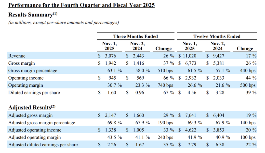

Analog Devices 2025 财年第四季度及全年业绩,由于模拟芯片的广泛性,在多元终端市场表现不错。
财年第四季度(2025年Q3自然季度)收入为30.8 亿美元,在通信和工业业务的带动下实现同比增长,2025 财年全年收入为 110 亿美元,同比提升 17%,体现出周期性复苏与结构性增长并行的态势。
经营现金流与自由现金流分别达到 48 亿美元和 43 亿美元。我们主要围绕汽车领域的一些内容做一些展开。

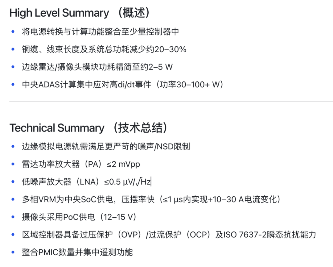

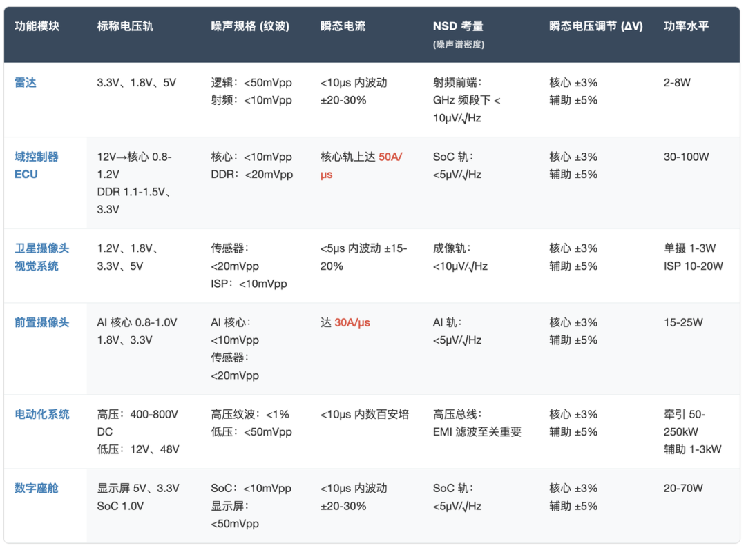

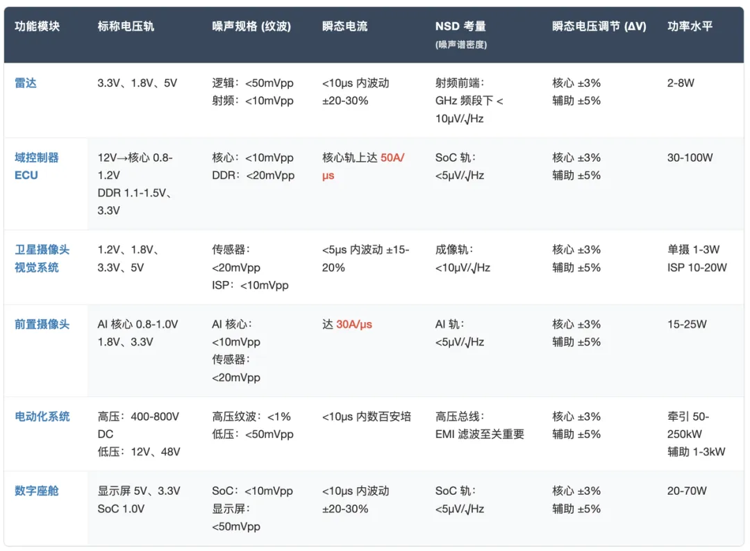

毫米波雷达在汽车自动驾驶中承担重要感知任务,集成度不断提升。
雷达射频链路对噪声容忍度极低,PA 输出端纹波通常需控制在 2mVpp 以内,而 LNA 的噪声密度目标可以低至 0.5 μV/√Hz。雷达整体功率仅在 2–8W 范围,但其电源轨的稳定性直接影响探测距离与分辨率。
区域架构中每个角雷达成为 2–5W 的边缘节点,需要在极紧凑尺寸下实现 PMIC、保护器和检测功能的组合。
摄像头在自动驾驶系统中的数量逐步增多,PoC(Power over Coax)供电成为 mainstream 方案。PoC 通过同轴线同时传输数据与电力,使电源轨必须在 12–15V 的范围内保持干净、低噪声和高瞬态稳定性。
摄像头的电源结构通常包括 1.2V、1.8V、3.3V 和 5V,在高动态图像处理器(ISP)运行下,需要在 5μs 内保持 ±15–20% 的瞬态稳定度,这类指标进一步放大了电源的设计难度。
02
域控制器与中央计算平台的高瞬态挑战
域控制器以及中央 ADAS 或自动驾驶计算平台的功率需求可达 30–100W,甚至更高。

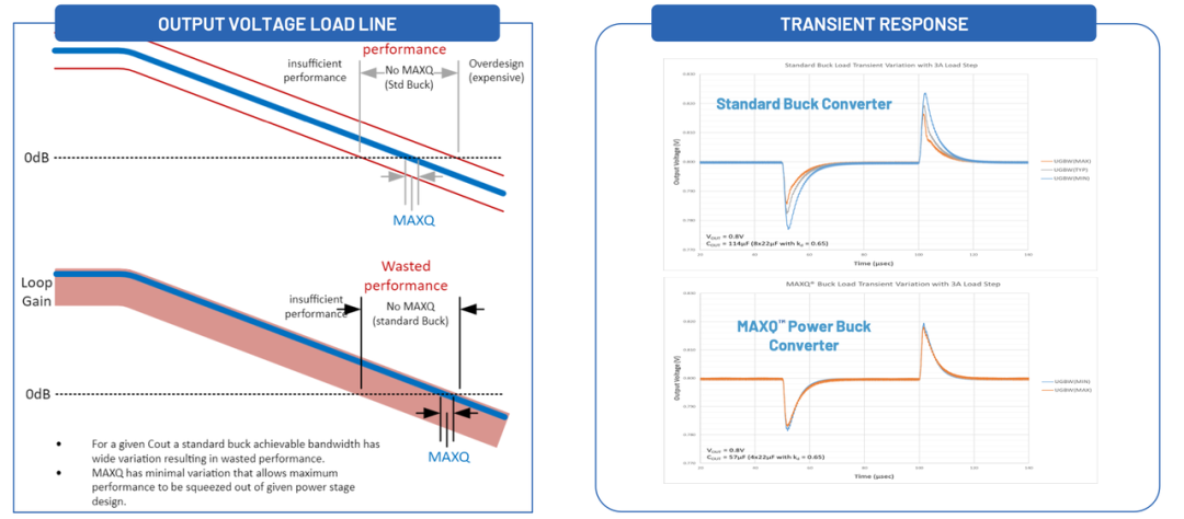

核心处理器轨,如 0.8–1.2V 供电的 AI 核心,往往需满足 50A/μs 级别的负载瞬态。当车辆执行复杂感知融合或推理任务时,电流陡升产生的压摆(slew rate)成为电源稳定性能的关键。
在 1 μs 时间内支撑 +10–30A 的负载跳变,对多相 VRM 模块的效率、补偿、时序和热设计提出极端要求。
DDR、3.3V 辅助轨等电源同样需在极低纹波环境下运行,以减少计算误差与接口抖动。整体来看,中央计算平台的电源不只是“供电”,而是在高速数字系统中承担稳定时钟网络、数据路径与电信号完整性的重要角色。
随着电动车高压平台向 800V 迁移,电源模块需同时具备高耐压、高效率与快速启动能力。
ISO 7637-2 定义的多类瞬态如 Pulse 1、2a/2b、3a/3b、4 与 5,在车辆的高压低压系统之间叠加,使 OVP、OCP 以及瞬态抑制能力成为车规级电源设计核心。
像 Pulse 5a/5b 的负载突降,可能在毫秒级时间内产生数百伏波动,影响整车电子稳定性,要求电源 IC 必须具备车规级保护能力。

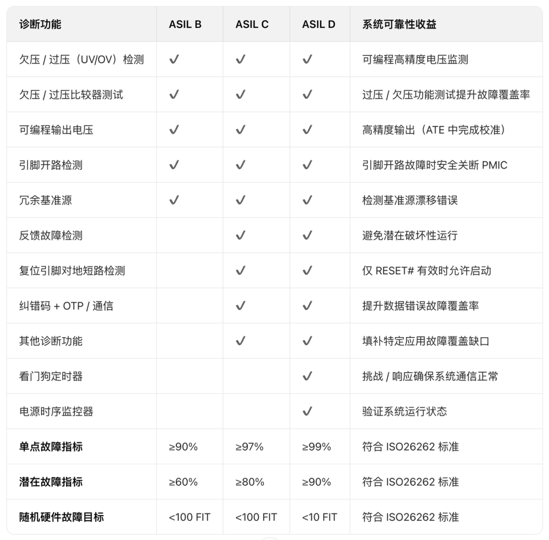

安全方面,ASIL 等级要求贯穿传感器、计算平台和电源模块。
电源不仅需满足 ASIL B/C 的故障检测与冗余要求,还需在低静态电流状态下保留监控能力,并确保故障情况下的降级运行。这些需求使电源系统的设计不仅是性能优化,更包含系统级故障树分析与安全机制实现。
