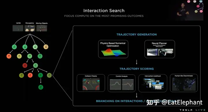

实际上我们从2022年的AI Day上就可以看出,V11及以前的版本已经是混合方案,因此V12如果不是彻底的模型直出轨迹,那么方案上就和之前的版本没有什么本质的区别了,如果是这样V12的性能跳跃性提升又没办法合理的解释了。
从2022年AI Day上来看,V11已经是混合了NN Planner的规划方案
总而言之,无论是感知后处理代码,还是规划的候选轨迹打分,甚至是安全兜底策略,一旦引入了规则的代码,有了if else的分支,整个系统的梯度传递就会被截断,这也就损失了端到端系统通过训练获得全局优化的最大优势。

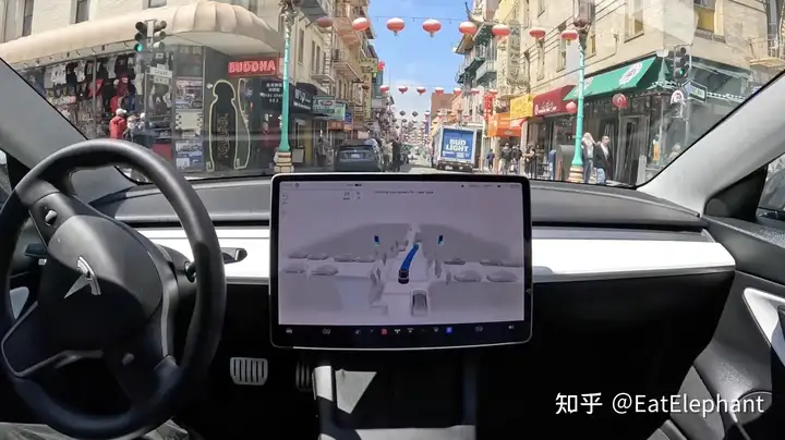

所以我们实际看到的FSD V12保留了几乎所有之前的可视化内容,这表明FSD V12是在原本强大的感知的基础上进行的端到端训练,从2020年10月开始的FSD迭代并没有被抛弃,反而是成为了V12坚实的技术基础。Andrej Karparthy之前也回答过类似问题,他虽然没有参与V12的研发,但他认为所有之前的技术积累并没有被抛弃,只是从台前迁移到了幕后。所以端到端是在原有技术基础上一步步去掉个部分的规则代码逐渐实现的端到端可导。
V12保留了FSD几乎所有的感知,只取消了椎桶等有限的可视化内容

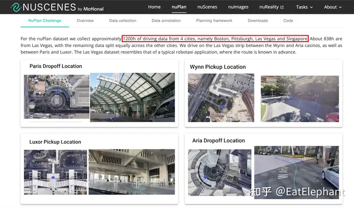

目前最大规模的Nuplan数据集包含了4个城市1200小时的实车采集数据,然而在2023年的一次财报会议上,Musk表示对于端到端的自动驾驶“训练了100万个视频case,勉强可以工作;200万个,稍好一些;300万个,就会感到Wow;到了1000万个,它的表现就变得难以置信了”。Tesla的Autopilot回传数据普遍认为是1min的片段,那么入门级别的100w视频case大概就是16000小时,比最大的学术数据集至少多一个数量级以上,这里还是要注意nuplan是连续采集数据,因此在数据的分布和多样性上有着致命的缺陷,绝大多数数据都是简单场景,这也就意味着使用nuplan这样的学术数据集甚至无法获得一个能够勉强上车的版本。

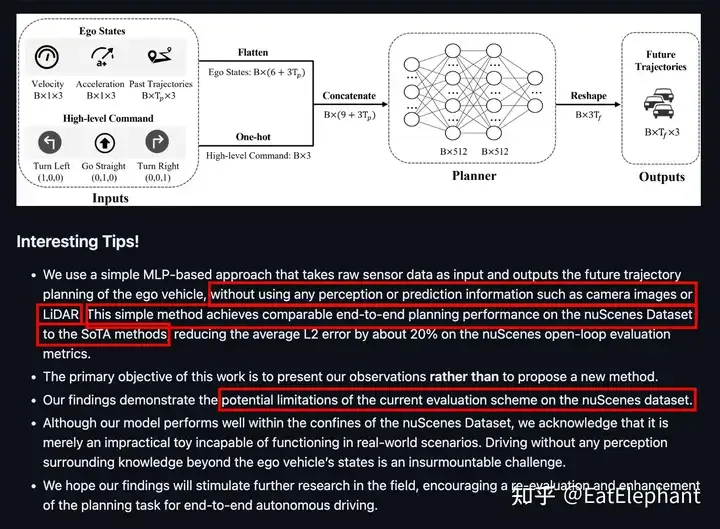

于是我们看到包括UniAD在内的绝大多数端到端自动驾驶方案都无法实车运行,而只能退而求其次进行开环评测。而开环评测指标的可靠度非常低,因为开环评测无法识别出模型混淆因果的问题,所以模型即使只学到了利用历史路径外插也能获得非常好的开环指标,但这样的模型是完全不可用的,2023年百度曾经发表一篇叫做AD-MLP的Paper(https://arxiv.org/pdf/2305.10430)来讨论开环规划评测指标的不足,这篇Paper仅仅是用了历史信息,而没有引入任何感知,就获得了非常不错的开环评测指标,甚至接近一些目前的SOTA工作,然而显而易见,没有人能在闭上眼睛的情况下开好车!
AD MLP通过不依赖感知输入取得不错的开环指标来说明用开环指标作为参考实际意义不大

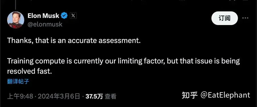

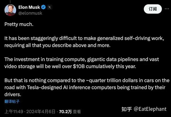

在算力门槛上,Musk曾在今年三月初在http://X.com上表示目前FSD的最大限制因素是算力,而在最近马老板则表示他们的算力问题得到了很大的环节,几乎就在同一时间在2024年Q1财报会议上Tesla透露如今他们已经拥有35000块H100的计算资源,并透漏在2024年底这一数字将达到85000块。
毫无疑问Tesla拥有非常强大的算力工程优化能力,这意味着要达到FSD V12目前的水平,大概率35000块H100和数十亿美金的基础设施资本开销是必要前提,如果在算力使用方面不如Tesla高效,那么可能这一门槛会被进一步拔高。
3月初马斯克表示FSD的迭代主要限制因素是算力
4月初马斯克表示今年Tesla在算力方面的总投入将超过100亿美元
