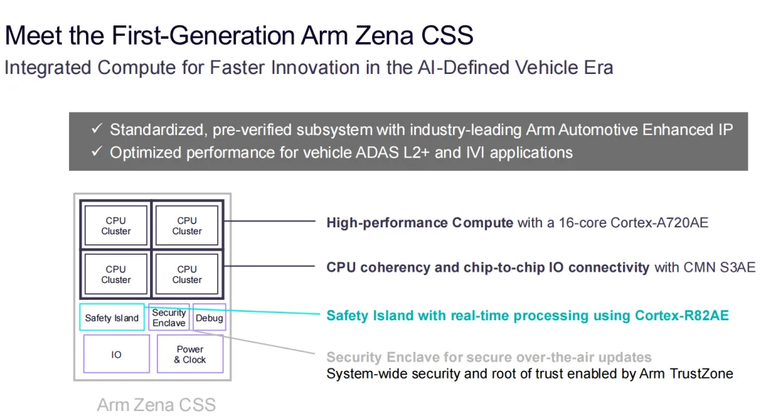

汽车AI应用如智能座舱、高级驾驶辅助系统(ADAS)对算力需求呈指数级攀升。Arm于2025年推出的首款面向“AI定义汽车”的计算子系统——Arm Zena CSS,通过预集成和标准化设计,将芯片开发周期缩短长达12个月,工程资源投入减少20%。
这一平台基于Armv9汽车增强技术,整合了高性能CPU核心、安全岛及图像处理器,支持从L2+到L4级自动驾驶的多样化负载。
Arm Zena计算子系统
“随着系统从8核向16核甚至32核演进,复杂度陡增,”Arm汽车事业部产品和解决方案副总裁Suraj Gajendra指出,“Zena CSS让合作伙伴能专注于差异化创新,而非重复底层设计。”例如,通过虚拟原型技术,Arm在IP发布当天即提供云端开发环境,使软件开发可提前两年启动,大幅压缩产品上市时间。

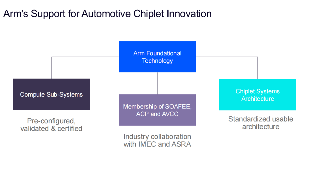

为满足AI算力扩展需求,芯粒(Chiplet)技术成为关键解决方案。Arm推出的芯粒系统架构(CSA)旨在建立跨行业通用标准,目前已获70多家伙伴支持。2025年10月,Arm向开放计算项目(OCP)贡献了基础芯粒系统架构(FCSA),推动互操作性框架从数据中心扩展至汽车领域。
Arm芯粒开发框架
Zena CSS原生支持芯粒架构,通过UCIe接口集成GPU或AI加速器,实现灵活异构计算。“单一封装内可组合多个芯粒,助力高级别ADAS实现算力无缝扩展,”Suraj解释道。这种设计不仅提升灵活性,还降低碎片化风险,为定制化芯片铺平道路。

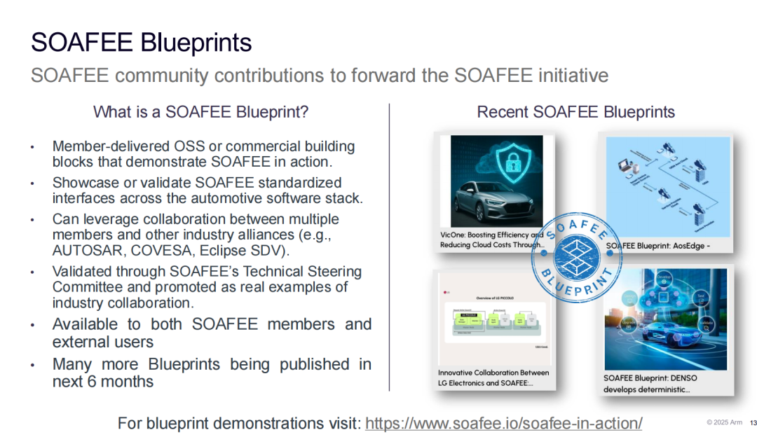

硬件标准化需软件协同。Arm于2021年联合发起的SOAFEE(面向嵌入式边缘的可扩展开放架构)现已迎来四周年,全球成员突破150家,亚太区占比38%,其中中国企业在SOAFEE生态中地位显著。
具体来看,在OEM方面,有吉利汽车和广汽集团;在技术与解决方案层面有中科创达(ThunderSoft)、联想(Lenovo)、ZADIENT、均联智行(Joynext)、纵目科技(Zongmu)以及AutoCore等公司。他们正通过实际案例展示如何基于SOAFEE架构开发适配中国市场车辆需求的各类工作负载。
SOAFEE蓝图
在活跃中国SOAFEE生态方面,亚太区域中心(APAC Hub)发挥了很大的作用,通过定期进行线上交流,以及线下的研讨会,不仅是中国的合作伙伴,来自整个亚太地区(包括中国成员)的SOAFEE成员之间正在展开非常积极的交流与探讨,从不同角度推动SOAFEE的发展方向,并思考如何将这些成果和经验进一步带回自己所在地区,并推动本地化的应用与创新。
SOAFEE.next阶段引入了新一代开发环境与参考实现,使开发者能在实车交付前进行云端测试。“OEM是SOAFEE的最终受益者,我们通过区域研讨会收集需求,反哺架构设计,”Arm汽车事业部市场总监Robert Day表示。例如,一些合作伙伴对支付安全、多设备交互等场景的具体诉求,直接影响了标准化接口的优化。
