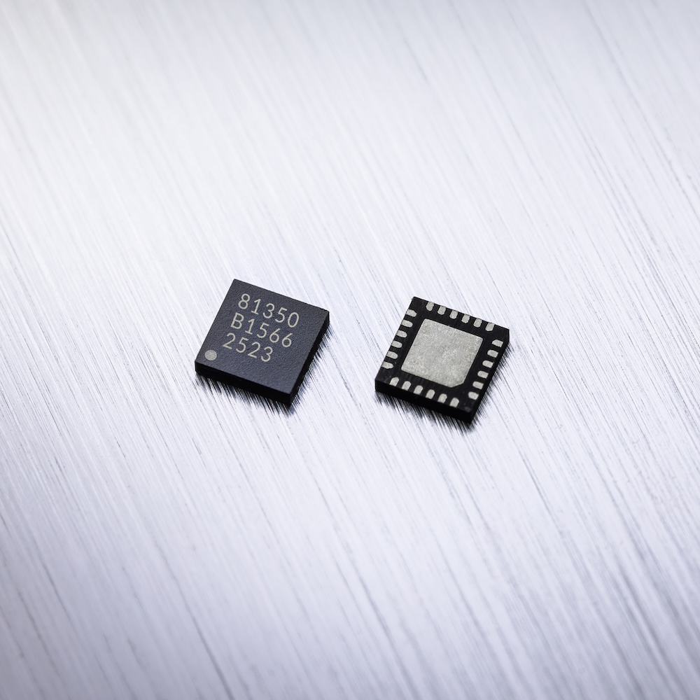

Melexis 发布了其第四代汽车 LIN 电机驱动器 MLX81350,旨在支持每个电机高达 5 W (0.5 A) 的功率。该设备专为电动汽车中使用的空调挡板和自动通风口等应用而开发,在这些应用中,对气流和热系统的精确控制有助于提高舒适性和能源效率。
该IC是一款基于高压绝缘体上硅(SOI)技术构建的0.5 A智能LIN电机驱动器。它集成了模拟和数字电路,提供紧凑的单芯片解决方案,支持 LIN 2.x/SAE J2602 和 LIN 从节点的 ISO 17987-4 标准。这种集成有助于降低物料清单的复杂性,同时保持性能一致性和系统可靠性。
这一代产品的一个关键增强功能是更新的软件架构,其中包括无传感器、闭环磁场定向控制 (FOC) 和改进的失速检测。这些功能可实现更平稳的电机运行、更低的电流消耗和更低的噪声,满足车辆 HVAC 系统和热管理模块的需求。
该MLX81350保持与前几代产品的引脚兼容性,允许直接迁移现有设计。它包括一个工作频率在 24 MHz 至 40 MHz 之间的可配置 RC 时钟、四个通用 I/O、一个高压输入、UART、SPI 和 I²C 主/从接口、多个 PWM 和通用定时器,以及一个具有微秒级转换速度的 13 位 ADC。这些外设为工程师提供了灵活的控制和系统集成选项。
保护和诊断功能包括防止过流、过压和过温条件,确保在汽车要求下可靠运行。该器件支持采用 12 V 电源供电,输入电压范围为 5.5 V 至 28 V,并具有低待机电流消耗,可提高能效。唤醒选项可通过LIN、外部引脚或内部定时器获得。
该MLX81350根据 ASIL B (ISO 26262) 功能安全标准开发,为电动汽车空气管理系统中的电机控制提供了一个适应性强且强大的平台。它将能效、可靠性和灵活性结合在针对紧凑型分布式汽车应用优化的设计中。
