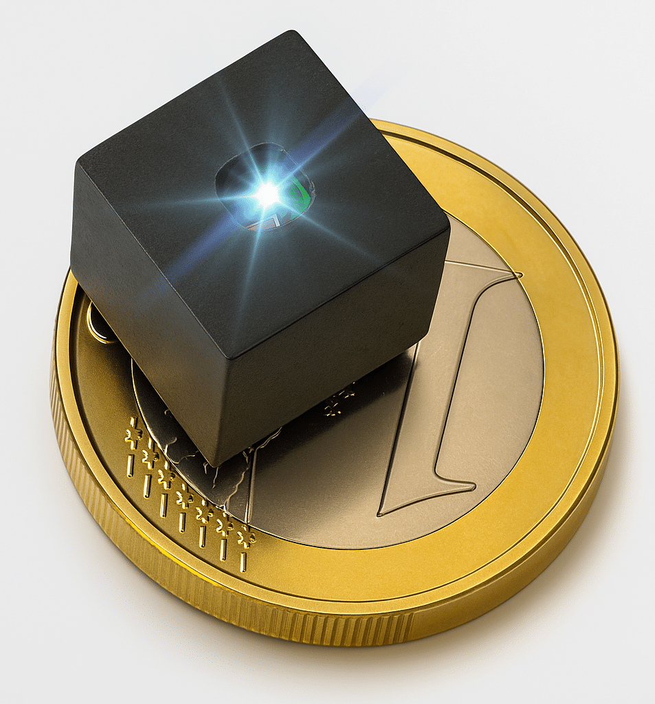

Cube标志着小型化和系统效率的全新提升,它结合了TriLite成熟的光学架构、极小的外形尺寸和优化的功率分布,可无缝集成到AR眼镜和汽车显示系统中。
Trixel 3 Cube现已开放工程样品订购,TriLite也已完成量产,以满足大批量需求。公司预计首批客户设计将于2026年初开始。
微型化与集成化的结合

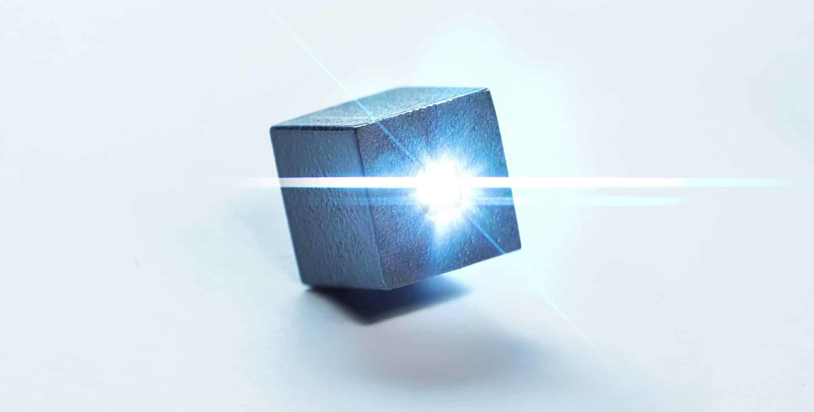

Cube总体积约为1 cm³,重量仅为1.5 g,将MEMS驱动电子元件直接集成到投影单元中。约10 mm的紧凑宽度允许系统布局,使铰链能够靠近镜片放置——这对于消费级AR眼镜设计师来说是一项巨大的优势。精巧的光学设计无需中继光学元件,同时提供高达15流明的亮度、500,000:1的纯黑对比度、214%的sRGB色域以及约145 mW的典型功耗。最终打造出一款紧凑、节能的显示引擎,专为全天候可穿戴设备操作而优化。
trilite2.jpg?imageView2/2/w/1000
图片来源: TriLite
除了消费级AR应用外,Trixel 3 Cube还通过了车规认证,满足汽车行业对坚固性和可靠性的严格质量要求。该显示引擎支持全景抬头显示器(P-HUD)和其他先进的车载投影系统,在满足严苛汽车标准的同时,带来全新的用户体验。
软件定义显示架构
TriLite将许多传统的硬件密集型任务转移到软件领域,简化了OEM的测试和校准,并确保了始终如一的高质量图像。这种“软件定义显示”理念还为未来的光学配置提供了灵活性,并有助于缩短从原型到批量集成的开发时间。
