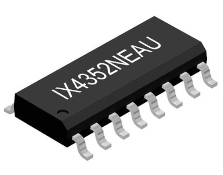

伊利诺伊州罗斯蒙特,2025 年 10月 28日 - Littelfuse公司是一家多元化的工业技术制造公司,致力于为可持续发展、互联互通和更安全的世界提供动力。公司今日宣布推出 IX4352NEAU汽车级低压侧栅极驱动器,旨在满足电动汽车(EV)动力总成和DC-DC转换器应用中对SiC MOSFET和IGBT控制日益增长的需求。
IX4352NEAU是首款符合AEC-Q100标准的低压侧栅极驱动器,提供集成且可调的负栅极驱动偏压,无需外部负电压轨或昂贵的DC-DC转换器来抑制高速功率器件的寄生导通。这一独特功能简化了栅极驱动器设计,改善了开关性能,并降低了系统总成本。
“通过将IX4352NEAU集成到他们的最新设计中,我们的客户可以开发出更安全、更紧凑、更高效的电源系统。”Littelfuse集成电路部产品经理June Zhang表示。“这有助于加快产品上市时间,同时降低不断增长的汽车DC-DC转换器和汽车动力传动系统市场的系统总成本。”
主要功能与特色
• 可调负栅极驱动偏压(低至-10V):提高dv/dt抗扰度,抑制寄生导通,并确保SiC MOSFET和IGBT的更快关断;
• 9A峰值拉/灌电流驱动能力(独立引脚): 支持量身定制的导通和关断时序,以优化效率并降低开关损耗
• 集成保护:DESAT检测、主动软关断、UVLO、TSD和故障输出:提高系统可靠性,并在故障条件下保护宝贵的电源开关;
• 3.3V TTL/CMOS兼容输入:耐受电压高达7V,可轻松与大多数控制逻辑连接;
• 符合AEC-Q100标准,热稳定性好:确保在很宽的温度范围内保持一致的性能,提高热阈值精度,并在热关断期间保持电荷泵运行。
市场与应用
• 汽车DC-DC转换器;
• 电动汽车动力传动系统;
• 电动汽车逆变器和电机驱动器;
• 开关功率电源。
市场差异化优势
• 与传统的低压侧栅极驱动器相比,IX4352NEAU提高了功率密度,减少了元件数量,并提供了更安全的过流关断过渡。其内置电荷泵调节器具有可调节负偏压,为市场首款,为汽车设计师提供了克服寄生导通并改善基于SiC和IGBT的系统中的开关行为的完全集成解决方案;
• IX4352NEAU是久经考验的商业级IX4352NE的汽车级扩展产品,经过优化,可满足汽车环境对可靠性和性能的严格要求。
