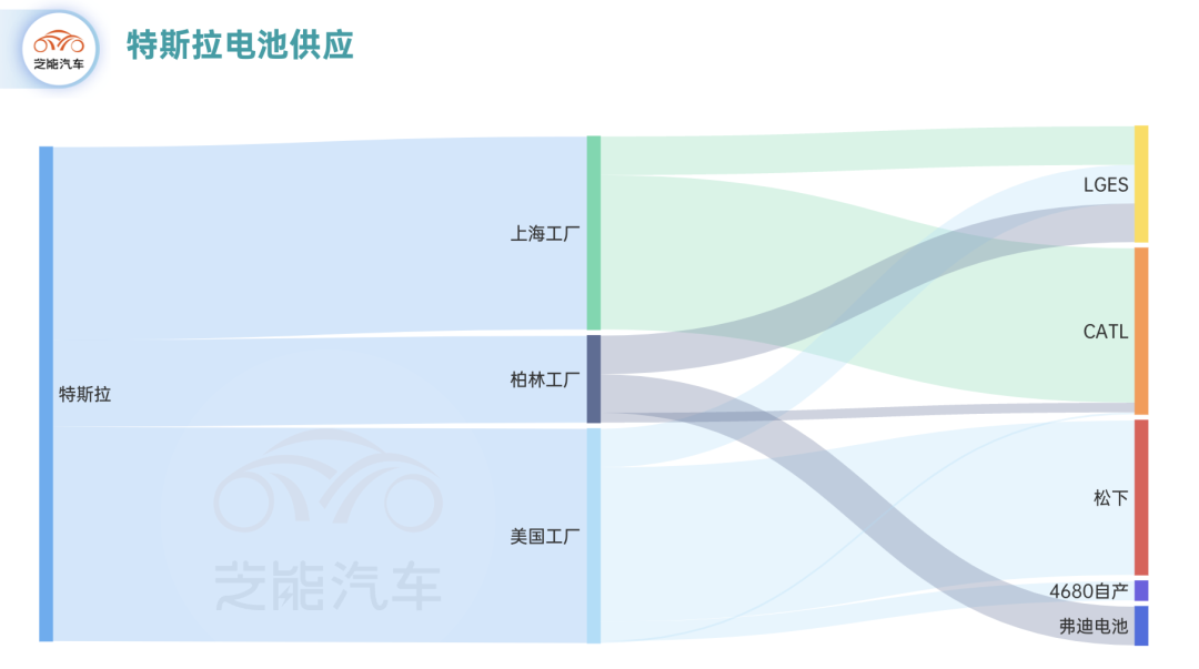

在2023年的时候,特斯拉在整车层面准备了足够多的产能,在这个时期电池的产能逐渐不是瓶颈,这主要得益于特斯拉的电池采购策略。
如下所示,从特斯拉的采购层面来看:
● 松下、LGES提供的是18650/21700电池,开始在2024年逐步尝试4680,25年开始提供产品,主要供应美国、中国和欧洲的长续航车型;
● 宁德时代提供磷酸铁锂电池,供应中国、美国;
● 弗迪电池供应欧洲的CTB方案;
● 自产的4680电池,尝试从Model Y起步然后收缩到Cybertruck。
