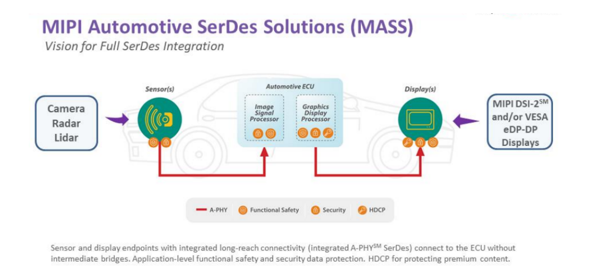

MASS 系列规范专为端到端功能安全和未来的安全而设计。图中左侧的镜头雷达使用 MASS 规范来撷取数据,并通过功能安全和安全协议予以保护,标记来自传感器和 ECU 的完整图标,再到显示器。不同区块分别通过A-PHY SerDes 接口完成这一切。ECU 图像讯号和图形显示处理器会协助显示器产生新的像素输出数据。通过A-PHY SerDes MASS 规范可以替显示处理器输出的像素提供安全保障,最终来到玻璃显示器的部分。端到端MASS的作法有时称为玻璃到玻璃,因为它从传感器捕捉到光的瞬间启动,一直到光线离开显示器为止。
