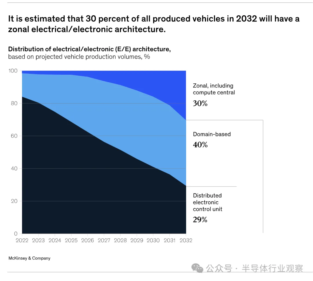

软件定义汽车 (SDV) 的下一代电气/电子 (E/E) 架构正在向集中化发展。麦肯锡分析估计,到 2032 年,全球生产的所有汽车中 30% 将采用带区域控制器的 E/E 架构(图 1)。对于半导体行业来说,重要的是,这种转变将需要集中的高性能计算单元。

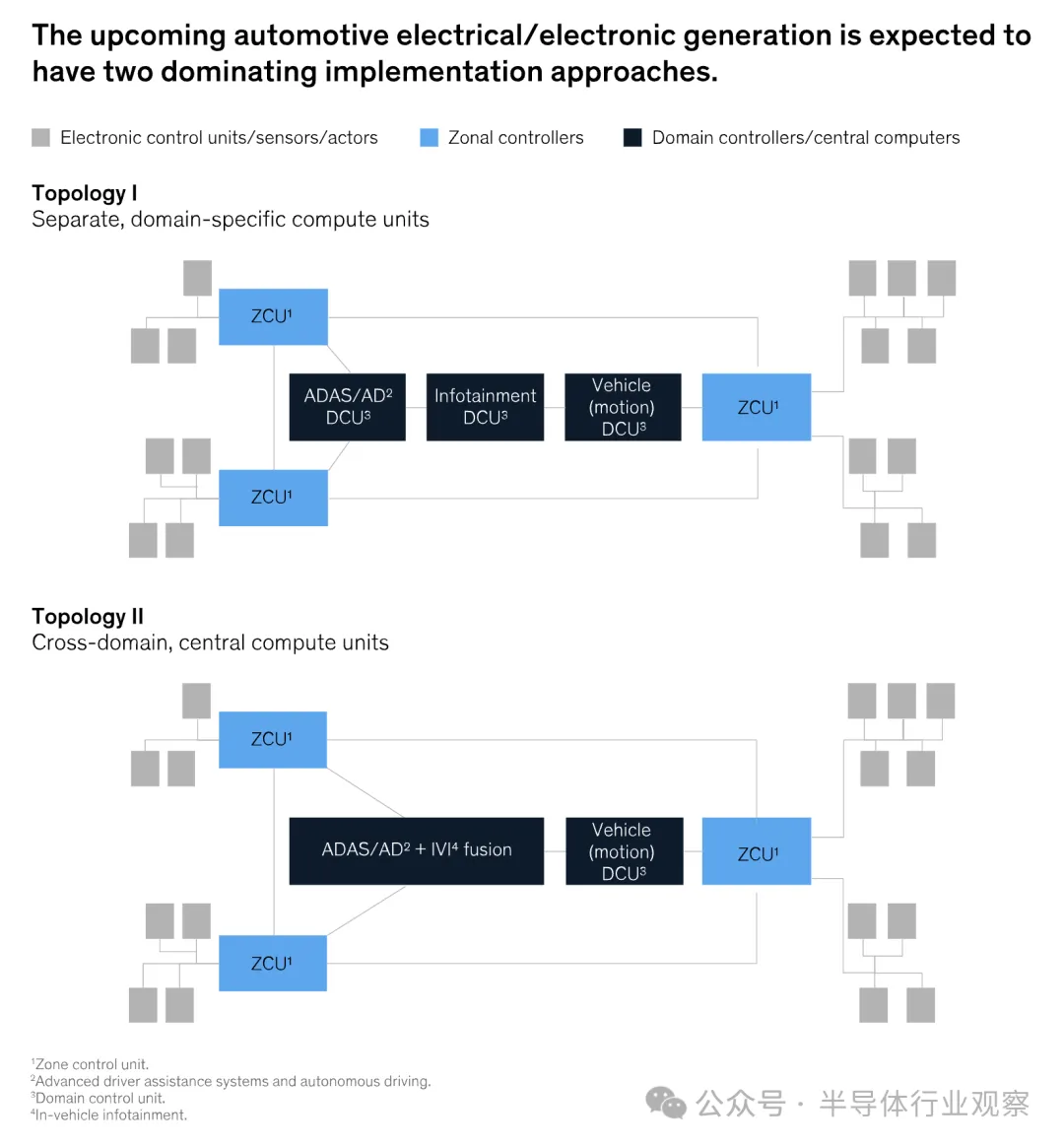

集中式高性能计算单元通常为高级驾驶辅助系统 (ADAS) 或未来的自动驾驶 (AD) 提供功能,以及信息娱乐和车辆运动任务。两种原型——独立的、特定领域的计算单元和跨领域的中央计算单元——将主导下一代 E/E 架构(图 2)。根据这种性质,OEM 和一级供应商可以通过不同的方式实现集中式计算单元,例如通过基于机架的设置、带有多个芯片的印刷电路板 (PCB) 或用于多个域的融合芯片。

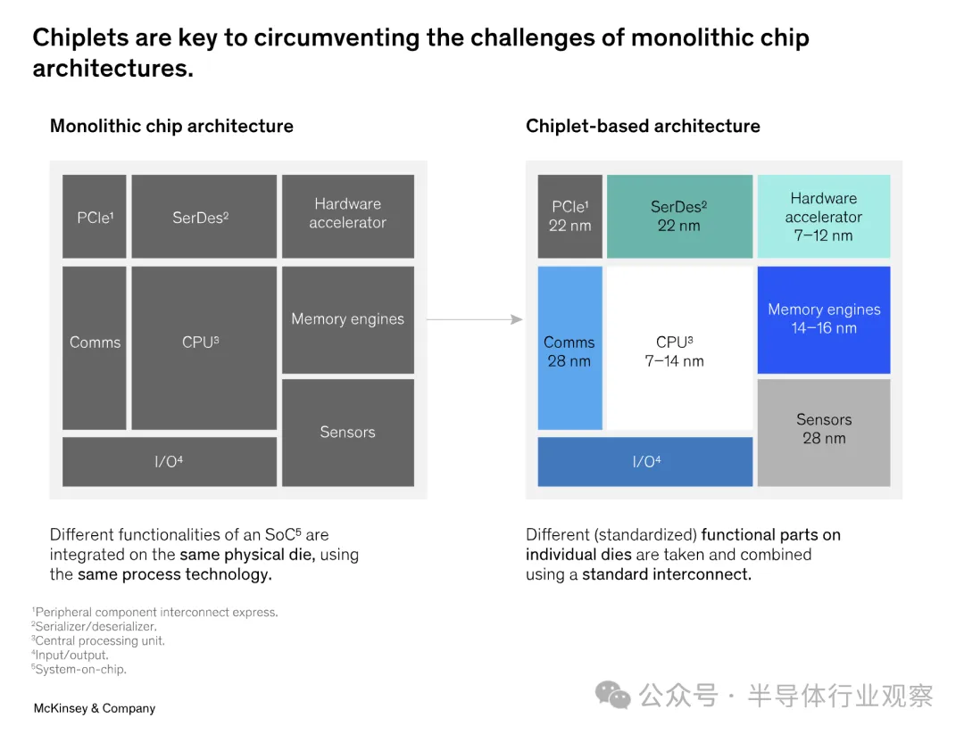

现代芯片的所有功能(例如 CPU、内存、AI 加速器、串行器和反串行器)并非都集成在一块硅片上,而是使用最适合应用且经济可行的技术节点大小分别实现芯片组的各个组件(图 3)。这意味着 CPU 和加速器子系统可能采用可用的最小节点大小,而其他功能可能在更大的节点大小上实现。为了确保单独制造的组件仍能协同工作,需要一个通用接口标准,例如通用芯片组互连标准 (UCIe)。如后文所述,许多创建这些标准的努力正在进行中。

整体芯片尺寸减小。使用芯粒可避免单片设计方法增加芯片尺寸(面积)。在过去五年中,复杂芯片的芯片面积不断增大,几乎达到极紫外光刻的掩模版极限,即 858 平方毫米。对于数据中心使用的 GPU,这个问题变得尤为突出,因为更大的芯片尺寸允许容纳更多晶体管,从而可以增强计算能力和处理能力。请记住,工艺的良率受缺陷密度(单位面积缺陷数量)的限制,较大的芯片更有可能包含一个或多个缺陷,因为它们覆盖的面积更大。即使一个缺陷也会导致芯片无法正常工作。从长远来看,较小的芯片尺寸可以提高良率,从而降低成本。
虽然这种效应是芯粒的一个重要优势,但汽车芯片预计在 2030 年代中期之前不会达到这样的尺寸。相反,对于汽车垂直行业来说,乐高原(Lego principle)则更为重要。
乐高原则(或由标准实现的模块化芯片设计)允许汽车 OEM 混合搭配现有设计池或库中的组件,以满足其特定需求。该原则的好处包括能够重复使用组件。由于汽车行业的制造量低于其他细分市场(例如,每年汽车产量接近 1 亿辆,而智能手机出货量接近 15 亿部),因此定制重复使用组件将提高目标芯片设计的成本效率。其他好处包括加快新芯片的上市时间,通过选择真正需要的组件提高可扩展性,以及为加速器等专用芯片提供更多供应商选择。
