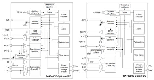

RA4000CE产品结构框图
图1 RA4000CE产品结构框图
带SPI接口、集成数字温度补偿的实时时钟模块,具备高实时特性
相较于传统的模拟数字补偿时钟模块,实时时钟模块RA4000CE采用数字补偿技术,通过在模块内部检测温度和电压变化,将模拟量转换为数字量,再通过SPI接口与计算芯片完成通信。由于SPI接口传输速率受传输双方设备性能影响,传输速率可以达到几十MBps,更加适用于点对点的传输方式,对于汽车电子中的PCM可以提供更高密度的数据传输速率,提高时钟信号配置和中断检测的实时特性。

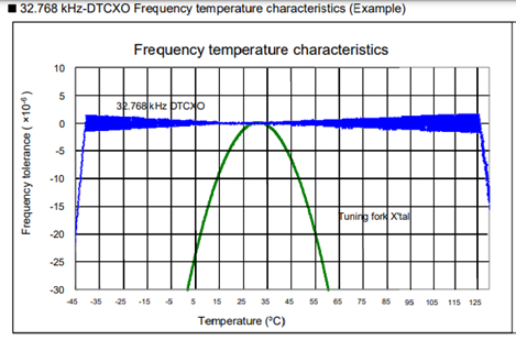

RA4000CE随温度变化的频率稳定特性
图2 RA4000CE随温度变化的频率稳定特性
助力厂商通过车规认证,高可靠性保障稳定运行于汽车严苛环境
安全是汽车最重要的属性,直接关系到人们的生命财产安全。为此汽车行业严格推行AEC-Q100车规认证,相较于普通工业产品的标准更加严格,目的是保障汽车不管在严寒还是酷暑扥各种恶劣环境中都能稳定可靠运行。RA4000CE严格按照车规要求进行设计生产,通过认证,汽车电子设计师们可以放心将该时钟模块加入BOM清单。从图2可以看出,RA4000CE经过严格的温度变化测试,常温情况下频率稳定,在高温和低温情况下频率容差最大不超过± 50.0 x 10-6,汽车电子设计师们可据此图形参数设计产品的时钟系统。
