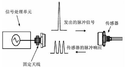

声表面波测温技术原理是声表面波元件通过改变其材料性质,可以获得不同的反射频率,同时对环境的物理参数非常敏感,因此声表面波元件越来越多地被用作传感器,并适用于气体、压力、力、温度、应变、辐射等领域,此次的测温系统正是声表面波技术在温度领域的典型应用。该技术传感器具有无源、无线、耐高温、免维护等诸多优势,目前正成为行业内研究的热点。
声表面波测温系统主要构成及工作原理如下图所示,信号处理单元将产生一个低能高频的雷达脉冲,当无线温度探头在运动中经过固定点天线时接受雷达脉冲,探头表面再反射脉冲响应回固定天线并传输至信号处理单元,系统软件根据收到的反射信号进行频谱绘制和分析,最终计算出监测到的温度值并传送至上位机监控系统。该测温系统能够实现电力转子温度的连续实时监控,且组成结构简单,对电子转子的运行状态可以有效进行预判及数据分析。
声表面波测温技术原理

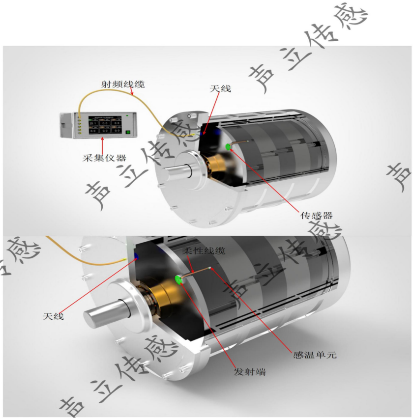

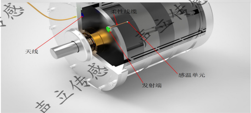

如上图所示,声表面波测温系统包括以下几个部分组成:温度传感器、读取天线、读取器、上位机。其中温度传感器内置声表面波谐振器及传输天线,是系统测温的感知前端单元,安装在转子需要测温部位(多在磁钢表面);读取天线是无线信号传输的通道,安装在和传感器同一空间,并保持无线隔离;读取器负责接收读取天线传递的信号并完成对传感器信号的解析、处理和传输,最终通过通信线缆上传到上位机部分。各个部件在电机内安装位置如下图所示:
转子测温系统各部件安装位置
