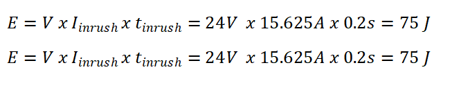

步骤二:计算 PTC 的能量额定值:
 image.png?imageView2/2/w/1000

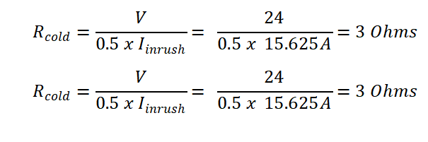

步骤三:计算将浪涌电流峰值降低 50% 所需的 PTC 电阻:
阻值为 3 欧姆的 NTC 热敏电阻是合适的浪涌电流限制装置,其能量额定值至少为 100 J,稳定电流额定值至少为 6 A。

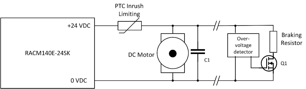

直流电动机在特定条件下,如负载突然断开或急剧减速时,会产生反电动势。此时,电动机和传动机构的动能会使电机变为发电机,导致反电动势超过驱动电动势,进而使电机两端的电压升高。
虽然可以通过在电机上跨接电容器 (C1) 来吸收多余的能量,但这也会增加电机启动时的浪涌电流,因此电容器的电容必须控制在合理范围内。更优化的解决方案是,在电机两端安装一个制动电阻,用于消耗反电动势电压。只有当电机电压超过驱动电压时,该电阻才会通过 Q1 接入电路(如图 2 所示):
图 2:配备浪涌电流限制 PTC 电阻器和制动电阻电路(可选)的直流电机
AC/DC 电源必须能应对反电动势产生的电机电压,无论是采用简单的电机电容器,还是更复杂的开关制动电阻方案。

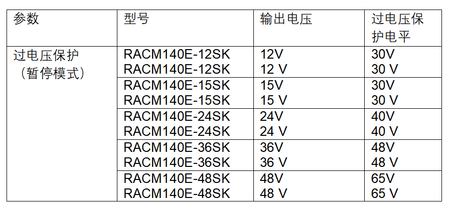

RACM40E 系列具有输出过电压保护功能,其设置值远高于标称输出电压,因此能够安全应对电机产生的反电动势电压(详见表 1)
表 1:RACM140E 系列输出过电压保护 (OVP) 电平

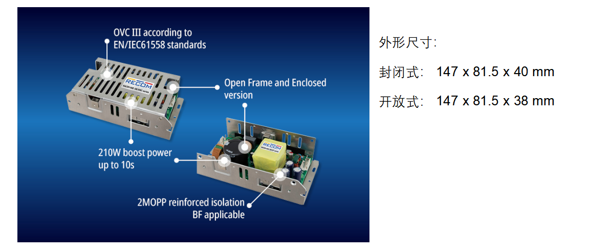

RACM140K 名称中的“M”代表“医疗 (Medical)”。该系列已通过医疗应用认证,具备 2MOPP 增强医疗隔离等级,为患者提供双重保障。同时,该系列还通过了 EN IEC 60601-1 和 ANSI/AAMI ES 60601-1 医疗安全认证,并符合 EMC 医疗标准 EN 60601-1-2。其对地输出泄漏电流低于 300 µA,适合与患者相连的身体绝缘 (BF) 应用,正常运行时触电流小于 100 µA。
图 3:RACM140E-K(封闭式和开放式型号)
RACM140E 电源配有 Molex 型连接器、推入式配件或扁形接头,支持面板或机柜安装。其高度不超过 40 mm,完美适配 1HE 机架安装外壳。除医疗认证外,RACM140E 还通过了家庭和工业安全认证以及 EMC 标准认证。在海拔 2000 米以下的运行条件下,其过压类别为 OVC III,在海拔 5000 米以下的运行条件下,其过压类别为 OVC II。为了简化系统集成,RACM140E 系列提供了充足的余量,轻松满足 EN55032“B 级”EMC 性能标准,并提高了浪涌和突发抗扰度保护等级。该系列支持通用输入电压范围,从 80 至 264 VAC 或 120 至 370 VDC,并可通过板载微调电位计将 12、15、24、36 或 48 VDC 的标称输出电压调高 20%。
