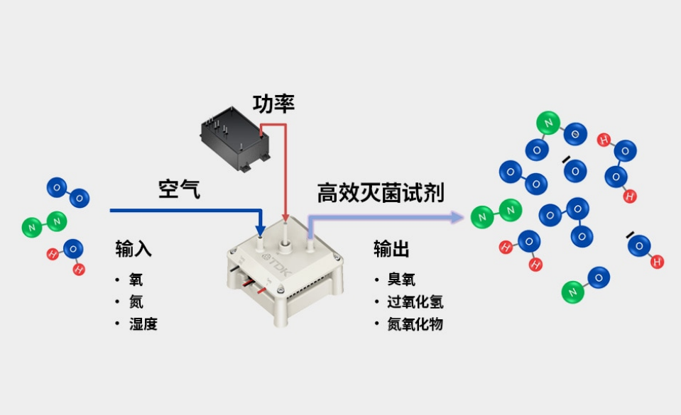

以空气中的环境氧、氮和湿度为原料,通过应用低温等离子体生成过氧化氢、臭氧和氮氧化物。通过调整输入气体的量和系统的操作点可以定制输出气体的组合。
