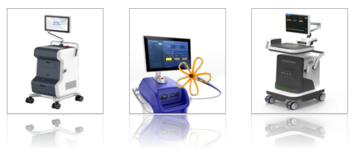

心脏脉冲电场消融仪(PFA)
心脏脉冲电场消融仪介绍:
心脏脉冲电场消融系统由一次性脉冲电场消融导管和心脏脉冲电场消融仪组成,其中心脏脉冲电场消融仪由主机、输出盒、附件组成。

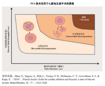

利用非常短的高强度脉冲电场(ms、μs、ns)来产生细胞膜电穿孔的不可逆性损伤(IRE),主机输出高电压脉冲,传导至导管的消融电极,产生的电场作用于病灶部位,从而消融心脏组织中的异常电生理组织或电路,达到治疗目的。

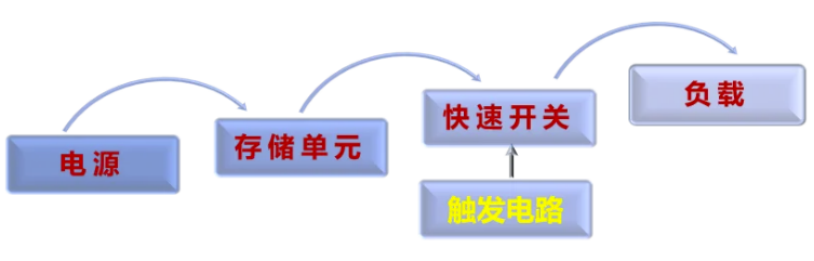

脉冲发生器系统一般由电源、存储单元(电容型或电感型)、快速开关、触发电路、负载构成。
image.png?imageView2/2/w/1000
(图 4)
电源能持续稳定地将电能存储在储能单元中,使其存储足够的能量来控制触发电路产生触发信号,驱动快速开关导通或关断,储能单元的能量在一瞬间被释放,输出到负载上形成高压脉冲(最常用的是方波脉冲波形)。其中稳压电源的作用是至关重要的,它不仅保证了设备的正常运行,还提高了整个系统的稳定性和可靠性。

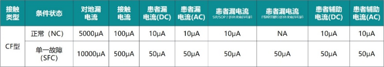

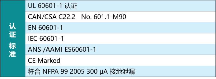

为确保患者和医疗工作者的安全,所有医疗电气设备必须通过相应安规测试认证(如IEC60601-1)方可上市销售,IEC60601-1规定CF级医疗设备不同漏电流类型允许最大值。
(图6)

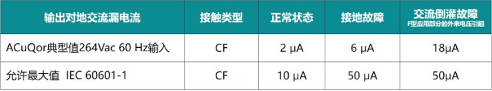

SynQor针对医疗设备领域精心打造了一整套标准医疗电源产品系列,旨在协助工程师轻松符合IEC60601-1认证标准。特别值得一提的是,SynQor的CF型电源在漏电流数值上远优于IEC标准规定的最大值,这为医疗系统开发者在组件的挑选与配置过程中提供很大的灵活性和更广泛的选择范围。这一显著优势不仅极大地简化了医疗系统开发者在设计和选型过程中的决策流程,还显著增强了开发工程师在首次型检试验中即获成功的信心。测试一次通过不仅大幅减轻了开发工程师的工作负担,更为企业节约时间与成本。(图7)
SynQor CF型电源漏电流与 IEC 60601允许的最大值对比(图7)

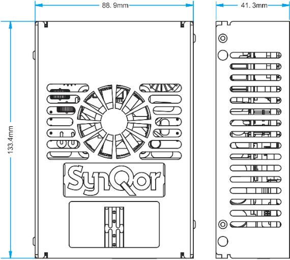

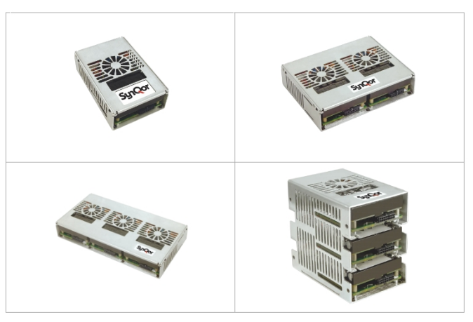

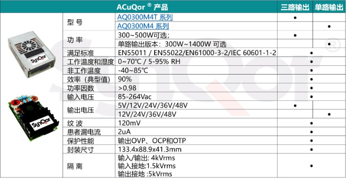

ACUQor产品线为AC-DC电源提供一流的解决方案,旨在满足广泛的医疗应用需求。在88.9x133.35x41.4mm的尺寸可提供 500W的可用功率,是迄今为止同类功率级别中最小的心脏护理医疗级 AC-DC 转换器,它符合PFC  EN-61000-3-2和EN60601-1低泄漏电流标准。

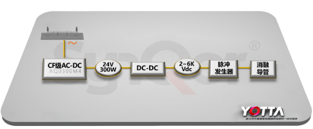

为了降低医疗系统开发工程师的设计难度和企业供应链人员采购物料的便利,SynQor为心脏脉冲电场消融仪提供了完整的电源解决方案,并且有单路输出和三路输出版本,如下图:
 图12  PFA【单路输出】应用框
