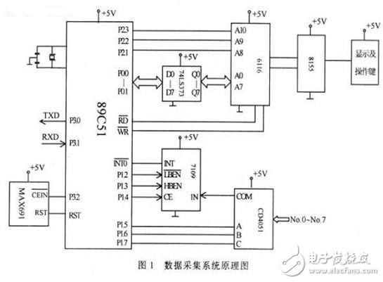

数据采集系统的硬件原理如图1所示。
以89C51单片机和PC机为核心的远程数据采集多机系统设计
该系统选用89C51单片机作为主控制器,此芯片与8051完全兼容,且内部带有4 KB闪速可编程、可擦除PEROM,工作时钟可高达24 MHz.
MAX691主要用来实现掉电保护,同时起到“看门狗”的作用。系统电源突然断电时,MAX691PF0端及时向89C51INT0申请中断,保护采集 的数据不丢失。若软件执行中出现故障,89C51P3.2经一定时间间隔没有脉冲输出时,MAX691将起“看门狗”的作用,使RST复位有效,重新启动系统。
数据存储器6116主要作为数据传输的缓冲,显示电路由8155完成,PA口作键盘输入,PB口作字形显示,PC口作控制线用。8155内部256 BRAM用于存放8通道采集到的原始数据。
数据采集与转换由12位A/D转换器ICL7109来完成。7109是高精度、低噪声、低漂移的双积分模数转换器,其内部带14位锁存器和14位三态输出 寄存器,具有较强的接口处理能力。设定7109为直接接口方式。这种工作方式下,7109可连续进行数据的转换,转换结束时由STATUS发出转换结束信 号送至单片机INT0请求中断。89C51将转换后的数据分两次先低8位后高4位读取。为了实现对8个通道的参数测量,同时尽量降低成本,简化系统配置, 设计了利用模拟多路开关CD4051进行通道的切换,共用一片7109由89C51控制,分时完成所有通道的采样与转换。

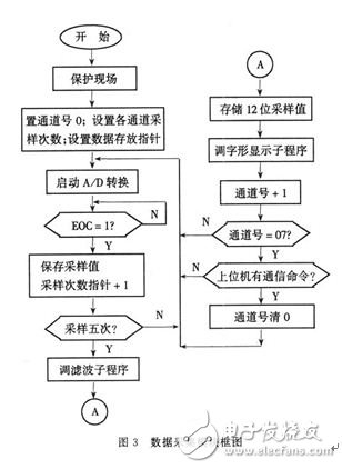

系统数据采样模块框图如图3所示。
系统上电即执行初始化程序。当操作员按下采样键时执行数据采样模块。从00~07通道间隔每秒采集每个通道的5个值,调用滤波子程序得到准确值,再通过 数据转换子程序分别送到6116数据区及8155RAM区,通过字形显示子程序显示各通道检测的数据。每采集完一个周期后,89C51单片机通过 MAX232接口PC机查询有无通信命令,有则响应,无则继续采集数据。该程序一直按框图流程循环执行,直至意外掉电或强迫复位后,才能终止数据采集。

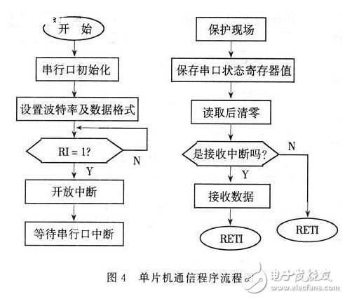

流程图如图4所示。

89C51通过中断方式采集和传递数据。当其数据缓冲区满时,向CPU发出中断申请,若CPU响应并经与PC机握手后便可发送数据。因此PC机采用查询的通讯方式。设计中将PC机串口每接收一帧数据设置成串口要响应的事件EV_RXFLAG事件,通过此事件激活消息处理函数OnComm(),在OnComm()中加入处理代码,判断是否是所需的数据,再作出相应的显示、存盘等处理。
