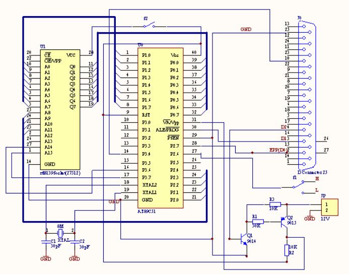

  天无绝人之路,充分利用计算机硬件软件,作出了这款编程器,所有的数据地址和控制信号线都需要由计算机提供,我借来一块rtl8139网卡(非常常见的PCI百兆网卡,一块新的rtl8139C才40元,如果有,更是这样省了不少米)引用它的EEPROM的地址线和数据线,因为rtl8139的EEPROM地址线和数据线是由一个32位寄存器提供,一次操作必须锁存所有的地址线数据线和控制线,因此不适合于提供89C51烧写所需的编程信号线,只用它来锁存地址和数据线,编程需要的控制线由EPP(SPP)并口提供,下面是电路原理图。
RTL8139如何改制AT89C51编程器
  rtl8139的EEPROM插座一般分两种,28针和32针的,28针的针脚定义与27C512相同,32针的与29C010相同,你需要引出它的地址线和数据线A0~A7接P1.0~P1.7,A8~A11接P2.0~P2.3,Q0~Q7接P0.0~P0.7,(我是用硬盘排线和28针集成块插座制作的插座做成连接器将其连出)EPP并口D0提供读写信号,D1提供编程脉冲,D2控制变成电压,Q1,Q2,R1,R2,R3为编程电压电路,12V电源用PC机内部电源提供(测一下最好能在12.5V~13V)ACK(并口pin10)接P3.4,反映烧写状态,为了防止误操作,S1为H时为擦除芯片和加密,L时为读写,电路简单,相信很容易看懂,印刷电路板的土我就不给出,我使用的是实验板做成的,样子非常丑。

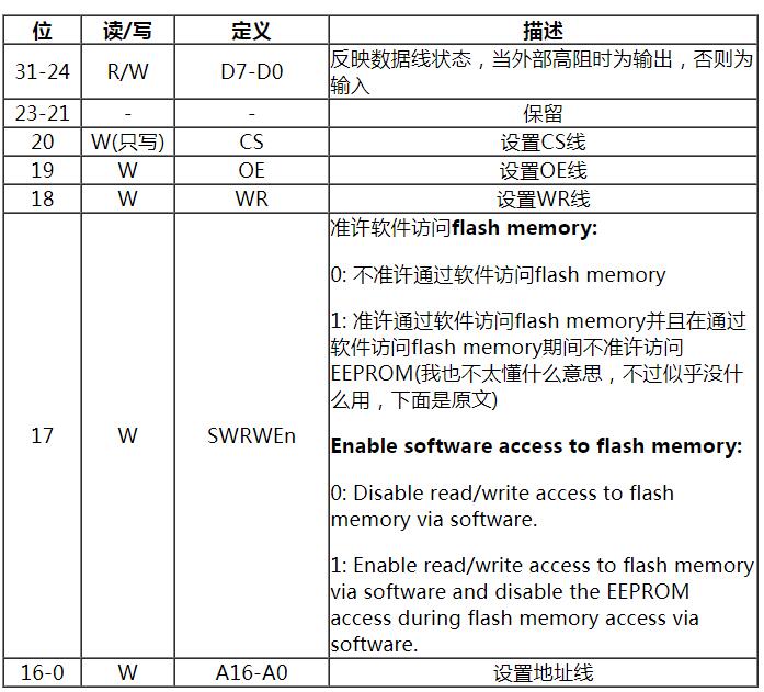

  然后是对EPP并口和rtl8139的编程。LPT1EPP并口的数据口地之一般为0x378,控制rtl8139的EEPROM的寄存器地址为卡的I/O基地址+0xD4,下表为该寄存器的定义

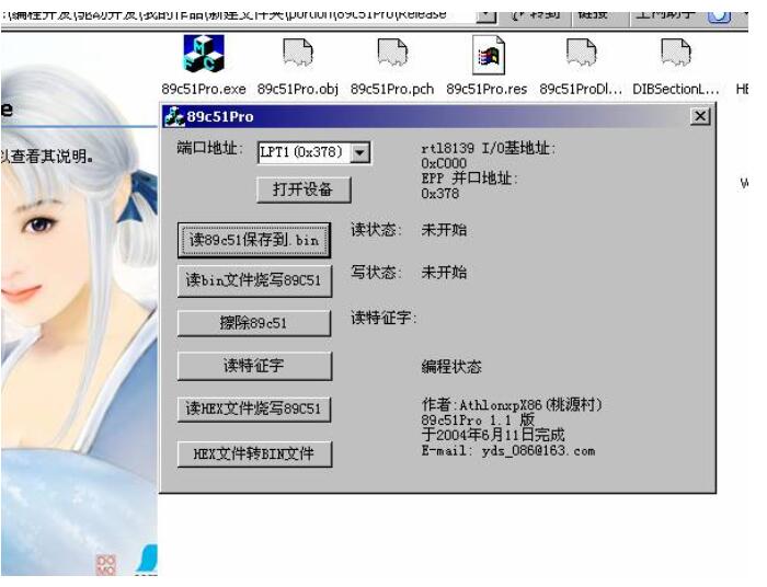

  如果不想自己写软件,也可以用我编写的软件,软件还不完善,不支持加密,不支持分段模式的HEX文件烧写(对于89c51的4KROM来说用不着),因为所有的编程信号都由软件提供,因此为了保证信号时序的正确,降低了烧写速度,建议在Windows2000下使用(98理论上可以,但尚未测试),软件界面如下:
  软件介绍:
  1.在计算机打开后接好制作好的编程器,注意在计算机启动过程中最好关闭编程器上的12V电源,以防止误编程,打开软件,选择读特征字,如果出现30H=1E,31H=51,32=FF说明编程器连接成功,如果不对,关闭打开S2,或者热拔插ROM连接器(不会损坏硬件的),多试几次,如果还不成功,检查你编程器上的地址数据线是否有连接错误。
  2.如果要烧写89c51,先将编程卡12V电源打开,S1置为L,然后选择读bin文件烧写89C51或者读HEX文件烧写89C51,烧写完会在执行目录下生成“烧写结果信息.txt”,通过此文件,你可以判断89C51的坏块,修改你的程序代码使出现坏块的89C51有继续使用的可能,或者检查编程器的错误,比如“写地址0x0失败,写数据0x2,效验数据42”,则很有可能说明是编程器的数据线7出了问题。
  3.要读取89c51,S1置为L,关闭12V电源,选择读89c51并保存。
  4.要擦除89c51,S1置为H,打开12V电源,选择擦除89c51
  5.此软件完全免费开放原代码,如果想自己做软件,可做为参考,或者改动硬件需要修改软件,也可随意修改软件,无版权限制。(因为此代码造成的计算机爆炸,不要找我补偿医药费!
