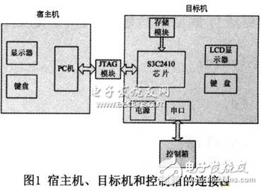

目前串口大部分是在Windows或是在Dos下运用,本文是在Linux系统下利用串口来实现通信的。S3C2410芯片是三星公司生产的 16/32bit的RISC处理器,独立的16kB指令和16 kB数据的缓存(cache),用于虚拟内存管理的MMU单元,LCD控制器(STN&TFT),非线性(NAND)FLASH的引导单元,系统管理器(包括片选逻辑控制和SDRAM控制器),3个通道的异步串口(UART),每个控制器支持的最高波特率可以达到230400 Boud/s,这些特点为实现在Linux系统下计算机与开发板之间顺利进行串口通信提供了可靠的保证。WNSC400是北京维纳光科公司生产的电动位移平台控制箱,它拥有RS232的串口能使S3C2410通过串口对其进行数据通信,从而能够实现S3C2410对电动位移平台的控制。但是控制箱是在 Windows环境下实现的,所以要想把它应用到嵌入式系统中是存在难度的。S3C2410的串口要实现与控制箱的数据传输,那么就要使控制箱及其控制的电动平移台实现与其它模块组成嵌入式系统,比如与一台摄像头联系起来,当摄像头对物体进行图像采集后,对采集数据进行处理,进而计算出目标具体要改变的位移等参量,然后控制箱在通过$3C24lO的存储器中读取这些数据,并发出命令使电动位移平台按需要的改变量进行移动,这样就是实现了一个简单的嵌入式系统。计算机(宿主机)、目标机(S3C2410)还有控制箱之间连接的硬件原理如图1所示。在宿主机上将在ADS环境下编好的程序通过JTAG下载到 S3C2410后,S3C2410就可以通过串口与控制箱进行通信。

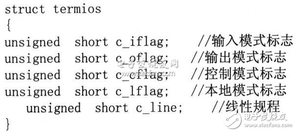

串口的基本设置
串口最基本的设置有波特率设置、检验位和停止位的设置。串口的设置主要是设置struct termios结构体的各成员值:
基于Linux的S3C2410串行通信设计

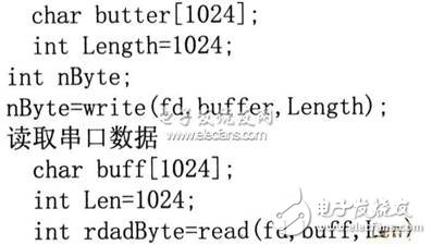

串口的读写
发送数据
除了上面用read来读取串口的方法外,也可以使用操作文件的函数来实现异步读取,如fcnt1,或者selectt等。
