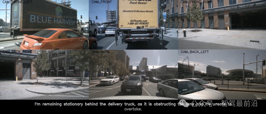

AutoDRRT 3.0典型场景运行效果图

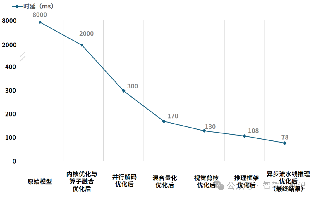

AutoDRRT3.0计算优化技术对VLA大模型推理延时降低效果对比
通过对计算内核与调度逻辑的深度重构,成功将10亿级参数VLA大模型的端到端推理时延从8000ms降低到78ms,其中并行解码模块将时延从2000ms降低至300ms,视觉剪枝模块将时延从170ms降低至130ms,整体性能提升102倍,实现了大模型在车载端侧的实时闭环。这是业内首个开源、且在智驾域控平台上将VLA大模型端到端推理时延稳定压缩至 100ms 以内的计算加速框架,为 VLA 大模型在车端规模化部署提供了可验证的工程级支撑。

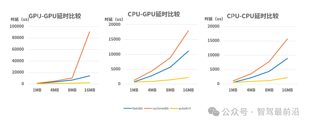

高性能通信框架下时延对比情况
在1MB至16MB的负载测试中,AutoDRRT 3.0展现出对传统中间件的代差优势:在16MB大数据流转时,其时延表现较FastDDS提升了4至5.6倍,较CycloneDDS最高提升近35倍。这种压倒性的性能增益彻底消解了数据传输层面的“软性延时”,实现了大数据负载下的微秒级确定性响应。

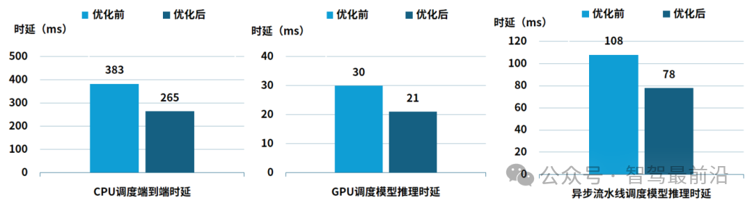

异构算力调度框架下时延对比情况
实测数据显示,异构算力调度框架解决了VLA大模型在车端的资源争用与响应阻塞,实现了执行效率与确定性的双重跨越,逻辑响应时延降低 31%,核心感知模型推理时延降低 30%,VLA 推理链路进一步压缩 28%,端到端时延稳定性显著提升,推理时延由108ms缩减至78ms,彻底消除算力空转。

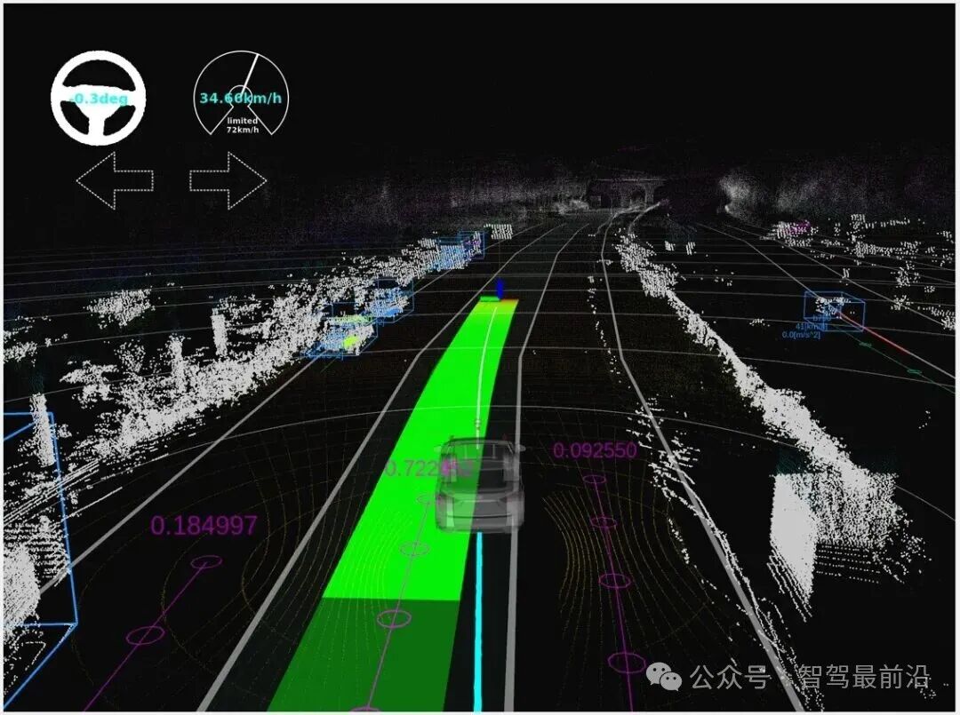

基于地平线J6域控AutoDRRT 3.0典型场景运行效果图
