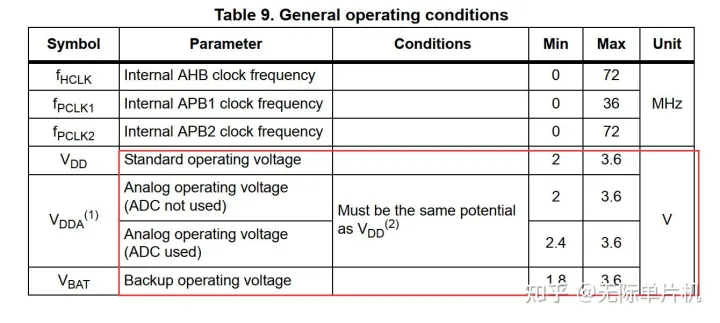

1. 电源
拿STM32F103C8T6这个型号来说,总共有5个接电源正极和4个接地引脚,分别给内部不用的模块供电。
VDD:就是单片机的供电电压。
VDDA:VDD后面有个A,A=Analog,表示模拟的意思,就是芯片内部模拟器件的工作电压。
VSSA:表示模拟器件的公共端地。
VBAT:给后备区域供电,维持RTC/BKP寄存器这些数据掉电保存,一般是接纽扣电池,如果不需要可以直接接电源。
根据数据手册的说明,这几个引脚的供电电压最大不能超过3.6V。
说到数据手册,作为一个英语渣,这里多说一句,不要怕全是英文,不用全看懂,抓关键的地方看,其实来来去去就那几个英文。

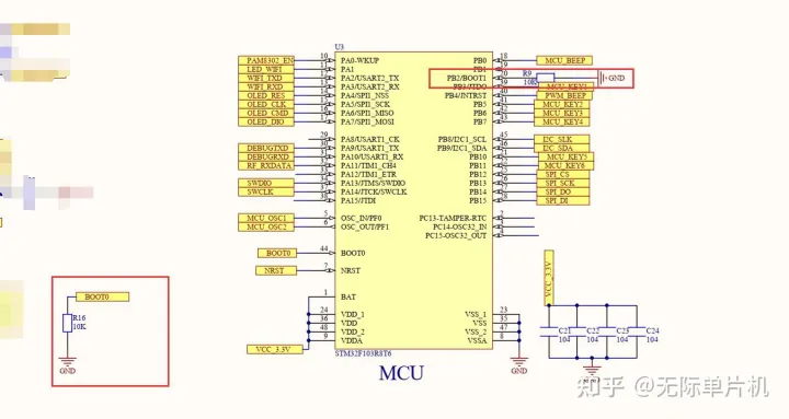

2. 复位电路
复位电路的作用就是,板子上电的瞬间给单片机复位引脚(NRST)一个短暂的低电平,让单片机程序复位,把除了备份区域寄存器以外所有寄存器状态恢复原始状态。
简单来说就是让程序重头开始跑。
复位电路的原理是利用RC电路的充放电原理,在上电瞬间为NRST引脚产生一个短暂的低电平。
刚上电的时候电流会通过R19和C20到地,为C20充电,此时NRST的引脚为低电平。
当C20充满电以后,C20就处于”断路”的状态,此时NRST由低变高电平

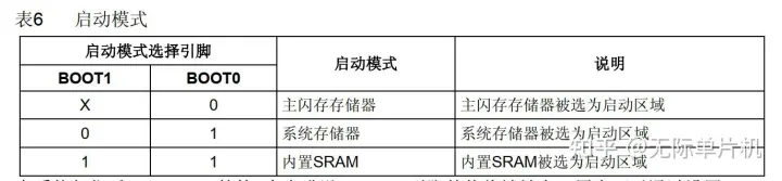

5. Boot0和Boot1
Boot0和Boot1是用来选择STM32单片机的启动方式的。
如果上图你看不懂什么意思,不要慌,正常的。
简单来说,大家要想正常跑程序就要把Boot0和Boot1都接到地,就是正常工作模式。
如果我们要使用串口烧录,也就是ISP,就需要把BOOT0接到电源,BOOT1接到地,烧录完以后再全部接到地,相对麻烦很多。
这也就是为什么我只用SWD烧录的原因,直接全部接地就行了。
