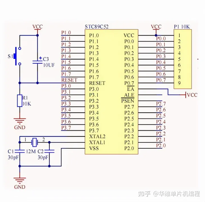

单片机引脚图
‍‍‍上图就是我们STC98C52芯片的引脚示意图
VCC是正电源接入的引脚。GND是地线。IO口是P0,P1,P2,P3这些。
XTAL的这两个引脚是用来接晶振电路的,代码驱动运行由它来提供。RST是复位。‍‍
单片机最小系统
这是STC89C52单片机最小的一个系统,它是由一个电源,一个数码管,一个复位电路,一个晶振电路所组成。这个时候我们的单片机就可以工作了。
STC89C52是一个需要(VCC)5V电压的就能运行的芯片。P1是一个负载数码管(用来显示单片机工作)
XTAL1和XTAL2接的就是晶振电路.1和2中间的这个小方块就是我们的晶振元件,C1和C2就是起振电容。绝大多数的晶振电路的组成都是一样的,如果多一个电阻那是为了电路更加的稳定。
晶振在电路中是不可或缺的。以这个电路图为例,假如我们烧录的程序是数码管显示1到9,如果缺少晶振电路数码管就会一直显示1,其他数字不能显示。有了晶振通过振动传送信息单片机才会执行其他的动作。
上图所示的S1部分我们称之为复位电路。
其工作原理就是当电路导通时,C3电容开始充电,此时电容相当于短路状态是直接导通的,RESET接入电源它相当于收到一个高电平信号,我们的芯片时高电平复位的,所以芯片就会复位;当电容充满电的时候是相当于断开的,RESET通过电阻接地相当于接受低电平。
S1是一个开关它的作用是不重启的情况下让电路产生高电平,S1闭合时起到的作用是短路电容,电容短路属于放电状态,再断开S1电容就重新进入到充电状态。

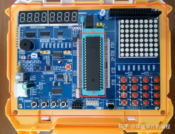

开发板的介绍
我们中间这个单片机是可以取下来的,在蓝色杆子向上拨的时候座子松开芯片就可以取下来。
装上的时候注意不要装反,一个是可以通过引脚定义VCC来定位;另一个是通过单片机有一个半月形的缺口来定位。烧录程序或者运行时,蓝色杆子必须向下固定住单片机。
这部分是LED电路,最常见的就是通过单片机控制LED的亮灭。
独立按键
矩阵按键。按键的作用由我们程序来定义
无线模块:做无线设备的控制。
红外接头(可以做一些遥控类的项目),自己也可以做一些带遥控的家电的万能遥控器。
USB口主要是用来下载程序使用的。
DS1302时钟芯片,可以做闹钟之类的项目
复位电路
AD/DA模数转换器,模拟量到数字量的转变。我们的单片机是数字的。
74H595是扩展的IO口(备用https://zhuanlan.zhihu.com/p/436998219IO口)
步进电机芯片,控制得比较精确。空调的吹风角度就是由它控制
138译码器,驱动数码管
超声波蜂鸣器。通过外部超声波模块输入到单片机进行处理。蜂鸣器来表达处理的结果。
温度传感器
液晶显示

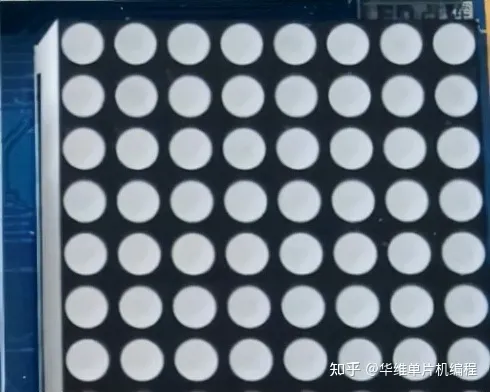

点阵屏(显示字,符号等)火车站显示车次时用的就是这个
