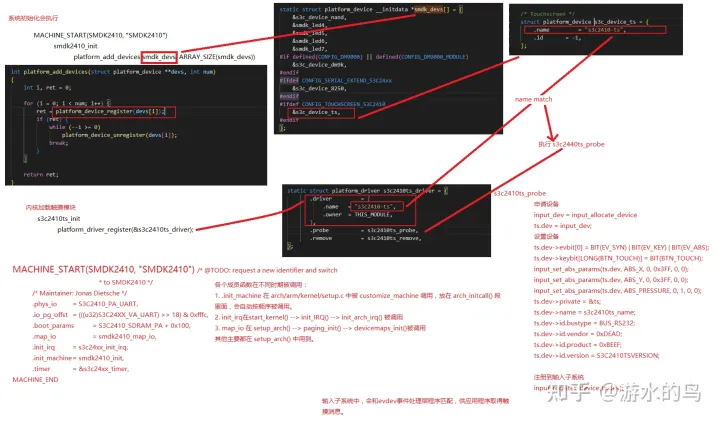

前言
通过分析s3c2410_ts/s3c2440_ts模块加载流程,分析linux驱动中的总线-设备-驱动模型以及输入子系统框架
主要流程分析图示
s3c2440_ts 主要流程分析
